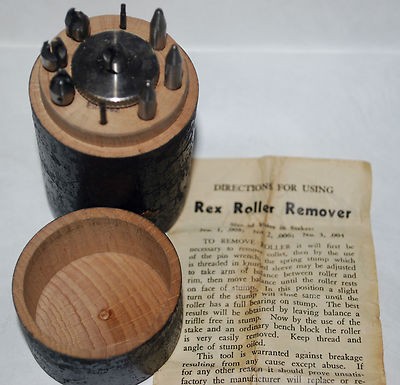

Сообщение от SirStranger Посмотреть сообщение
При попытке снять двойной ролик, вытаскивается ось из обода
В подавляющем большинстве случаев для снятия ролика я пользуюсь вот таким съемником. Никогда еще не ломал и не вырывал ось из колеса. Рекомендую и вам таким обзавестись. А съемник типа Bradux не для всех балансов работает.
