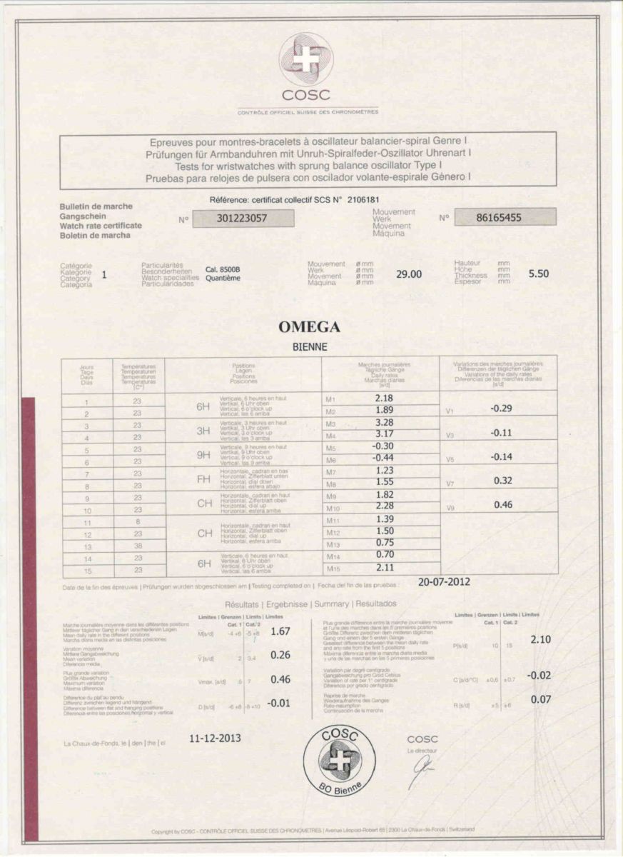

Сообщение от Андрей Бабанин Посмотреть сообщение
Забавная темка. При таких точностях битва за секунды превращается в весьма затратную. Что там одна секунда между 10 и 11 секундами, и что значит одна секунда между 2 и 3-мя! Это совсем другой бюджет...во много раз. .....стоит просто огромных денег!
есть показатель : Greatest difference between the mean daily rate and any individual rate / максимальное отклонение любого индивидуального показателя за 12 дней от среднего за 12 дней
1 КОСК в пределах 10 сек
2 ГС обычный до 8 сек
3 ГС СПЕСИАЛ до 7 сек
4 ГС ВФА до 3 сек
5 осерваторн. хр-р до 3 сек
на представленном серт-те ГС этот показатель 1.7 сек( за 12-й день минус 1 сек добавила "дёгтя") На 8500 1.44 сек

Продолжаем разговор)))) 8500B
Хотелось бы увидеть сертификаты ГС тоже)))

>Продолжаем разговор)))) 8500B ...
Любопытно конечно, но COSC это весьма расслабленные испытания.
Видно, что по 5 положениям средний ход в интервале 4-х секунд в момент испытаний. Как будет по 6 положениям не совсем понятно. Далее какова стабильность хода? Можно ожидать, что вероятно выше чем у GS, но так ли это в реальности не очевидно. Как долго механизм держит точность, вот это было бы действительно интересно. Сравнение у кого сертификат COSC лучше это малоинформативно в данном конкретном случае. Личное мнение конечно.

Сообщение от victor_12 Посмотреть сообщение
Они не расслабленные. И не усиленные. Они просто есть. И механизм им соответствует или нет
Почитайте эту тему сначала. Там есть нечто, похожее на ответ.
