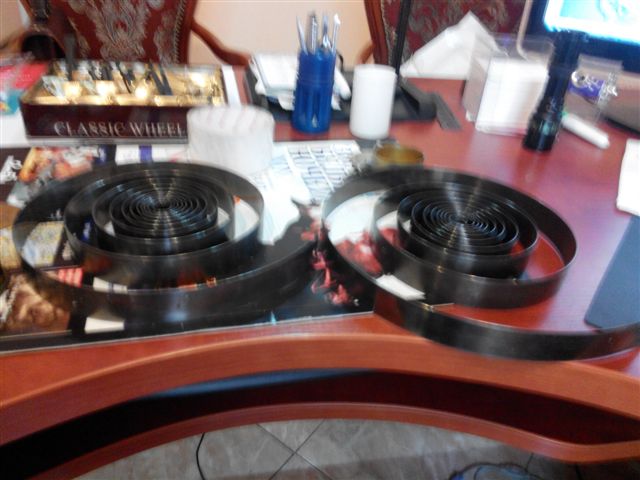

Разобрал барабаны хода и боя. Читал, что пружины должны быть разные, а у меня как близнецы

Сообщение от WatchGuard Посмотреть сообщение
У этого Янтаря пружины одинаковые.
Эти 2 пользователей сказали Спасибо! Андрей Крукович за это сообщение:
Police Cop (22.02.2019), WatchGuard (02.10.2015)
Они разные. Повесьте их на гвоздики за кончики и увидите, что одна провиснет значительно ниже. Это ходовая.
А та, что жёстче - боевая.

Сообщение от OddyRash Посмотреть сообщение
Одинаковые ! Замерьте ширину и толщину полотна пружины , они одинаковые!
