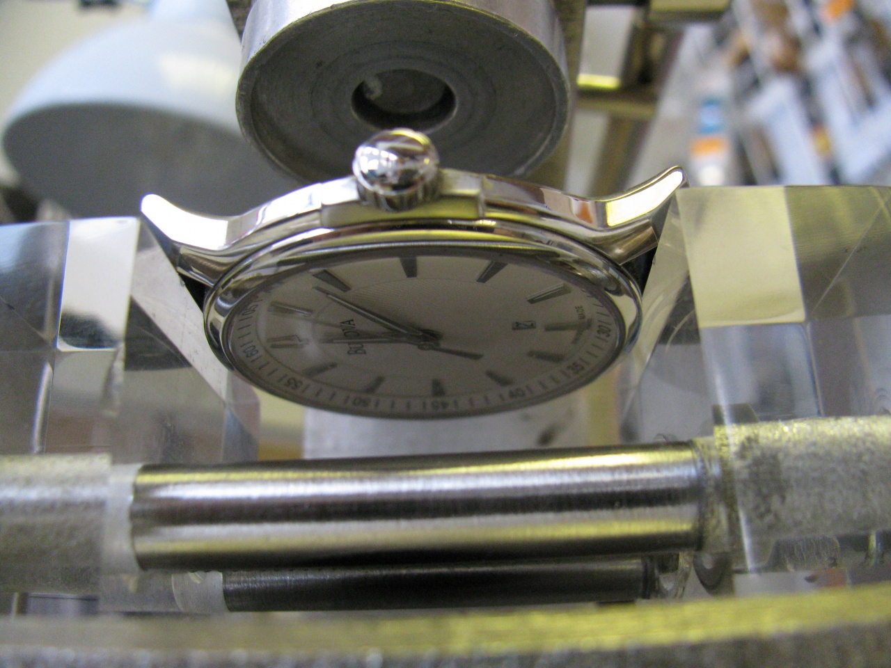

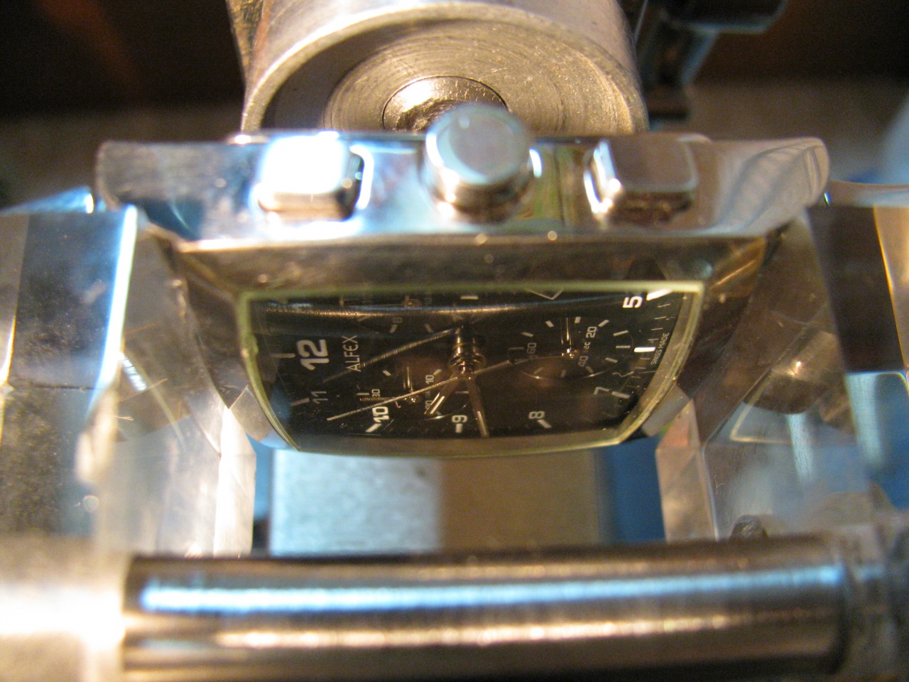

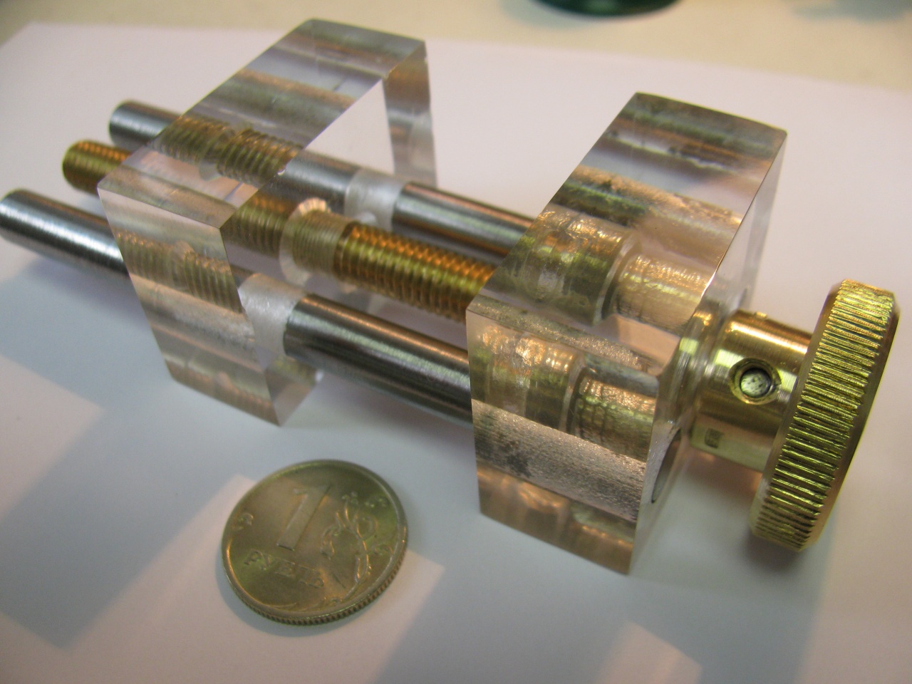

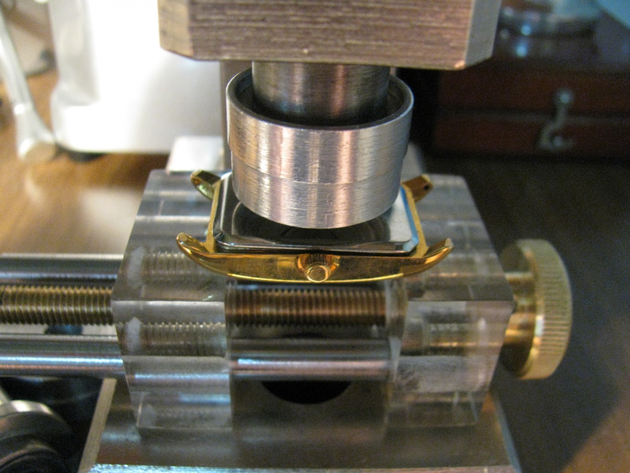

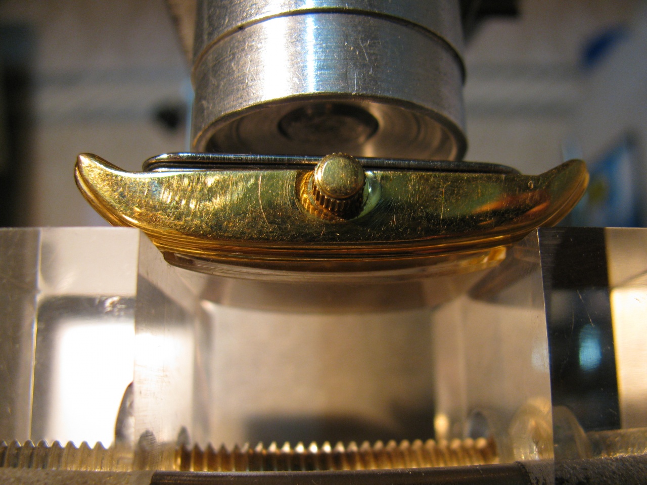

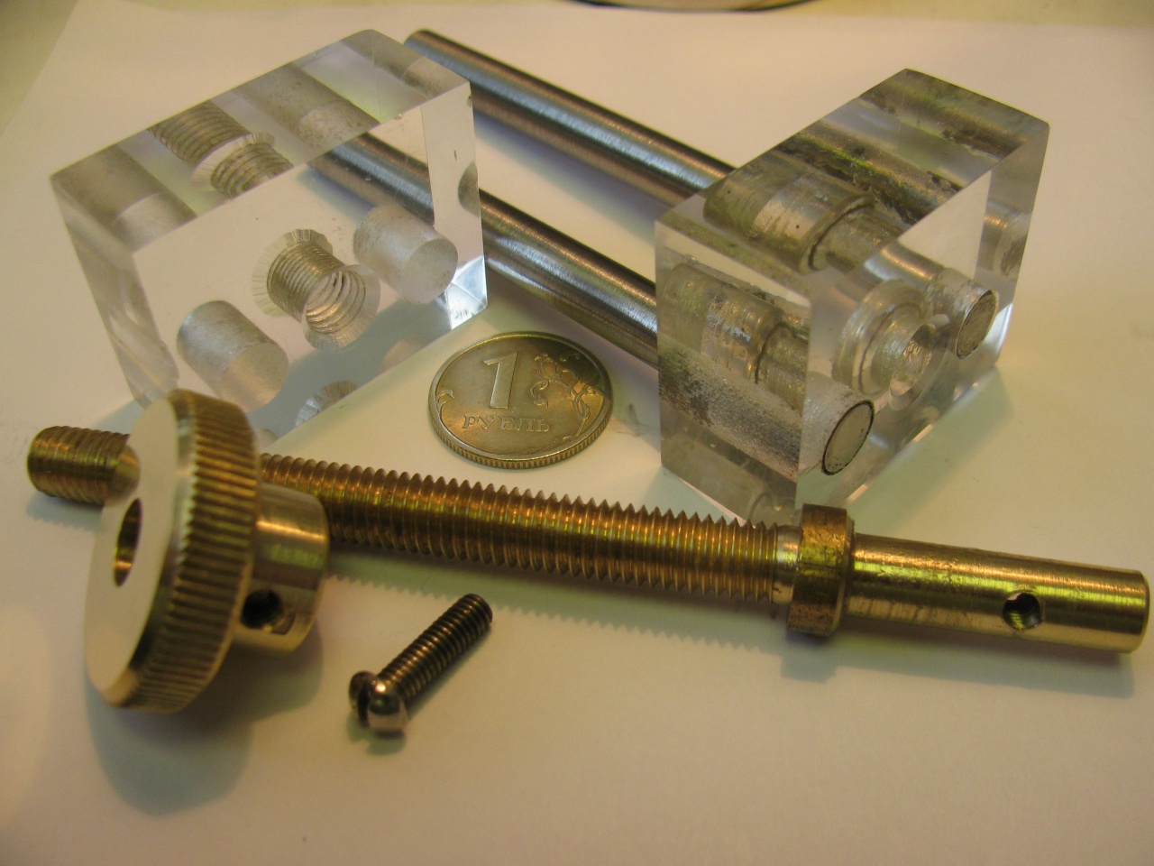

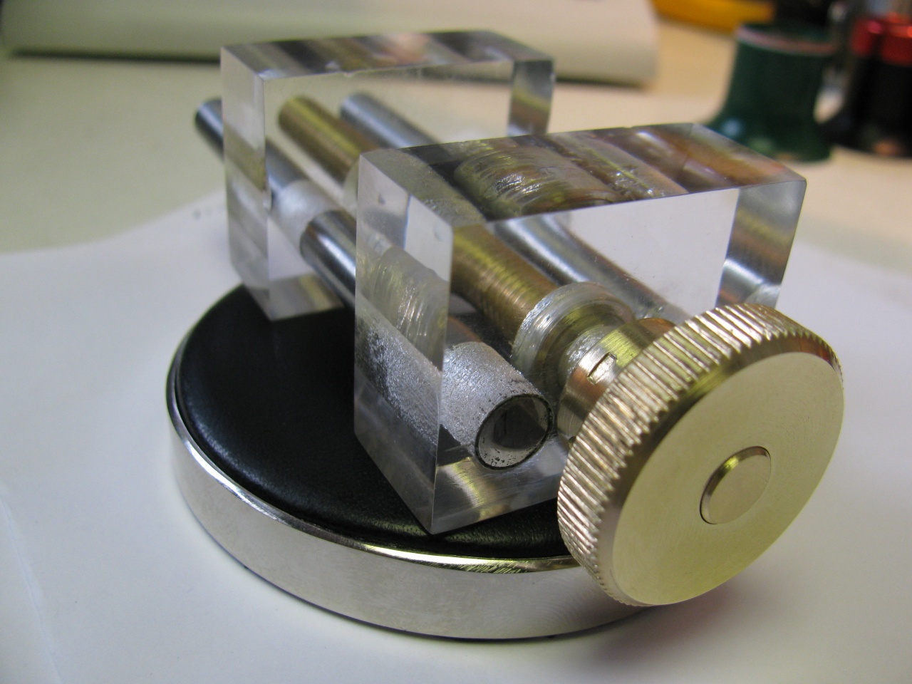

Подставка под корпус
Для закрывания хлопушек, неудобных корпусов прессом, изготовил конструкцию"раздвижные губки" Преимущества:
1.Непугающий вид,
2.Не оставляют следов на корпусе,
3.Возможность закрывать множество корпусов от 0 до 70мм,
4.Работа любой плоскостью, какая удобна,
5.Возможность доработки под особенности геометрии корпуса,
6.Легкость изготовления,
7.Использование в других целях.
Недостатки:
1.Конструкция"сырая", но работает,
2.При отсутствии опыта, корпус "гуляет",
3.Если не уверен положи губ.резину на металлические части.
Материал:-Губки-плекс 18х40х31 мм взят с учетом моего пресса.
Направлящие: Сталь 8х100 мм накатка с одной стороны. Центральный винт м8х1.25; ручка-бронза.
Изготовление губок:-Отверстие сразу через две заготовки сверлятся одним приемом в тисках на сверлильном станке, дальше все понятно!

Под квадратное цилиндрическое или сферическое стекло то что нужно, вот только последний снимок меня немного смущает, думаю лучше здесь второпластовое кольцо или шайба с уступом, помоему давление на ушки приходится.
А вобще здорово, спасибо.

Как назло для фотошопа не хватило нужных моделей, подвох не прошел! Последняя модель закрывается круглыми насадками (в изобилии), но тест-драйв, удачно прошла!металл отменный!
