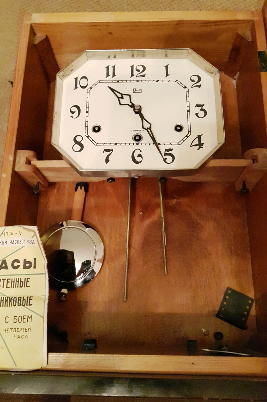

Подниму тему своим ОЧЗ)
Заодно спрошу, в корпусе рядом с гонгами справа есть скоба, и есть у меня свободный винт, насколько я понял механизм крепится не только к деревянной площадке но и третьим винтом к этой скобе справа?

Да, именно так. У четвертных часов такое часто, для жёсткости крепления механизма.
