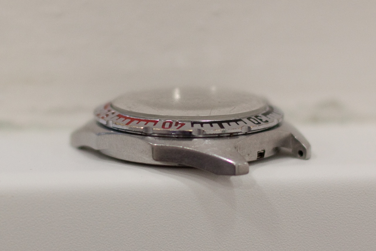

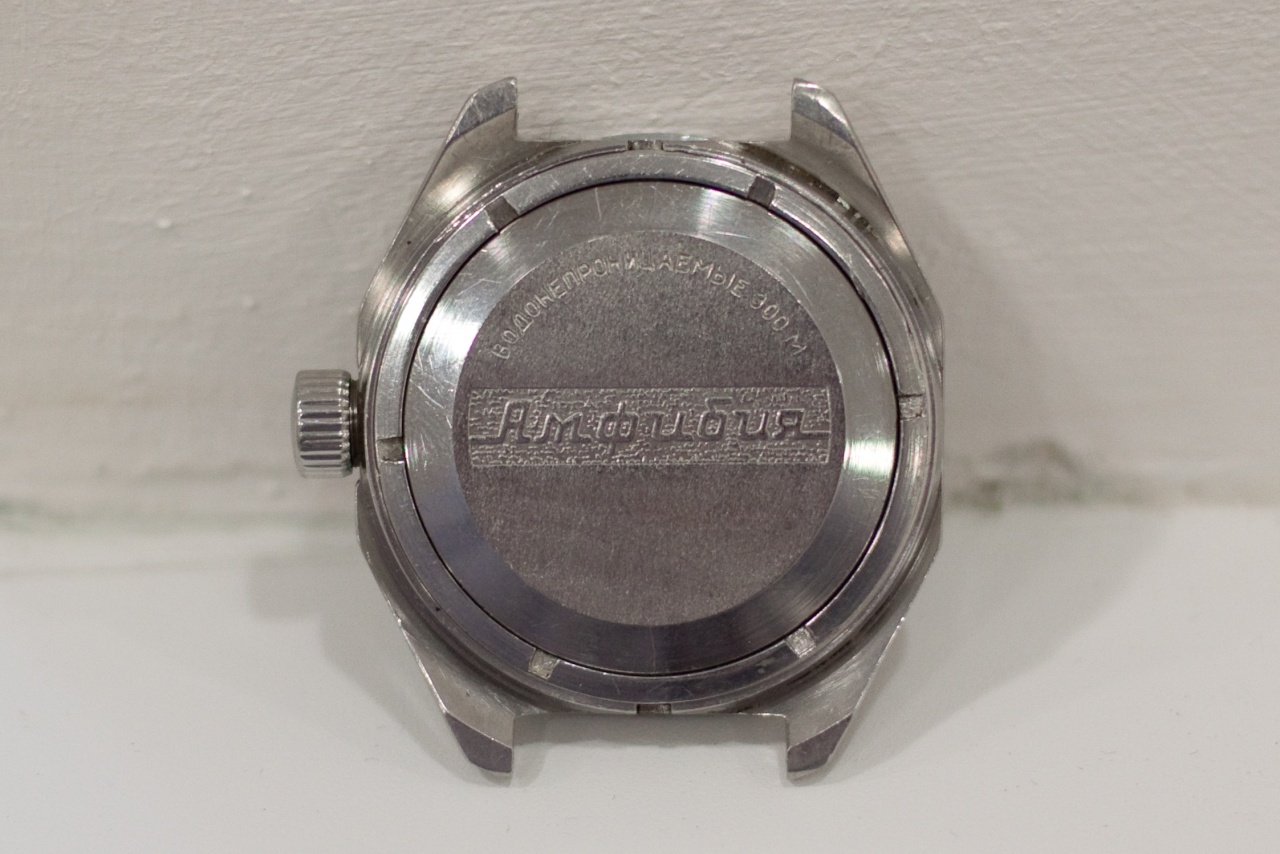

Восток "Амфибия" 200-и или 300-а метров?
Уважаемые знатоки и ценители!
Помогите определить данную модель. Что родное, что нет, можно ли полирнуть стекло и поможет ли эта процедура. Механизм не показываю пока, т.к. он не собран ещё и требует ремонта.

Стёклышко такое вроде толстенькое, может это трёхсотка? А крышка есть и обычная. Так-что помогайте восстановить раритет
Спасибо!

sergyalta
Амфибия "Альбатрос", она же "Восьмигранная", 80-е годы
Стекло полирнуть смысл есть, корпус тоже можно, только безель не полируйте
Насчет 300-т метровой, показывали тут на форуме в таком корпусе НВЧ-30, у нее циферблат другой:
http://forum.watch.ru/showpost.php?p...&postcount=176

Сообщение от sergyalta Посмотреть сообщение
У вас безель от командирских,поэтому стекло кажется толще обычного.На командирских безелёк потоньше будет,да и меточка дожна на амфибии из светомассы стоять ,а у вас -красная-непорядок
Алексей.

А то, что 17-ть камней механизм с антимагнитом и в корпусе альбатроса - не указывает на трёхсотметровку? Безель завтра поставлю с точкой, родной и если высота стекла над ним не уменьшиться - это означает, что это оНа правильно я понял? Спасибо.
Нет, не указывает. В корпус Альбатроса ставили исключительно механизм 2409 на 17-и камнях, что в 200-т метровую, что в 300-т метровую
Отличия 300-т метровой:
- толще стекло
- толще задняя крышка, надпись на крышке "300 м"
- черный циферблат с рисованными светомассой арабскими цифрами 12, 3, 6 ,9
