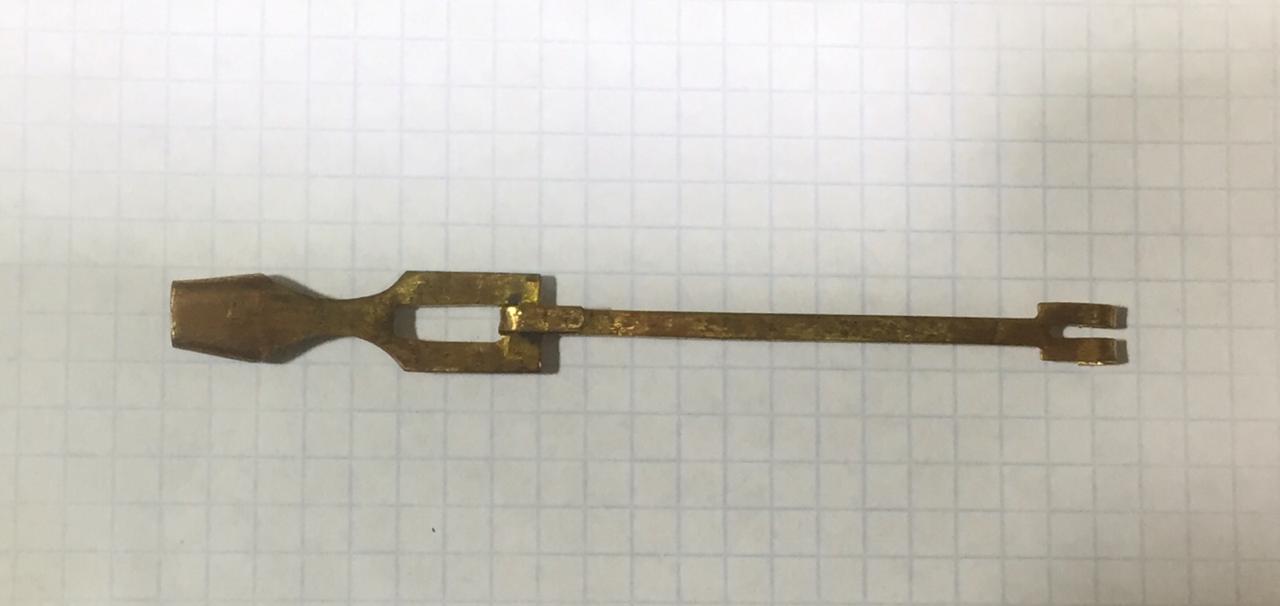

Здравствуйте, выкройка не обязательна, все размеры на механизме, крепление маятника тоже под рукой. Вилка поводка должна совпадать с "плечами" подвеса, прямоугольный штифт который вырубался и отгибался на подвесе должен находится между зубцами вилки, длина подвеса чуть больше высоты механизма. Приходилось изготавливать себе, процесс не сложный, фото постараюсь показать вечером.
Добрый день, спасибо за разъяснения, подскажите пож. из какого материала Вы делали, легко ли резать. Латунь 1мм довольно трудно резать, чем резать чтобы не изгибался и как пробить прямоугольный штифт. Боюсь не осилю.

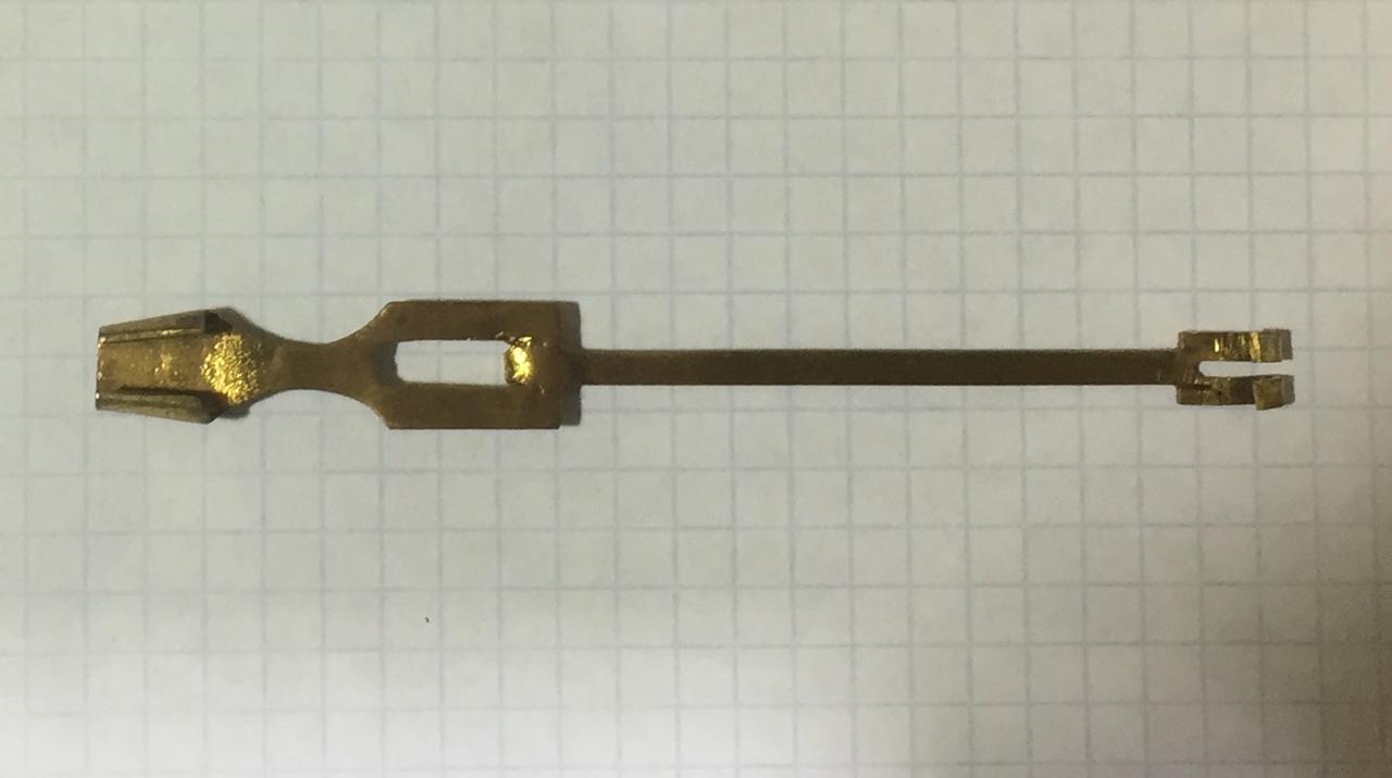

Изготавливал по фото, размер может отличаться, извиняюсь за внешний вид изделия, за эстетикой не гнался. Пилил "пионерским" лобзиком, пилочки обычные по металлу, из хозмага, на тот момент ювелирного у меня еще не было))) штифт вырубил маленьким подобием зубила, сделанного из обломанной биты, доводка напильником и надфилями.
Вырезать можно и бормашинкой, если таковая имеется, китайских дисков уйдет около десятка, штифт ею сработать не получится, для этого идеальный вариант ювелирный лобзик.

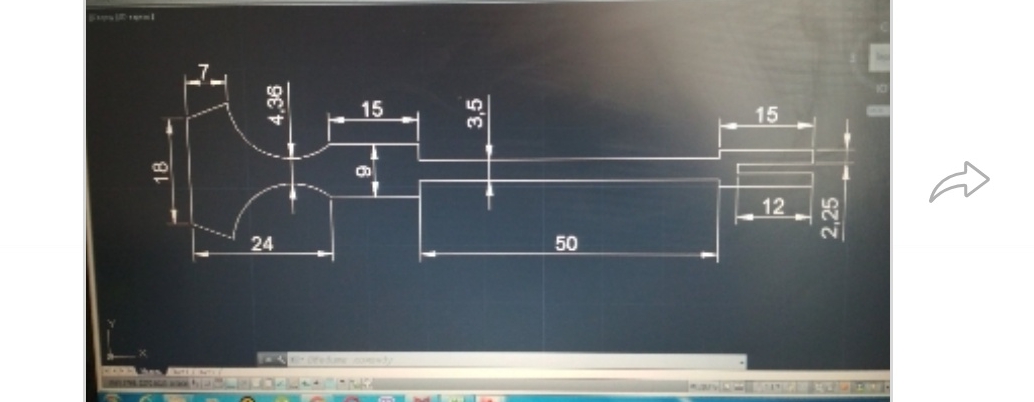

Моя "выкройка" - может пригодится

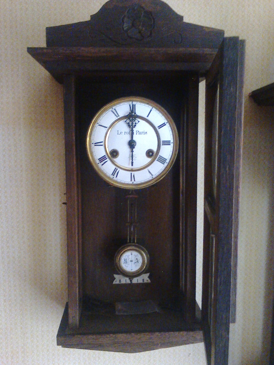

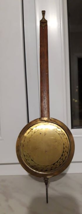

Господа moremann, Krysin. Большое спасибо за помощь, детали отличные, чертеж просто загляденье. Теперь сам точно сделаю, все ясно. Кстати сделал древко от маятника 42, очень даже хорошо смотриться. Старый был 35 и явно не его, просто укомплектовали. Правда диск тоже видимо не егойный, но смотриться хорошо. Будьте здоровы.

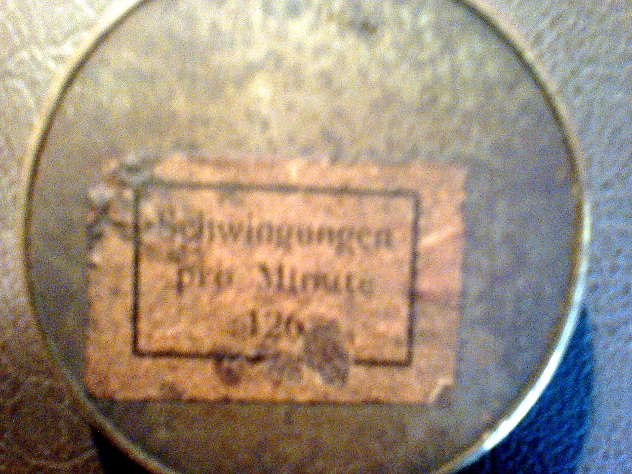

Ганс Юнг
Дмитрич спасибо за фото!Цапфа восстановлена правда идёт биение .При настройке хода анкерная вилка поднята до нельзя но хода шестерни всё равно нет зубья цепляют на анкер!Маятник не длинный всего 18см от подвеса, на мехе и маятнике стоит 126(полуколебаний)

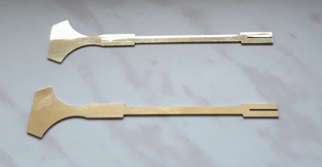

"Сообщение от vardarak"
"Ищу подвес маятника длиной 10см., к настенным часам Р42. В ebay дорого. Может кто то изготавливает, или валяется без нужды. Если есть выкройка, попробую изготовить."

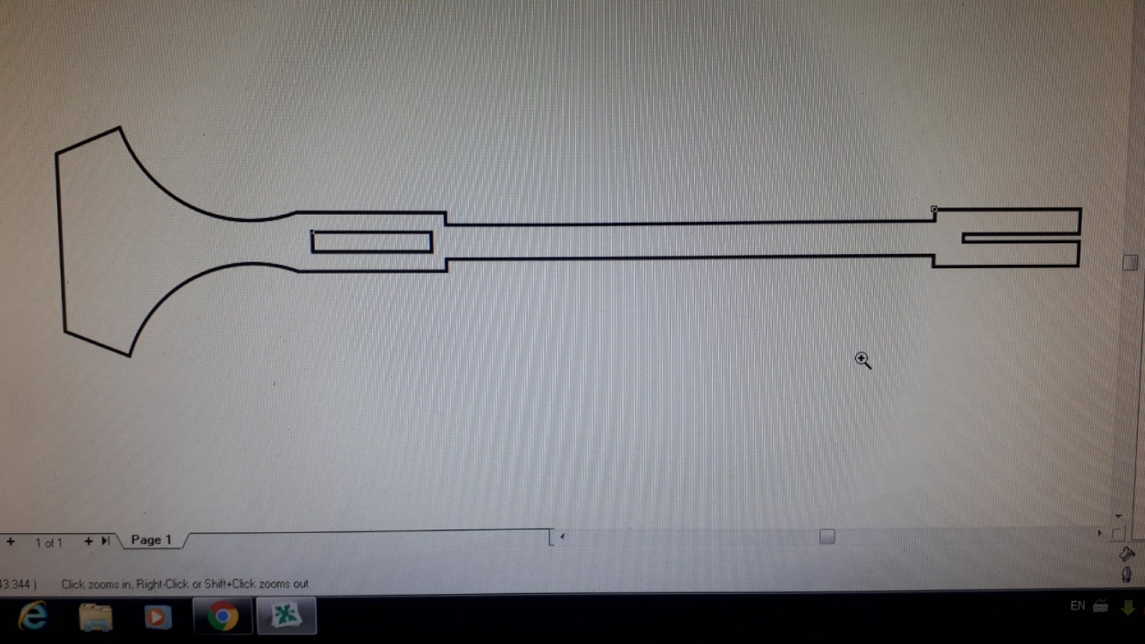

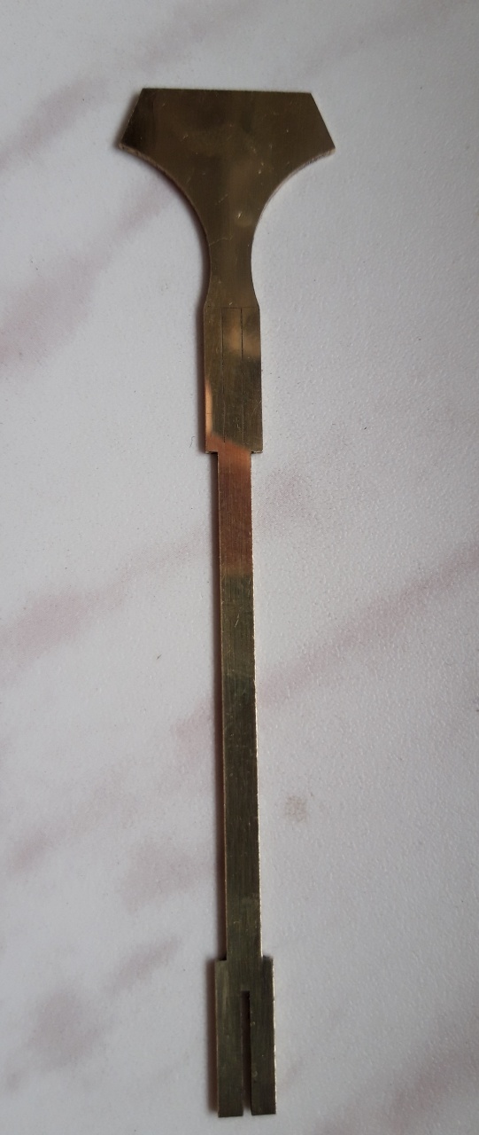

Добрый день, сегодня изготовил подвес маятника Густав Беккер Р42, по чертежу предоставленным уважаемым товарищем Krysin. После раздумий решил обратиться в компанию по изготовлению рекламы, где как оказалось есть лазерная резка по металлу. Ребята за несколько часов написали 2D программу и нарезали мне 2 штуки из 1мм латунного листа. Чистота краев и качество идеальное. Штука обошлась мне примерно 6$, но это с программой, которую мне дали. Завтра загну края где надо и деталь готова.
Был бюджетный вариант в 1.5$, сделать из оргстекла 2мм и приклеить бугорки. И самый простой распечатать на 3D принтере.
Я выбрал латунный.
Если с первого раза получиться нормально загнуть деталь, то вторая будет свободна, смогу предложить при необходимости.

Места изгиба прогрейте горелкой (можно на газ плите) , а после гните. Латунь станет более эластична и поддатлива.
