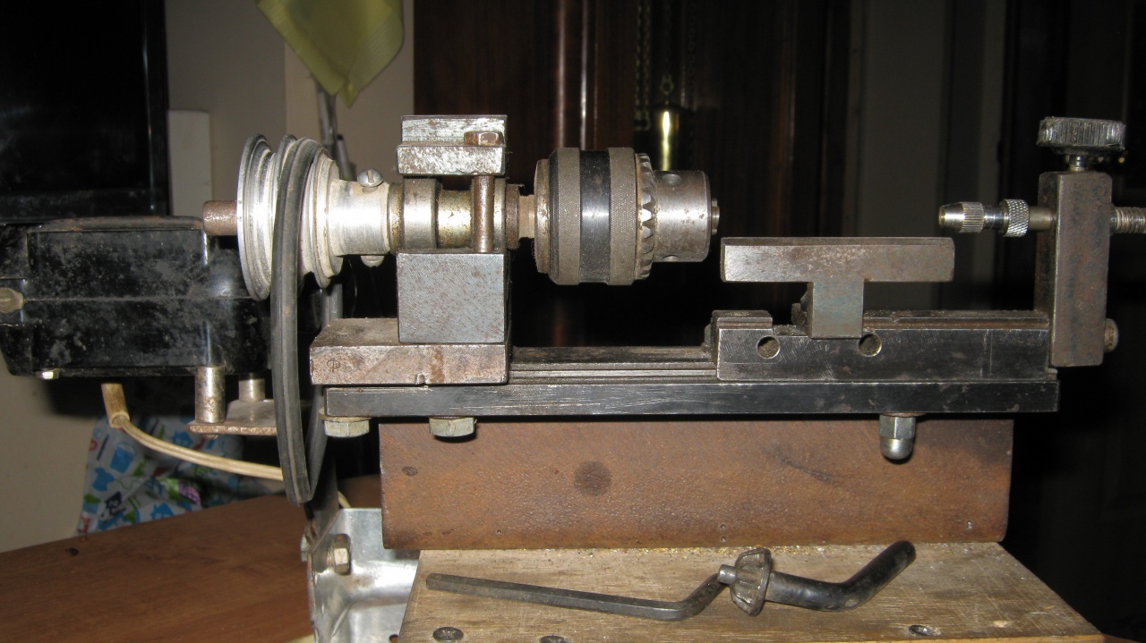

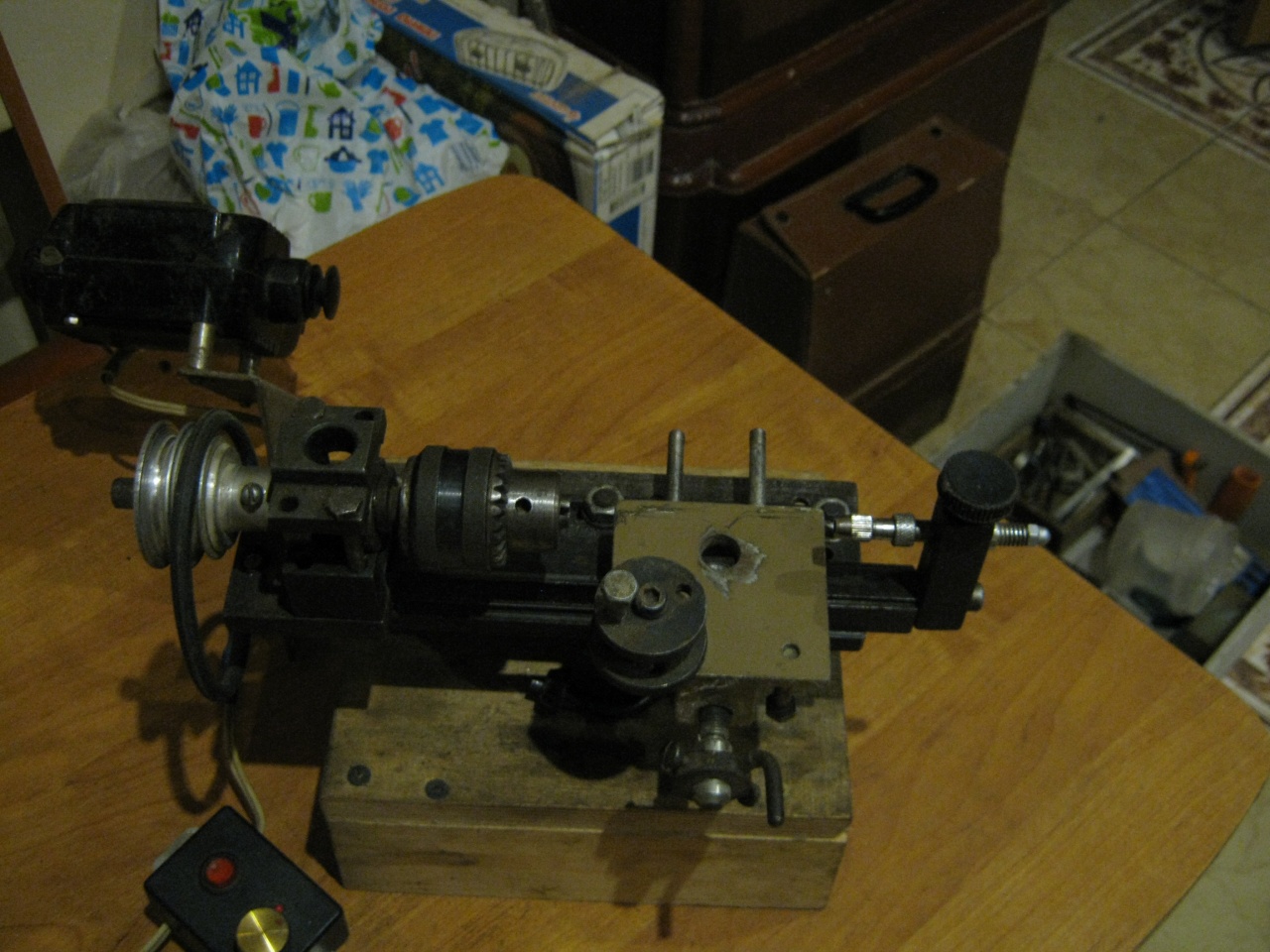

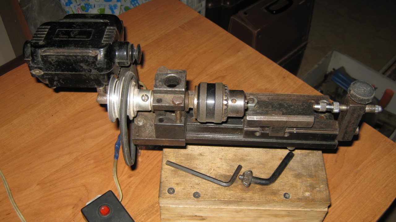

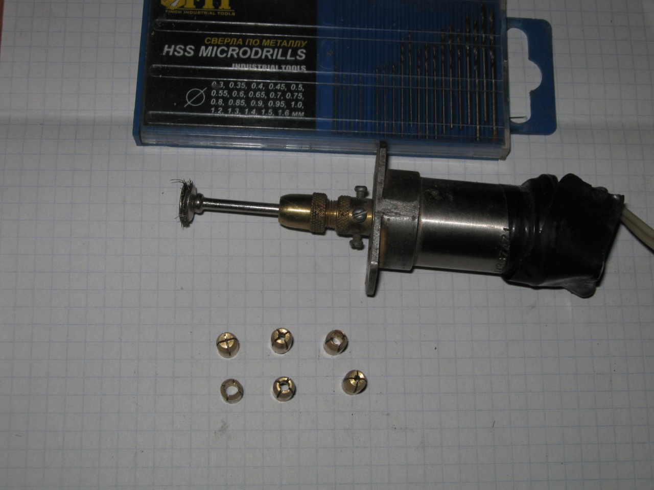

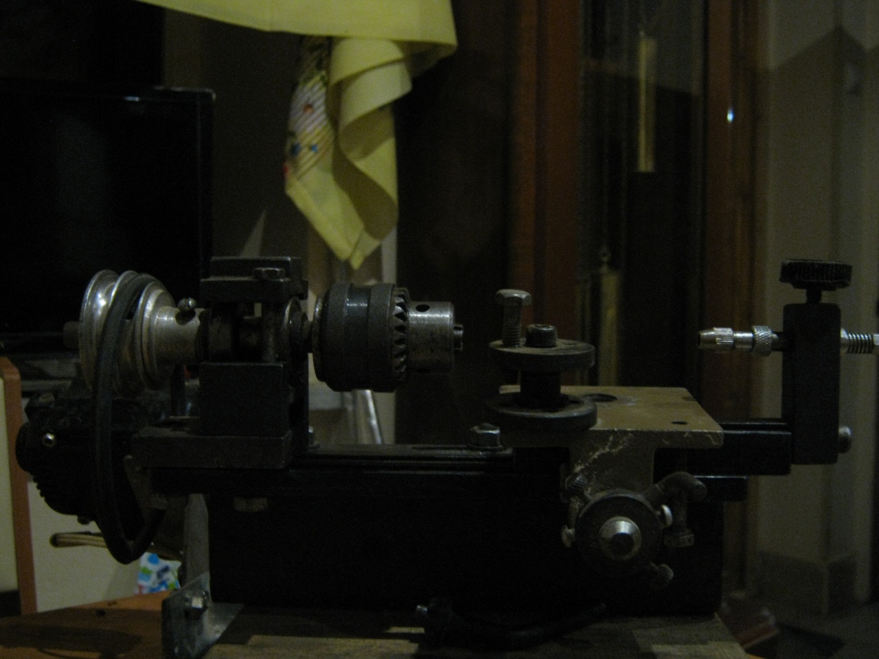

вот такое я сделал Нажмите на изображение для увеличения

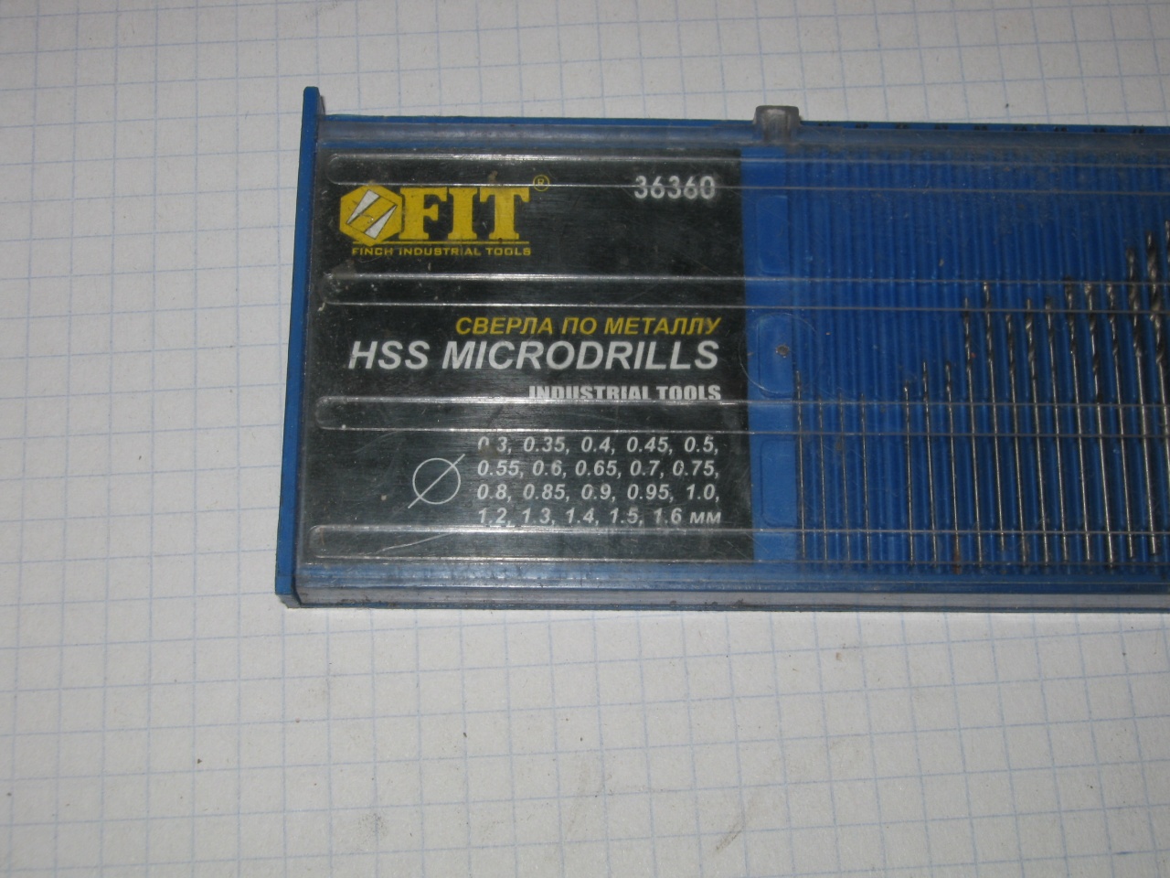

ув. xamgelo, у нас есть магазин, называется "профи". сперва продавали з/ч к мобильным, а теперь расширили ассортимент -- есть много чего и для ювелиров. это сеть по России. купил и свёрла о.4 с хвостовиком толстым. до этого покупал там свёрла 0.5, 0.6, но они оказались не заточенными... а в таком наборе которые показал уважаемый Невен заточенными были свёрла начиная с 0.65.

спасибо, уважаемый Невен! у меня сегодня двойной праздник! мне советуют и глубокоуважаемый Душан, и глубокоуважаемый Невен!!
Интересный агрегат получился!!!
Поздравляю за ентусиазм!!!
Имею некоторые примечания, которые попытаюсь подсказать, никакие задные мисли.
Подшипники шпинделя очень близко стоят друг к другу, а патронник из дрели длинны и очень далеко получается деталь от подшипников. Из за всего етого будет большая склонность к вибрации детали во время работы, что отразится на ровность поверхности. То самое относится и к задней бабки.
Сам патронник не очень подходит для станка. Если деталь длинная и тонькая, будет нужно зажимать не целую деталь в патронник, а так, чтобы только немножко входила в нем. Ето потому, что такие патронники не прижимают цилиндрические детали равномерно, а болше внутри патронника и менше на верх челюстей, и деталь может изгибаться неравномерно во время работы и сечение может получится не круглым, а почти треугольным.
Вы не обращайте мне внимание и продолжайте усовершенствовать!
Испитания сделали? Как себя ведет?

0.4 заточены нормально. хвостовик 3.25 (написано)))) а в работе ещё не пробовал. стоят у нас 120 р. а простые 0.5, 0.6 -- 8 р. есть такое вот http://forum.watch.ru/attachment.php...1&d=1464034649, на вал 2, 3, 4 мм, но латунные...

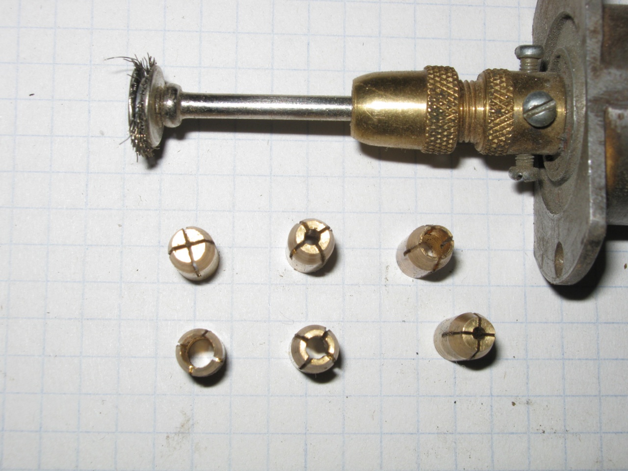

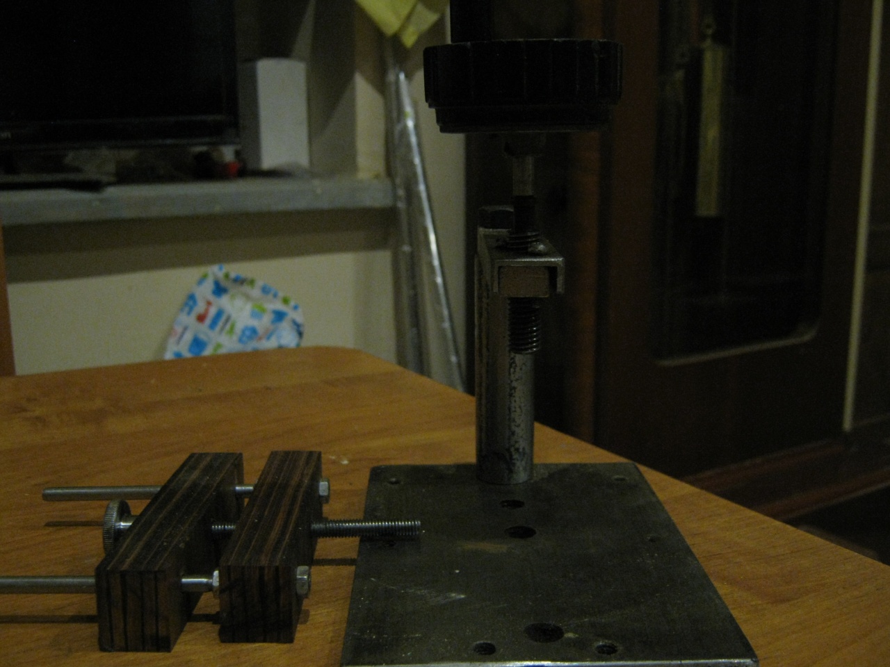

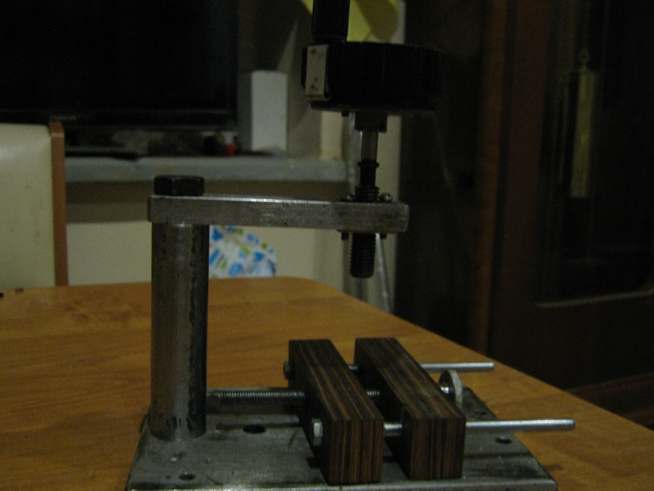

спасибо за замечания, уважаемый Невен! про подшипники и патрон я знаю. имею опыт "слесаря по ремонту прецезионных станков, обрабатывающих центров и станков с чпу." но собирал это из того, что у меня дома нашлось -- ничего специально не заказывал. поэтому щас и дорабатываю -- хочу переделать на цанги. немного испытывал -- точил крупное, подтачивал, шлифовал. не плохо получается. всё в пределах моего уровня. но акс выточить наверное не получится, надо улучшить.

Сообщение от sanderos Посмотреть сообщение
Ну, если попытаетесь выточить за один раз, без повворота, и при помощи подручника, не вижу причин чтобы не получилось

причина как раз та, на которую Вы указали -- деталь далеко от подшипника. а вообще то я мечтаю приобрести НОРМАЛЬНЫЙ часовой станок.
