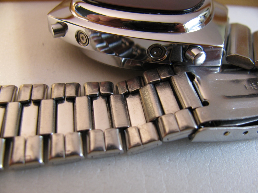

Сообщение от ACM20 Посмотреть сообщение
... Можно ли укоротить браслет на Электронику путём снятия звеньев? Или только подводить застёжку?
К сожалению, в данной конструкции браслета, не предусмотрено убавление его длины звеньями.
Кое-что есть в теме "ремонт браслета" с 53 поста.
