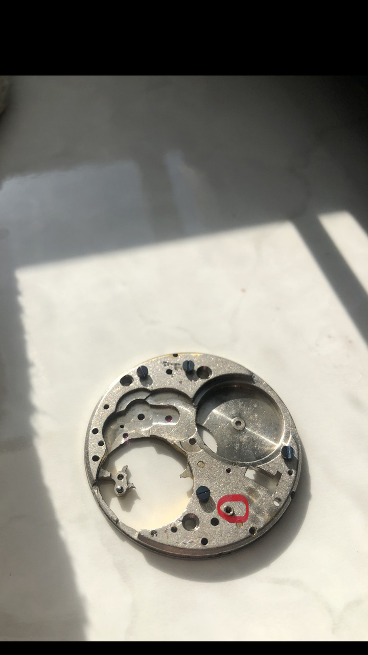

Если у вас много винтов одного типоразмера, то можно делать много и сразу. Берем какую нибудь латунную пластину, я взял заглушку сантехническую, сверлим в ней много вертикальных отверстий, режем резьбу и закручиваем винты
шлифуем на мелком камне
и полируем на акриле
Дальше по необходимости, вороним
Все происходит без переустановки винтов.
Фишка в том, что некоторые винты на тонких механизмах 3602 не воронятся. Это не гальваника, это какая то сталь с очень высокой коррозионной стойкостью.
Всем добрый день.
Заказал метчики из китая, и сверла.
Оказались отравительного качества.
Нормально высверлить отверствия и нарезать резьбу не вышло.
Но все же очень хотелось обрабатывать одновременно 4-5 винтов.
Делал для Молнии 3602.
В общем берём не нужную платину, пласкогубцами вытаскиваем штыри которые торчат из платины.
Вкручиваем в неё винты там где выступающие посадочные места(на фото отметил).
Вуаля, приспособа для одноврменной полировки готова.
Хочеться, как и описывал Алексей, делать и полировку и воронение в один заход.
Теперь думаю как её равномерно нагреть, так просто как у Алексея с большой латунной гайкой не выходит.
Горелка у меня маленькая, и получаеться, что какой-то из винтов нагреваеться быстрее чем другой.
Возможно у кого-то есть идеи?
Платина то латунная, я вот думаю, есть ли смысл снимать с неё гальванику ?
П.С. Прошу не обращать внимания на винты на фото, взял первый попавший мусор, что попал под руку.
