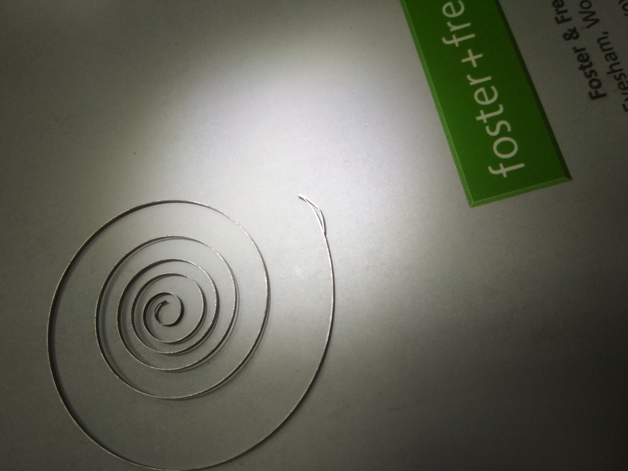

Сообщение от Svetsergey Посмотреть сообщение

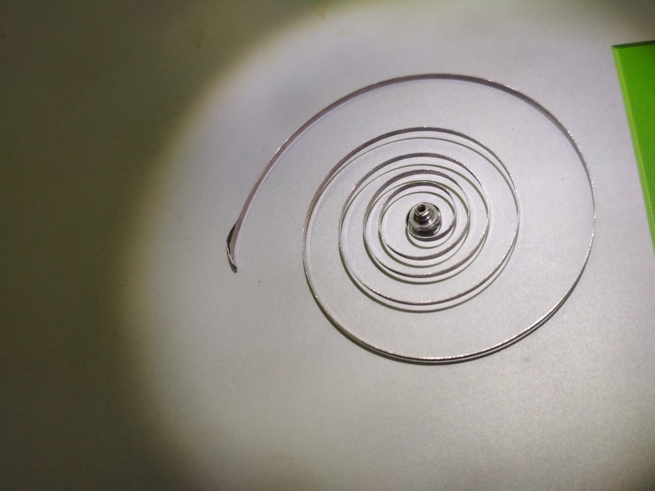

...заводная пружина после 6ти полных оборотов вала проскальзывает, внешний замок такого вида, сам он согнуться так наверно не мог, это такая конструкция замка (может защита от перезавода), или надо исправлять и выгибать его окончание наружу?
Добрый день!
Внутренний виток пружины Вам должно формировать правильно, кроме того, Вам еще нужно проверить вал барабана, если зуб не изношен, плюс проверите и внутреннюю стену барабана на износ. Кстати, пружина деформирована в плоскости, и села. Сфотографировать наружную замку пружины снова чтобы не догадаться, фото не ясно.
Cyma изготовили нескольких сотен калибров, который у Вас ? Или если калибр неизвестен сделайте фото со стороне циферблата, без циферблата и измерьте посадочный диаметр механизма.
С уважением, Душан

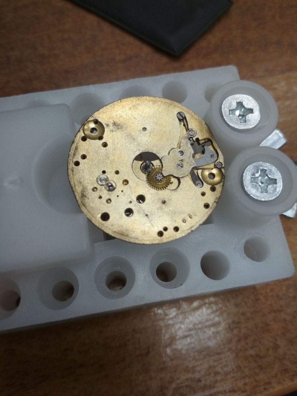

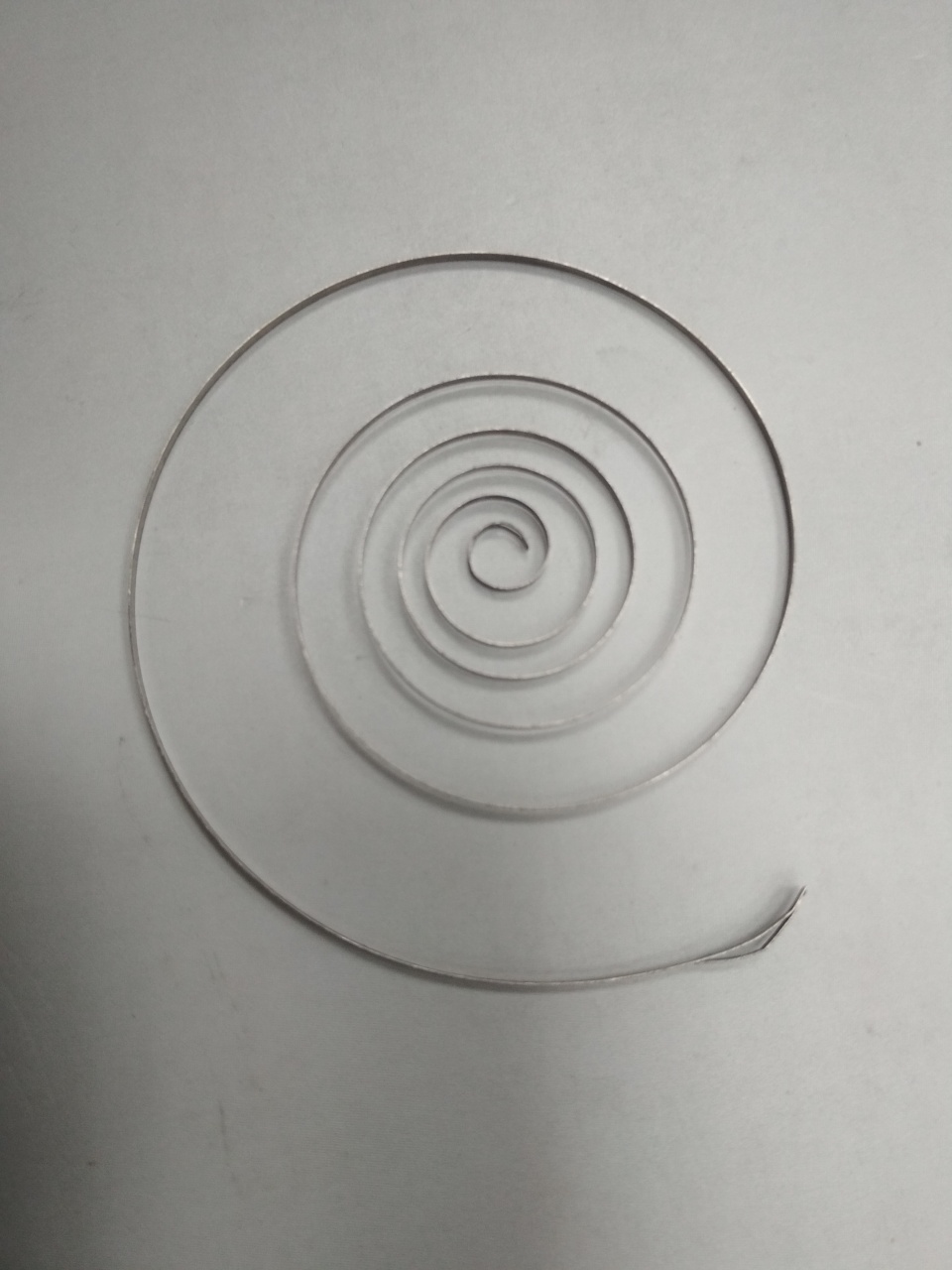

Спасибо за уделённое внимание, диаметр 29,5 мм, выработки на деталях нет, смущает изгиб конца замка к пружине, когда обычно наружу и конец пружины упирается в ступень на барабане? Калибр по моим поискам REF 370, помогите определиться, посоветуйте как исправить пружину?
Вот фото внешнего замка моей пружины

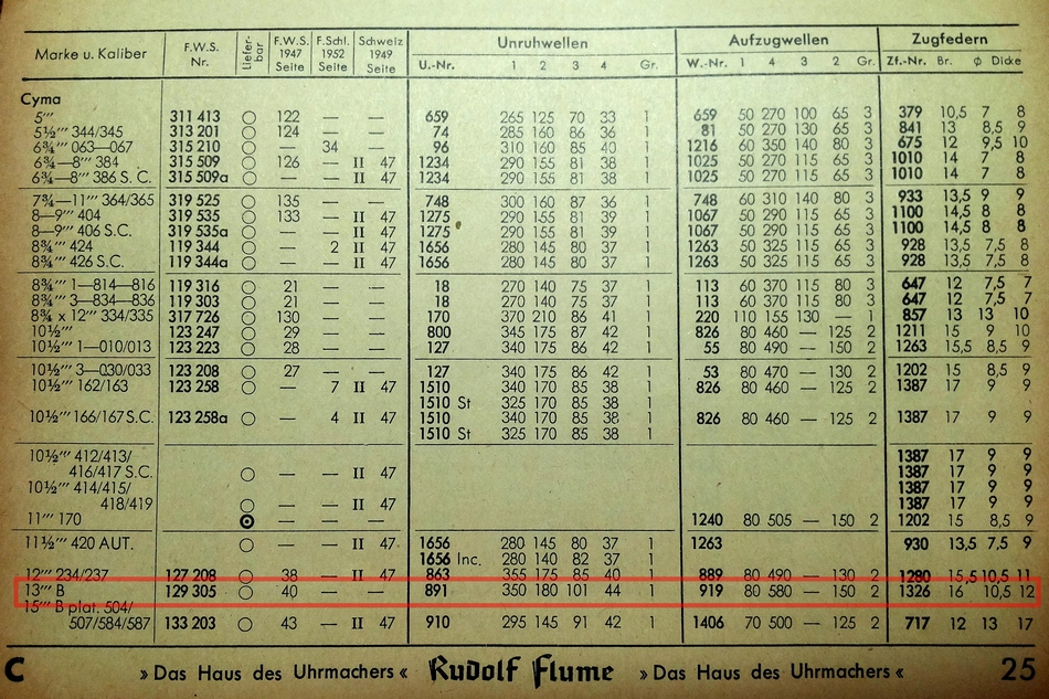

Добрый день!

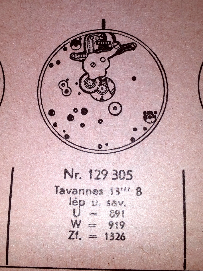

Попытался идентифицировать калибр используя "опечатки пальцев" чтобы найти параметры пружины. Не удалось, но подозреваю что калибр может быть 13''' B, считаю что пружина не родная, а заменена с пружиной от часов с автоподзаводом. Я не могу больше ничего сделать чтобы помочь Вам, не осмотрев механизм лично, так как не смог точно определить ни калибр, ни найти документацию.
Коллега часовщик, на форуме ник Oddy Rush, он живёт в Вашем городе, возможно он может посмотреть часы и помочь Вам советом.
Ниже показаны данные от кал. B 13''', "опечатки пальцев" показаны только для Lapanouse, а не для Savonette. Кстати, пружина одинакова в кал. В и в кал. 370 и 371, она обычна. Cyma калибры 13''' претерпели так много модификаций, и никто в живых не может рассказать все о них.
Пружину только заменить, не править ее, она деформирована и не родная
С уважением, Душан

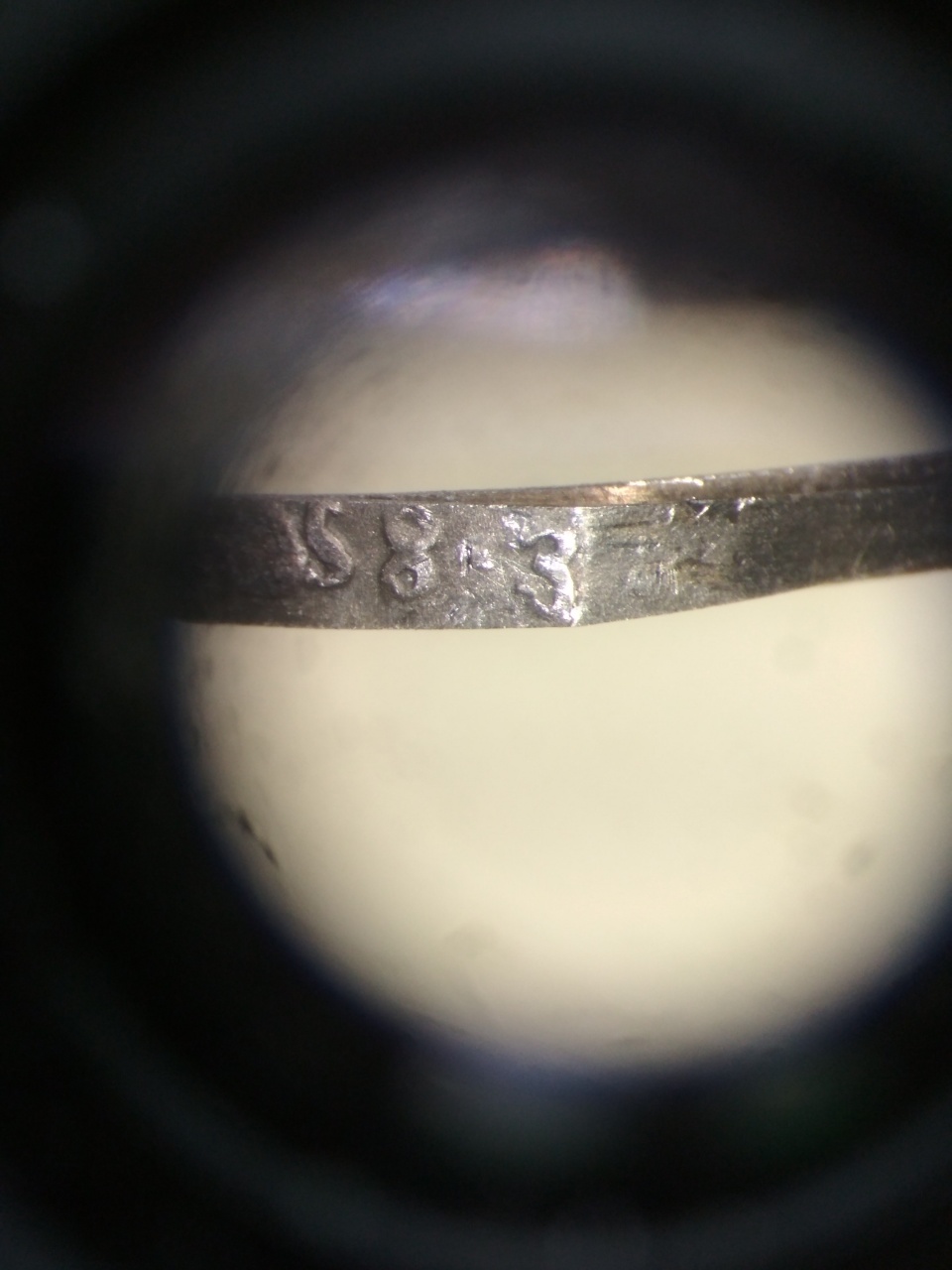

Есть ещё такая маркировка на внешнем замке пружины
Маркировка на замке

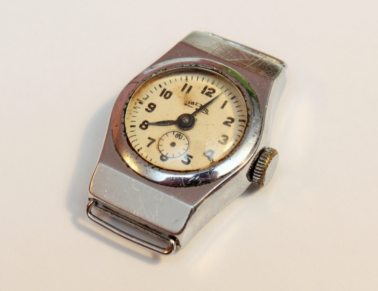

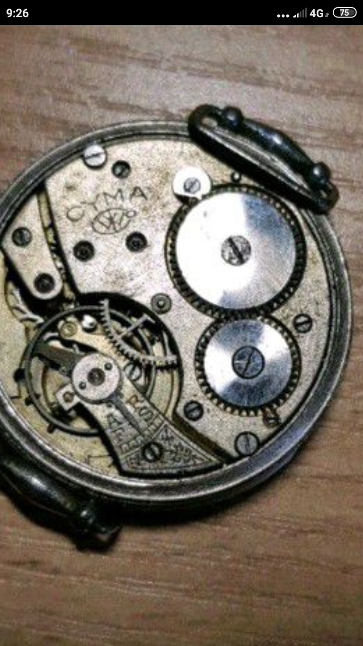

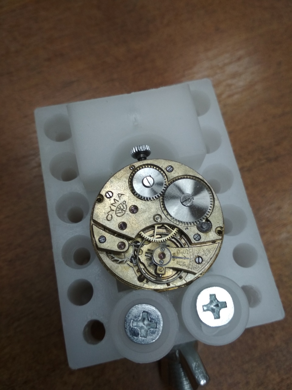

Помогите пожалуйста ещё раз, нашел не дорого такого донора, подойти ли к моему 370 калибру пружина (барабан с пружиной) от тех что на фото, диаметр часов как видно на фото и внешний вид почти совпадает, смущает другое размещение барабанного и заводного колес, по пружине к моему механизму вы меня соорентировали, механиз донора не могу найти на просторах интернета?
------- ДОБАВЛЕНО ЧЕРЕЗ 13 МИН --------
Фото моего механизма

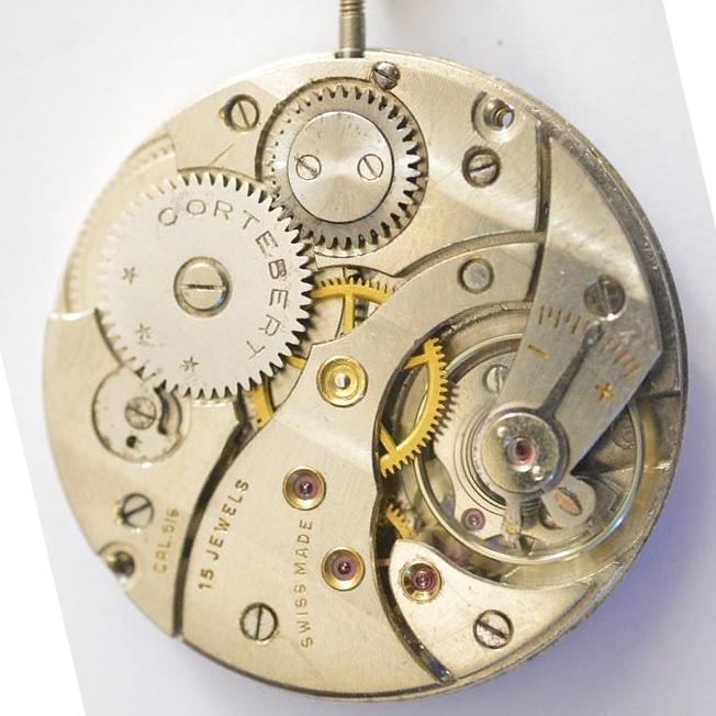

Добрый день!

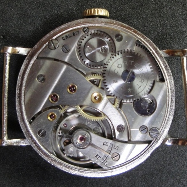

Вам ясна разница между Lépine и Savonette - Open face and Hunter case (не знаю русских слов) ?
С уважением, Душан
Расположение ЗГ На 12 и 3 часах соответственно при размещении секундной стрелки внизу?
Добрый день!
Да. Точно так.
Причем, мне не ясно что в СССР никто не подумал об этом и не сделал savonette вариацию для Молнию.
С уважением, Душан

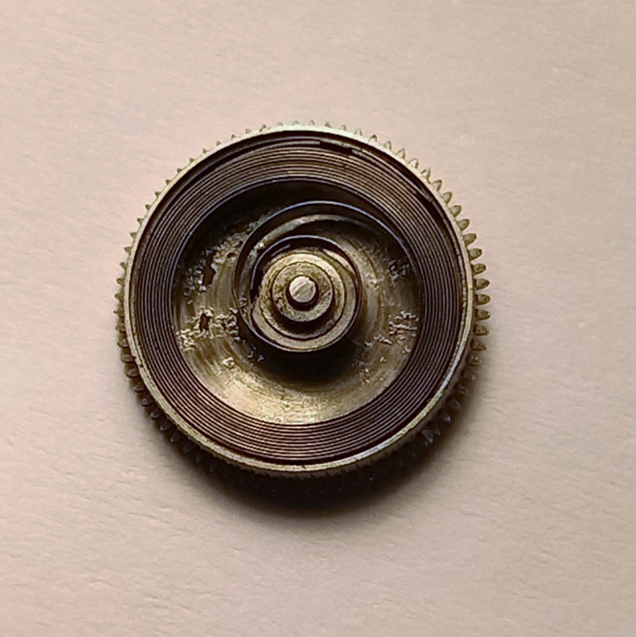

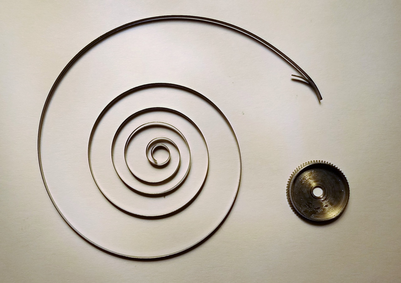

Спецы, подскажите, а можно ли использовать часовой барабан с задирами на внутренней стенке? Кроме эстетики это на что-то влияет? Все чешуйки покрытия, которые отслоились, конечно удалю...
И еще, какое Ваше мнение, пружина сильно убитая?

Сообщение от OfK1 Посмотреть сообщение
...можно ли использовать часовой барабан с задирами на внутренней стенке? Кроме эстетики это на что-то влияет? Все чешуйки покрытия, которые отслоились, конечно удалю... И еще, какое Ваше мнение, пружина сильно убитая?
Добрый день!
Все является возможным.
Барабана должно будет заменить; а очистка, она не много поможет, отслоение продолжается и куски буду попадать между витки пружины. Пружина частично села, и я бы заменил ее, если нет то будет влиять на длину запаса хода и на изохронность, амплитуда баланса тоже будет страдать
С уважением , Душан
