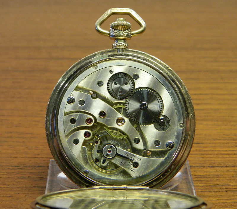

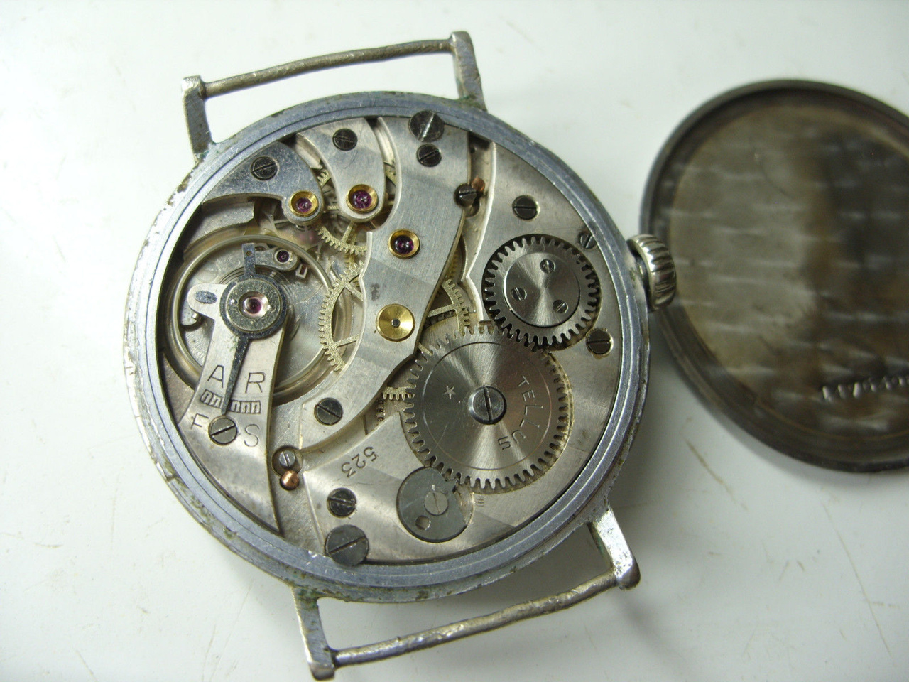

Давно хотел сделать сравнение Молнии и Кортеберта. Но для этого нужен был калибр, выпущенный в промежутке между 3 кварталом 1946 года и 1 кварталом 1947 года, то есть калибр с балансом с брегетированной спиралью. Недавно такой калибр появился, поэтому я вспомнил свой пост 17-тилетней давности и решил продолжить.
http://forum.watch.ru/showpost.php?p=6355&postcount=2
Безусловно калибры действительно очень похожи внешне, особенно с ранней обработкой. Сочетание матовых и глянцевых полос в обработке мостов - тоже заимствовано, как и многие другие элементы.
Что же роднит Кортеберт 620 и Салют ЧК-6, какие сходства и какие отличия?
Балансы у часов в моем случае разные. Биметаллический у Кортеберта и монометаллический у Салюта. Анкерные вилка и колесо у Кортеберта стальные, у Салюта до конца 1948 года из латуни, после из стали. Камневые опоры трех колес у Кортеберта в шатонах, у Салюта нет, но такое решение также было реализовано в Салютах 2 и 3 кварталов 1947 года. Какие основные сходства? Это конечно кинематика. Она скопирована досконально вплоть до количества зубьев. Брегетированная спираль с особой овальной формой колонки, видимо впоследствии поняли сложность изготовления такой формы спирали (внешний виток крайне близко к основным виткам), поэтому с 2 квартала 1947 года волосок в часах плоский. Брегетированных часов выпущено навскидку порядка 15000 штук.
Какие основные отличия? Прежде всего это диаметр. Кортеберт оказался чуть ли не на миллиметр меньше, поэтому в корпусе Молнии он просто болтается. Отсюда форма мостов несколько иная - у Салюта мосты более брутальные, так как из приведенный диаметр больше. Легко заметить, что винты мостов у Салюта находятся дальше от края. Кроме того, отличия имеют мост баланса (прежде всего отверстия под накладку выполнены под иным углом). Не совпадает и расположение винта крепления моста анкерного колеса. Ввиду разных диаметров калибров и винты крепления калибра к корпусу к Кортеберта чуть ближе к центру. Для лучшего восприятия я сделал фото калибров вместе, как я это делал и ранее, а также сделал наложение калибров в фотошопе с перекрытием 50%.
Этих данных достаточно для того, чтобы ответить на главный вопрос - является ли Салют покупным калибром, либо разработан самостоятельно. Ответ - калибр ЧК-6 - самодостаточное изделие, выполнен безусловно с обмером калибра 620, но с рядом существенных отличий.
Предположу, что калибр 620 к 1945 году утратил патент на дизайн, поэтому его можно было копировать без нарушения авторских прав, это примерно такая же история, как появление китайских клонов калибра ЕТА 7750 в конце 90-х (и даже прототипного клона 7750 производства Полет), появление клонов ЕТА 2824 и иных в исполнении Селлита, Сопрод, Сигалл и иных мануфактур.

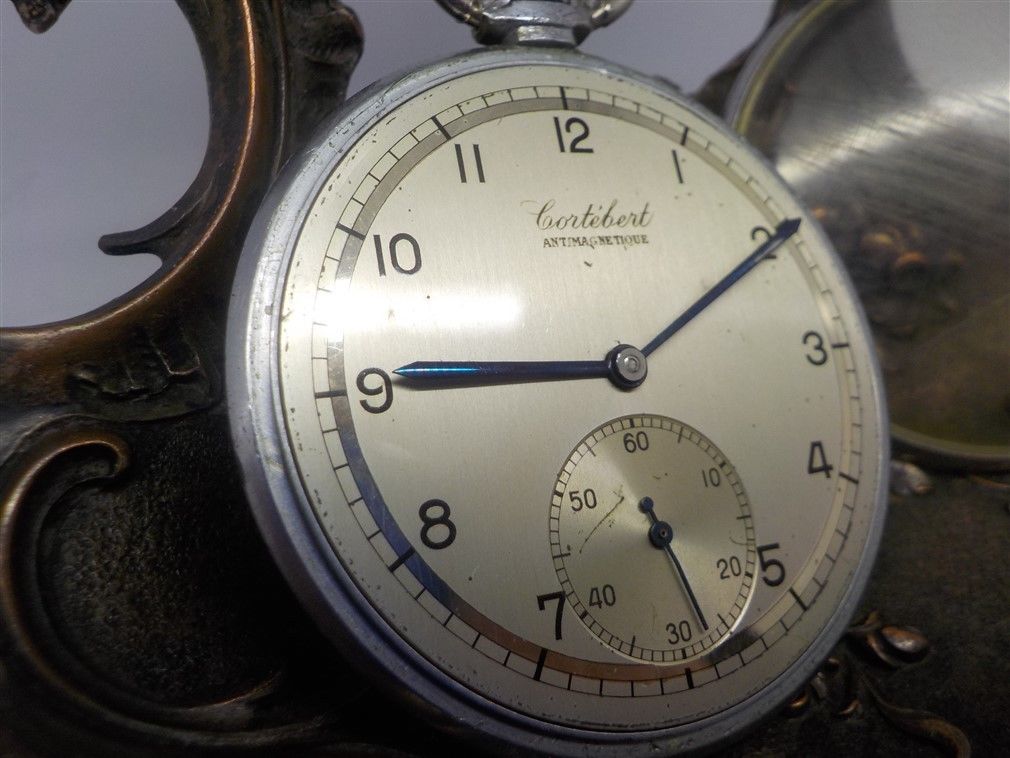

Сообщение от Андрей Бабанин Посмотреть сообщение
Я не уверен что об этом вообще сильно думали тогда. Столько всего копировали. 620 калибр где-то к концу 30-х, началу 40-х относится, то есть навряд ли срок мог выйти. Если бы это было важно, то специально подыскали бы старый калибр. А тут взяли просто тот, который Берии понравился из тех, что ему привозили. И даже не вникли, что он тонкий, сложный в изготовлении, потом увеличили до нормальной толщины 4.5 мм. Т.е. по-быстрому, без подготовки и раздумий всё закрутилось.
В 1948 году заместитель Министра машиностроения и приборостроения т. Брицко возил часы Молния и Победа показывать швейцарским часовщикам, "по специальному заданию Правительства".
Подробно часы смотрели технические руководители Cyma / Tavannes и Movado, а также поверхностно руководителями Recta, IWC, Zenith, Enicar, Langedorff.
Всем понравилось и даже не поверили что сами сделали, говорили, что детали в Германии сделаны, а мы только собрали. Причем Молнию оценили выше, чем Победу.
Я наблюдал на многих калибрах карманников Кортеберт это : у одного и того же калибра диаметр платины варьировался, причем довольно сильно. У Вашего экземпляра прям по самое некуда диаметр мостов уменьшен.
В докладе Берии о поездке Брицко про это сказано и разъяснено даже : "Производство из стали этих деталей у нас задержалось вследствие отсутствия специальных станков для этих операций и отсутствия опыта. Закупить такие станки в Швейцарии не представлялось возможным, так как они строжайше запрещены к вывозу. В настоящее время неофициальным путем закуплены чертежи таких станков, по которым в ближайшее время нами будут изготовлены станки и организовано производство этих деталей (со II квартала 1949 г)."

Я бы несколько уточнил по пунктам. Калибр 620 часто имеет дату рождения 1928 год, что вполне объясняет биметаллический разрезной баланс, лишь в 30-е годы стали популярны монометаллические неразрезные балансы из новых материалов в часах высокого класса. Навскидку поиск по правам на изобретение дает часто срок в 15 лет для тех лет, что в принципе укладывается в допуски - 1928+15=1943. Не удивительно, что калибр не побоялись скопировать досконально.
Касаемо диаметров плат - источники как один указывают диаметр в 16 линий или 35,45 мм при толщине 3,6 мм (Молния 36,6 на 3,5), то есть других версий калибра 620 не встречается, что вполне логично - номер калибра на то и номер, чтобы закрепить такую важную вещь, как размер механизма. У калибра может меняться количество камней, тип баланса, степень обработки калибра, материал пружины, но никак не размеры.
Давайте быть реалистами и в сказки про Берию не верить. Это лишь красивый миф. Создание калибра такого класса - вполне прагматичная задача, как и создание калибров из этой же линейки. В СССР была поставлена задача выпускать два наручных калибра (мужской и женский), карманный калибр уменьшенной толщины взамен громоздких калибров на базе Дюбер Хэмпден. Мало того, реклама тех лет указывала именно на уменьшенные толщину и диаметр часов, вдвое меньший вес часов пли лучшей точности. То есть выбор калибра был вполне обоснованным.
Точно так же я не поверю в историю, как советские представители возили калибр швейцарским часовщикам. Как вы это себе представляете? Ездит такой зам министра по кантонам Швейцарии и предлагает посмотреть новый калибр?
Другое дело, если СССР участвовал в Базельской выставке и представил калибр там. Тогда вполне объясним ажиотаж вокруг калибра и оценки часовщиков именитых фирм. НО! важно понимать, что такое было бы невозможно, если калибр был сворован. Раз есть отзывы известных часовщиков, значит калибр был произведен легально (смотрим на тот факт, что с момента представления калибра 620 до момента анонса ЧК-6 прошло 18 лет.).
По поводу латунной вилки и анкерного колеса - факт известный, такая же картина встречалась и в Победе и по логике и в Звезде. Калибры Победа точно так же сменили латунь на сталь при освоении новой для СССР технологии.
Что касается увеличения толщины калибра. Еще раз повторю, что в СССР очень даже вникли, что калибр тонкий. И он выпускался минимум 20 лет (тут я не силен в истории, но мой капитанский хронограф на базе этого калибра произведен в 1956 году, выпускался вроде с 1952 по 1959 год), а про Искру пишут, что она выпускалась аж до 1963 года на 2 МЧЗ, а Молния тонкая выпускалась в Челябинске чуть ли не до 1968 года. Калибров было выпущено великое множество, смена калибра на более толстый имела иные причины. Например себестоимость производства, либо еще какие тонкости, но никак не сложность для СССР его производста. Мало того, конец 50-х и начало 60-х наоборот шли под флагом уменьшения толщины калибров, именно в начале 60-х были выпущены тонкий автомат Полет ДеЛюкс, тонкие Ракета рассыпуха 2209 и Вымпел 2209, Восток 2209, Полет 2200.
Я еще не приступил к поиску прототипа утолщенной Молнии (4,65мм), но ее историю начинают с 1960 года, причем в первых версиях она выпускалась и с тонкой регулировкой точности хода (аналог Востока 2809 или Зенит), толстая Молния шла с балансом с брегетированной спиралью, что уже потециально делало ее более точной, увеличено базовое число камней до 18, появились накладные камни на анкерном колесе - признак часов высокого уровня точности. В 1960 году толстая Молния имела несравнимо более высокий потенциал по точности, чем тонкая родственница.
Важно отметить, что два типа Молний выпускались одновременно, что никак не вяжется со словом замена одного калибра другим - скорее занятие калибрами разных ниш.
Вот калибры Cortebert 523 - разные диаметры :
ID:	3541707 Нажмите на изображение для увеличения
Это просто из того что сохранял годы назад на компе, из просмотренного потока продаваемых часов. Специально больше не искал. И специально разные диаметры не сохранял, меня это не особо волновало.
Эти калибры - предки калибров 616 и 620, в очерке они упомянуты в тексте и на диаграмме. И с такими калибрами кстати встречаются и часы 1940-х годов.
И доктор Ранффт наблюдал это же. Он указывает в каталоге диаметр калибров этих диапазоном: 17.5''' (16.5...17.75''')
Так что всякое бывает, и калибр у калибра варьируется, человек всемогущ в этом
Но среди 620-х тоже не нашел в своих файлах с большим диаметром, может и не было.

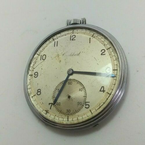

Сообщение от Serge XII Посмотреть сообщение
И, кстати, может даже и не калибр выбирали, а часы в целом, с тем калибром что там оказался. Я не исключаю такого. А что? Маленькие, ходят точно, фирма на слуху, что ещё нужно ? Если действительно Берия выбирал, то у него дела поважнее были, чем Кортебер, к примеру, с Юнитас сравнивать.
Где-то были фотки у меня на компе циферблата кортеберовского - он прям как у Салюта.
Вот, откопал :
Название: 620 face Salut.jpg
ID:	3541727 Нажмите на изображение для увеличения
Название: 620 face Salut 4 1.jpg
