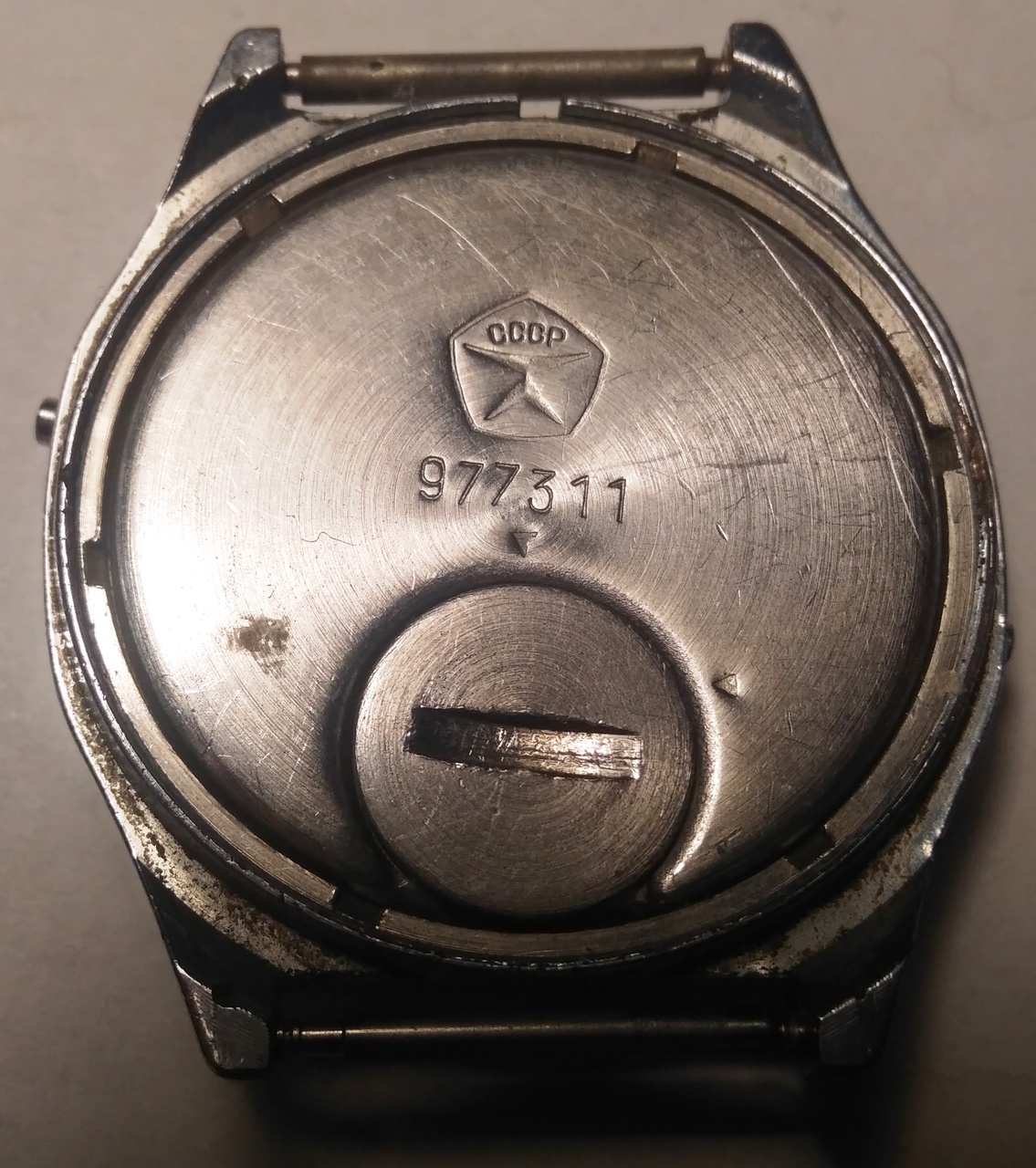

Добрый день сообществу!
Прошу помощи в определении модели/модификации часов Электроника. Поиск говорит, что это часы Электроника 5 204 30351, но в данной ветке обсуждается модификация с 2 батарейками, а у меня одна - см. фото. Вскрывать, дабы понять - что за затеки на экране - не рискнул. Время показывают практически точно, а вот с датой, похоже, косячат.
ID:	3185253   Нажмите на изображение для увеличения
