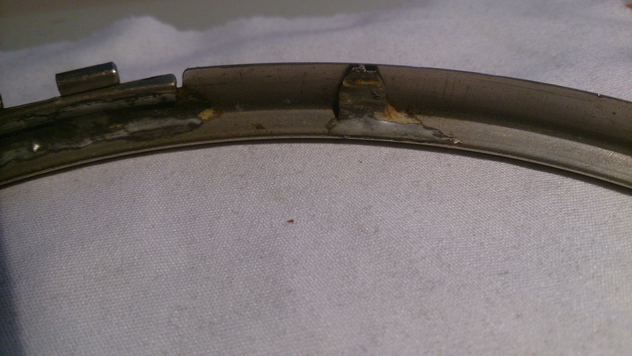

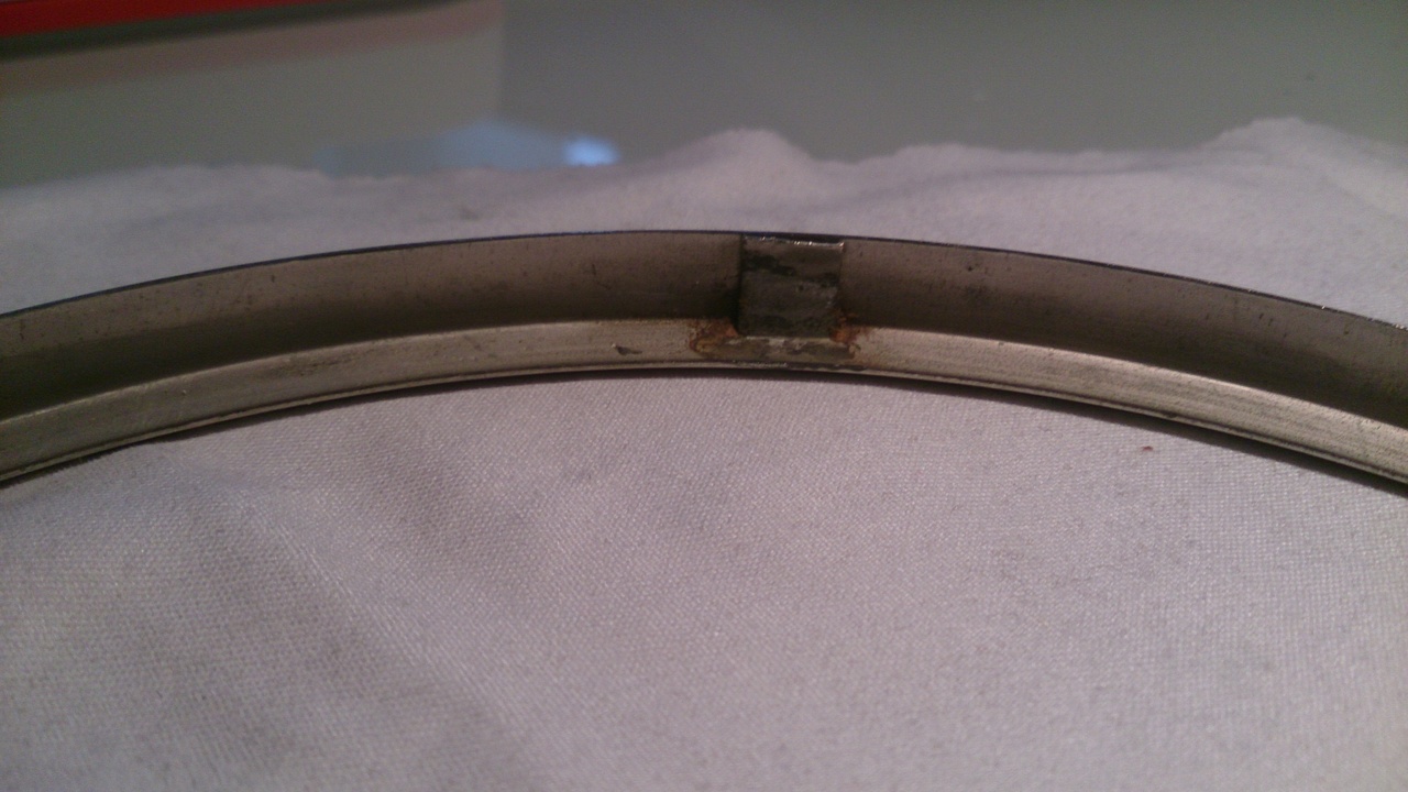

Стекло ОЧЗ
После обслуживания пытаюсь установить стекло в рамку. Крепится оно весьма жесткими "ушками". Чтобы стекло захлопнулось на циферблате, они должны быть согнуты в виде буквы "Г", так, чтобы держать стекло и не выступать по высоте. Однако норовят изогнуться у своего основания. Все манипуляции приходится совершать со вставленным стеклом, что чревато. Вижу два решения: 1. отпаять родные ушки и вместо них припаять из более мягкой медной фольги, можно будет их изгибать как угодно. Но, боюсь, от пайки потемнеет хром на лицевой стороне рамки. 2. Приклеить стекло к рамке. Колхозно, да и со временен может выпасть в неподходящий момент, открывать стекло надо раз в две недели, все-таки это механическая нагрузка на клеевое соединение из-за деформации рамки при каждом ее освобождении от замка-защелки. Есть ли решения лучше?

Мне кажется, что разгибать лапки и не надо было перед тем, как вставлять стекло. Попробуйте согнуть их до установки стекла и потом "одеть" обод на стекло немного как бы вытягивая его рукой со стороны каждой лапки.

Не получается. Рамка в сечении выглядит как буква "П", одна ножка которой много меньше другой, тем не менее работает как ребро жесткости. Посмотрю, как реагирует хром на нагрев паяльником, если не очень болезненно - перепаяю ножки. Кстати, все они разной толщины и формы, впечатление, что их нарезали вручную из того, что было под рукой. Интересно, как на производстве заправляли стекло, никаких дефектов по периметру стекла.
