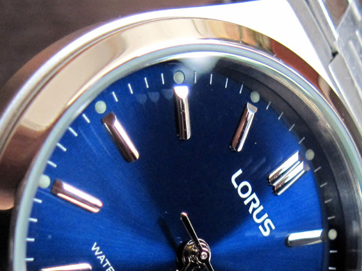

Сообщение от Тарас Кучеренко Посмотреть сообщение
Я пробовал малюсеньким фонариком на него светить, ну как окна проверяют на двойное-тройное стекло по отражению. У меня было похоже на три отражения.
Гы. На фотографии ниже, сколько бликов от рисок?
Обычная однослойная минералка. Это внутренние отражения от поверхностей стекла. В идеале - эффект бесконечности отражений.
Двойное стекло на Шоках, ИМХО, перебор.

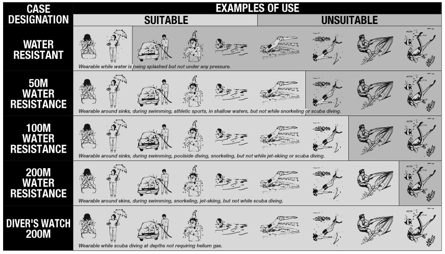

Если верить касиевской инструкции до 10бар и 20 это одно и то же...

Не совсем...

Я в смысле, что плавать можно и в тех и в тех и количество уплотнений будет одинаковое, конкретно для дайвинга подходят только дайверские 200 м, а такая модель у Касио одна - Фрогман.
Часто то, что производитель пишет на часах для рекламы или привлечения внимания и то, что есть на самом деле - две большие разницы.
Если на часах написано 100, 200, 300 или даже 1000м, но нет сертификата ISO 6425, то водозащита, условно говоря, у них будет одинаковая.
К примеру, Сейко (у которых очень много дайверских часов) имеет четыре категории водозащиты для обычных часов: non water resistant, wr 3 bar, wr 5 bar и wr 10,15,20 bar. Дайверские с приставкой diver's это отдельная категория.
PS Инструкций много и разные. У меня есть инструкция от старых Касио, в которой разрешается нажимать кнопки под водой, а в современных нельзя.
