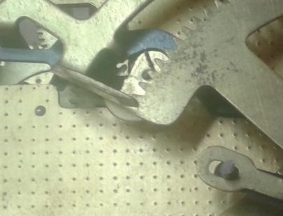

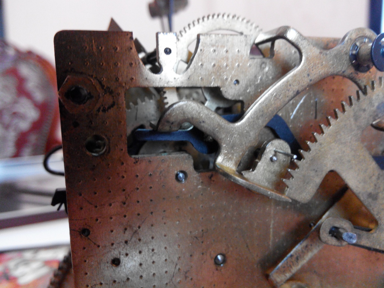

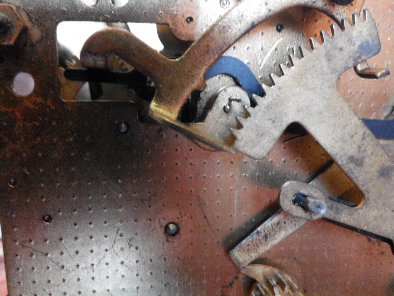

Сообщение от nevenbekriev Посмотреть сообщение
Больше ничего не трогая, сделайте фото етой области и покажите.
Ничего не трогая сделал фотки. Подскажите - что не так?
