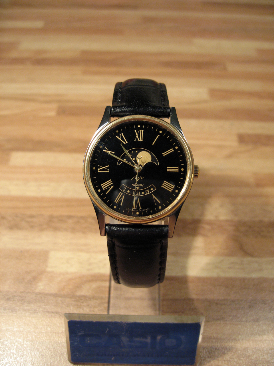

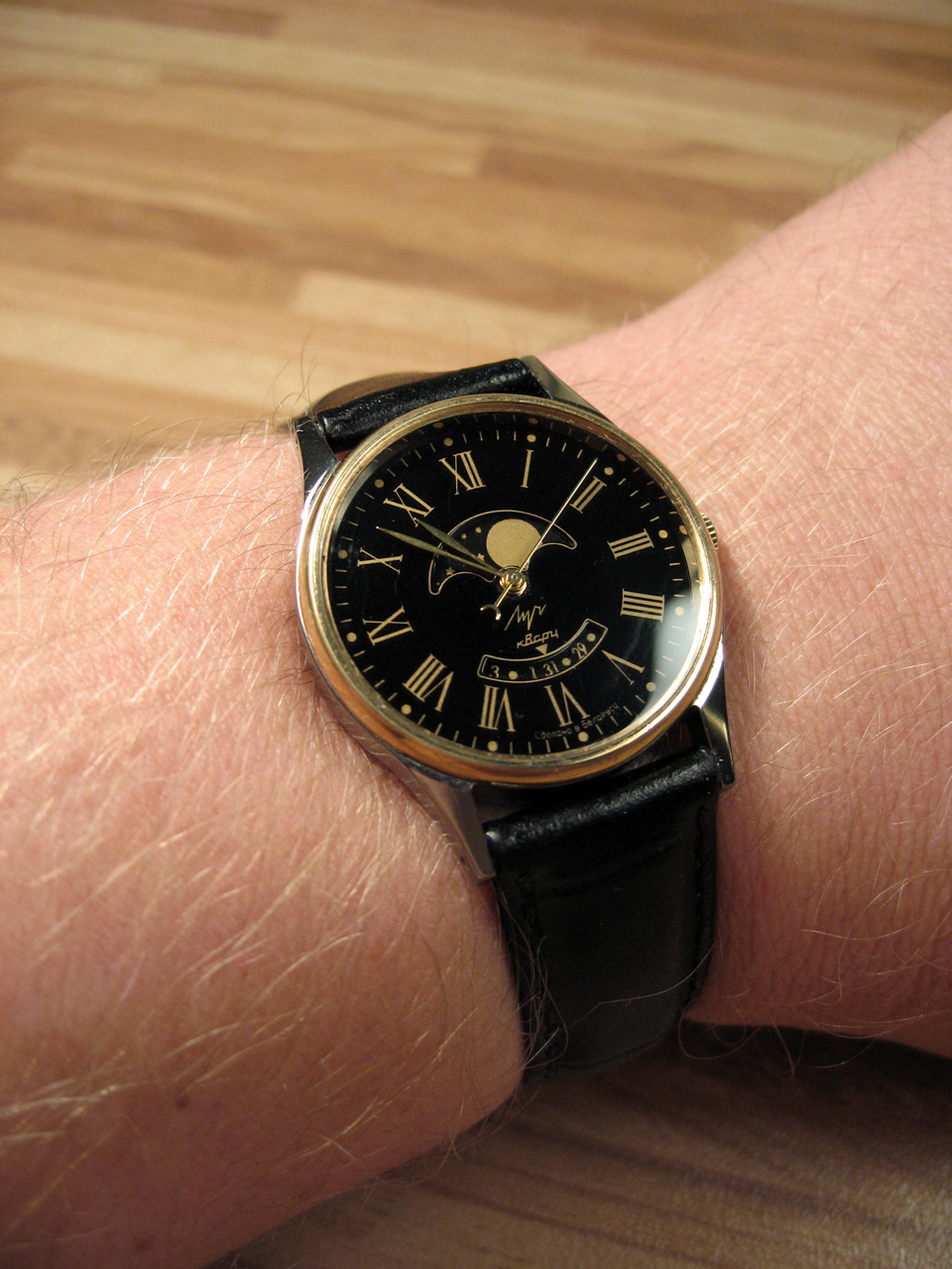

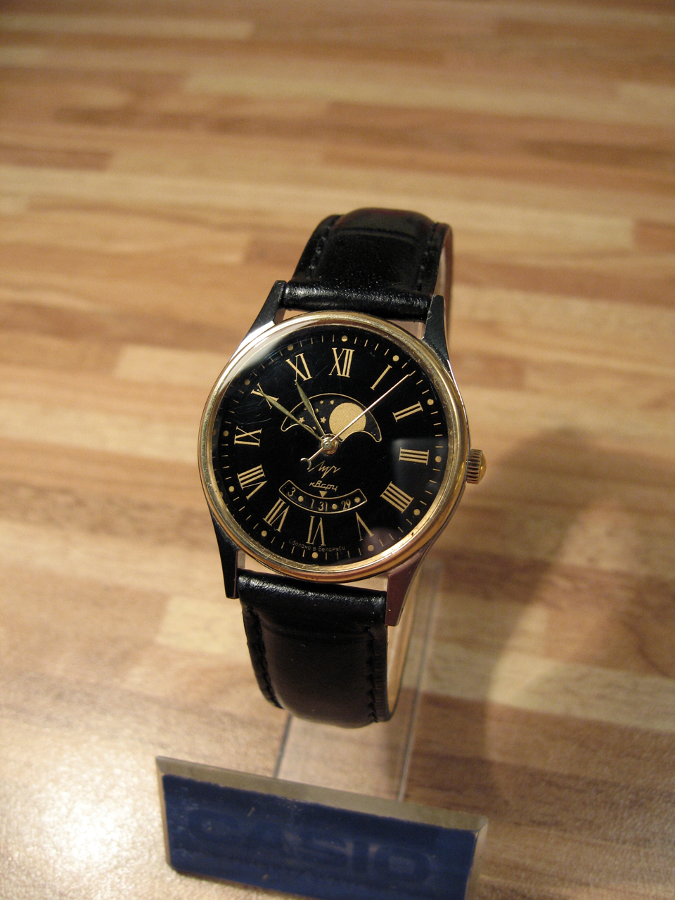

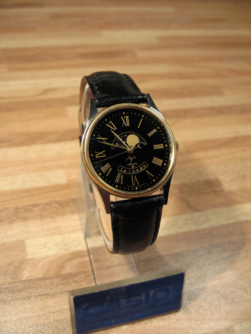

Сообщение от WhiteLion Посмотреть сообщение
Попал ко мне в руки ещё один Лучик 16853. Оформление весьма необычное для этой модели. Процесс реанимации механизма был сложным, но в конце концов закончился успешно. Пришлось также поработать и над внешним видом. Результат всех этих мытарств на фото ниже.
Вложение 1146408 Вложение 1146409 Вложение 1146410 Вложение 1146411
эх красота!!!

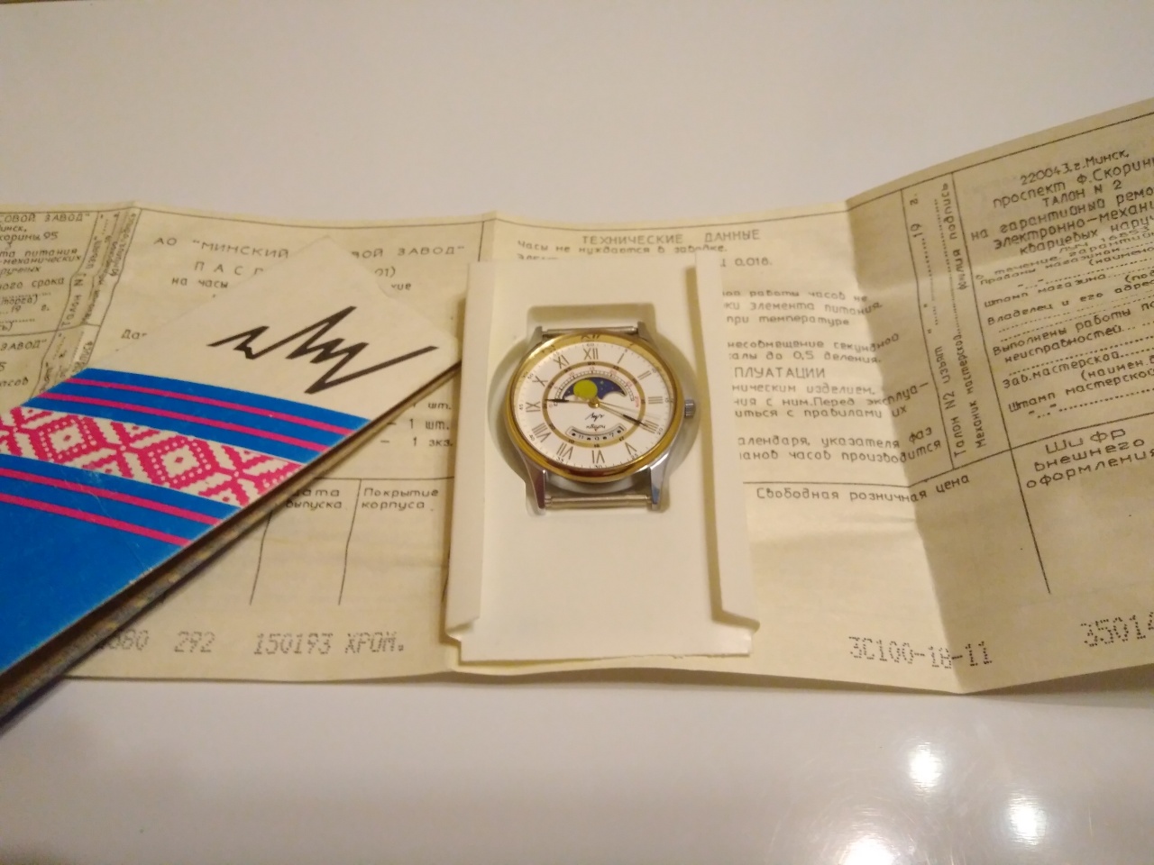

Принимайте в свои ряды)
Сегодня взял абсолютно новые) в паспорте стоит 15.01.93
Так вот не могу решить какой к ним ремешок подобрать, браслет точно не хочу, думаю перлоновый синий ремешок ну или кожанный (с Алиэкспресса)))
