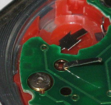

Сообщение от max-73 Посмотреть сообщение
Вопрос (мой ) глупый, но всё же: плоскую пружинку-контакт для фотосессии из платы достали или потерялась она?
Ничего не было
Господь-Пастырь мой
  #122
Старый 07.11.2012, 17:40
Аватар для Андрей Крукович
Регистрация: 07.04.2006
Сообщений: 9,926
Сказал(а) спасибо: 2,474
Поблагодарили 7,331 раз(а) в 3,653 сообщениях
Сообщение от dima100 Посмотреть сообщение
Ничего не было
А должна быть. Потому и сигнала нет.

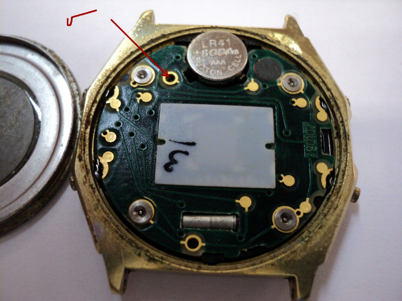

На изображении место установки контакта и его, так сказать, вид в профиль
Контакт должен касаться диска, который расположен в середине крышки.
Я представляю что должен быть, или пружинка или лепесток. Но там даже не видно место пайки. Брак или крепление другим способом?
Господь-Пастырь мой
  #125
Старый 07.11.2012, 23:12
max-73 max-73 вне форума
Регистрация: 14.06.2010
Адрес: галактика Млечный Путь
Сообщений: 536
Сказал(а) спасибо: 2,339
Поблагодарили 273 раз(а) в 197 сообщениях
Если бы оно на пайке держалось, то, возможно, контакт всё ещё был бы у Вас Просто вставляется в круглое отверстие в плате и прямоугольное - в пластмассовой основе модуля под платой. Держится, а вернее - придерживается, за счет упругости U-образной части. В закрытом состоянии - прижимается пьезоизлучателем.

И ещё - между механизмом и пьезоизлучателем, должен быть изолятор. Простой кружок из пленки, с отверстием под контакт будильника. Иначе будет коротить (когда контакт поставите)

А между крышкой и корпусом -белое резиновое колечко, для герметичности.
Я на некоторых экземплярах припаивал туда полосочку из тонкой латуни.
