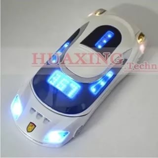

Доброй ночи есть такие детские китайские телефоны в виде машины феррари раскладушка, так вот наружний экран как раз так под 45 градусов сделан и четыре разряда, то есть часы показывает и ещё что то, в 2014 году стоил на рынке 1500-2000 рублей, правда зарядник у нашего взорвался, благо не кто не пострадал даже розетка почернела, а у его друга нормально, правда мы ему шнур свой отдали , его сломался , и телефон наш смс сам отправляет кудато на платный контент, хотел Я от туда эти часы снять но не получилось.
