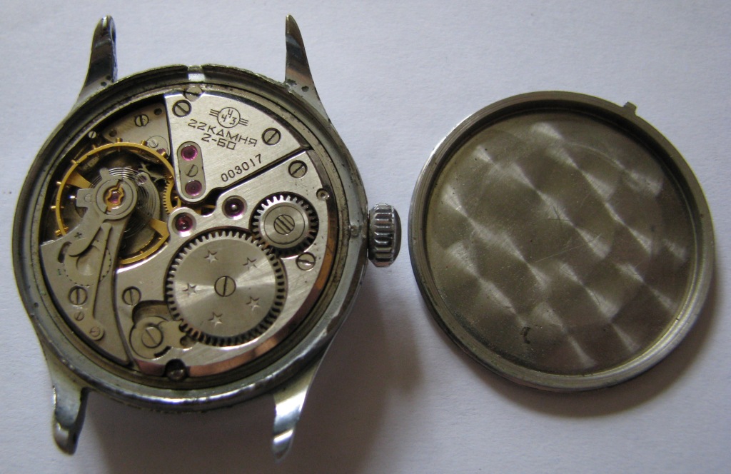

ID:	143803   Нажмите на изображение для увеличения

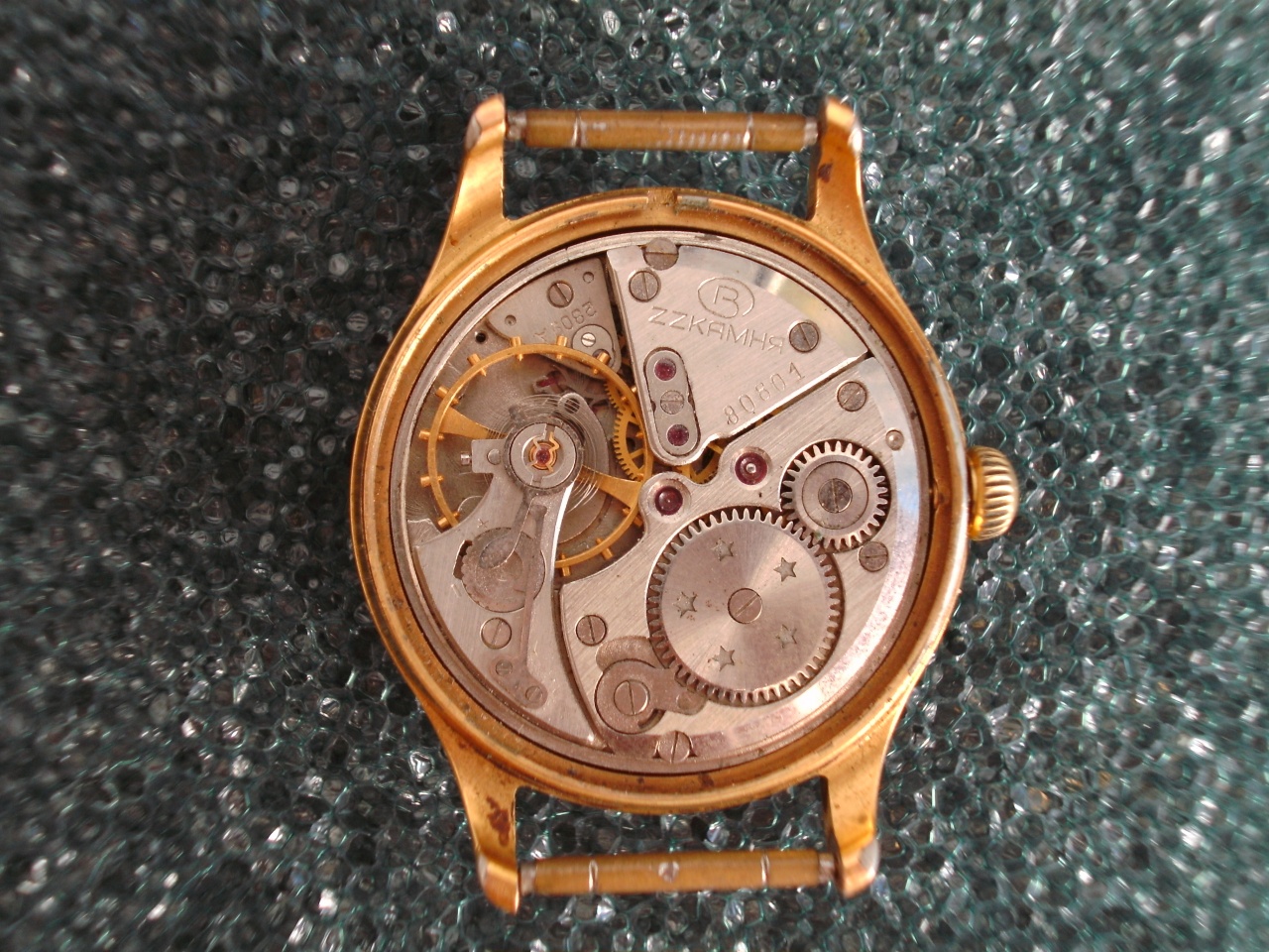

Название: Foto EBEL-0040.jpg
ID:	143804   Нажмите на изображение для увеличения

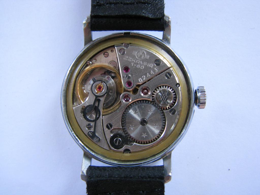

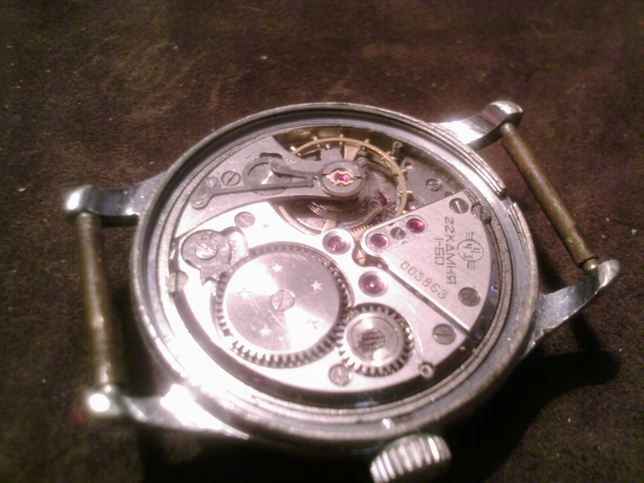

ID:	143805   Нажмите на изображение для увеличения
ID:	143806   Нажмите на изображение для увеличения

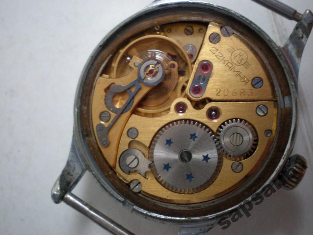

Часы выпускают в шести оформлениях: I, II, III, IV, IVa, V.
Вот, кстати, еще одно косвенное свидетельство, что Волна не прец. Восток: само название "Восток" появилось именно на прецизионных Востоках.
http://forum.watch.ru/showpost.php?p...8&postcount=63
По поводу технических отличий механизмов 2809, ведь обсуждалось это здесь:
http://forum.watch.ru/showthread.php?t=9609
Здесь фото ранней Волны:
http://forum.watch.ru/showpost.php?p...3&postcount=42
А это фото поздней Волны, из числа последних с датой:
http://forum.watch.ru/showpost.php?p...9&postcount=73
и уже без даты:
http://forum.watch.ru/showpost.php?p...2&postcount=87
явно отличающееся от ранних Восток прец. с боковой http://forum.watch.ru/showpost.php?p=211533&postcount=171
http://forum.watch.ru/showpost.php?p=187568&postcount=3
и центр. секундой:
http://forum.watch.ru/album.php?albu...ictureid=14361
(а также см. вложение)
Я, честно говоря, надеялся, что участники форума поддержат технической информацией, а я соберу в ЧАВО. Но пока технической информации недостаточно, чтобы окончательно определить разницу между прецизионным и не прецизионным калибром. Вот я и ограничился пока классификацией по внешним признакам, чем и поделился в альбомах (см. ссылку в подписи). Меня эта классификация пока устраивает тем, что помогает выбрать интересные редкие часы из сотен предлагаемых "советских Зенит 135 и т. п."
