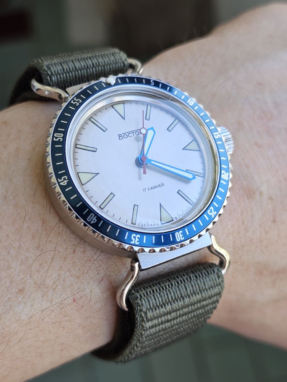

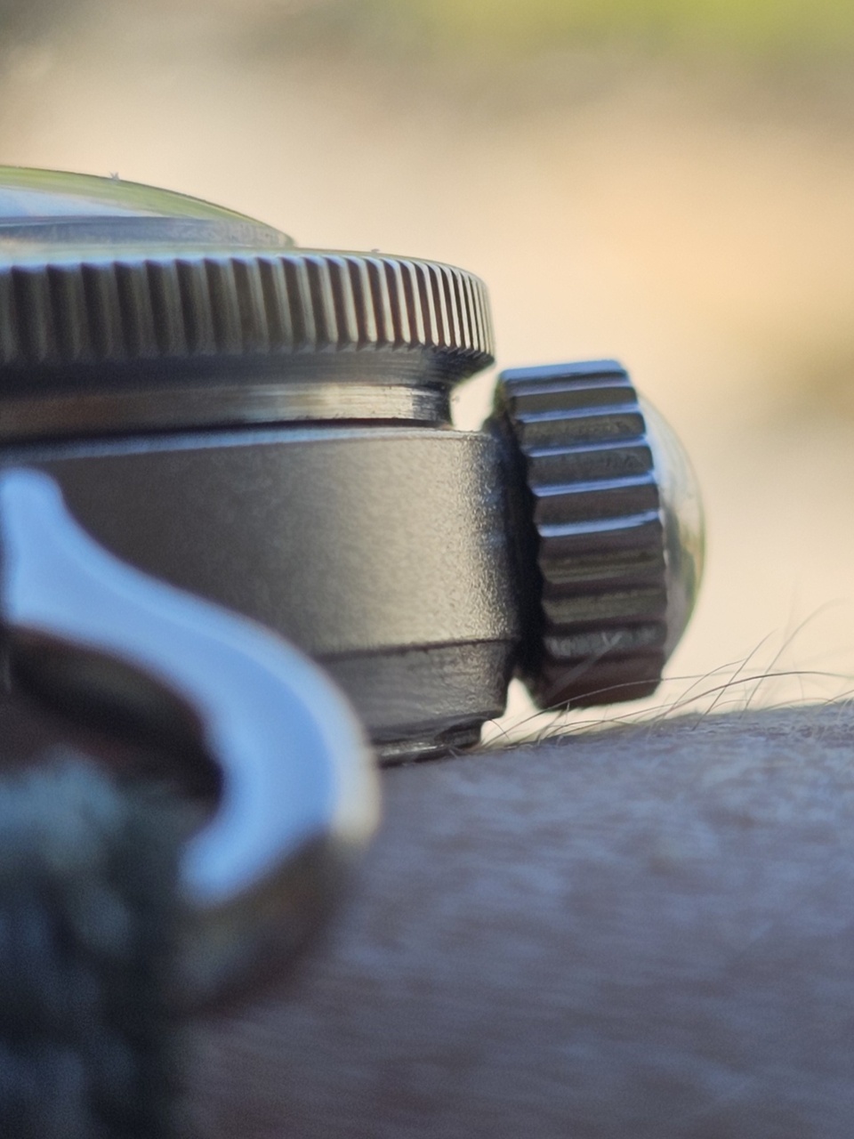

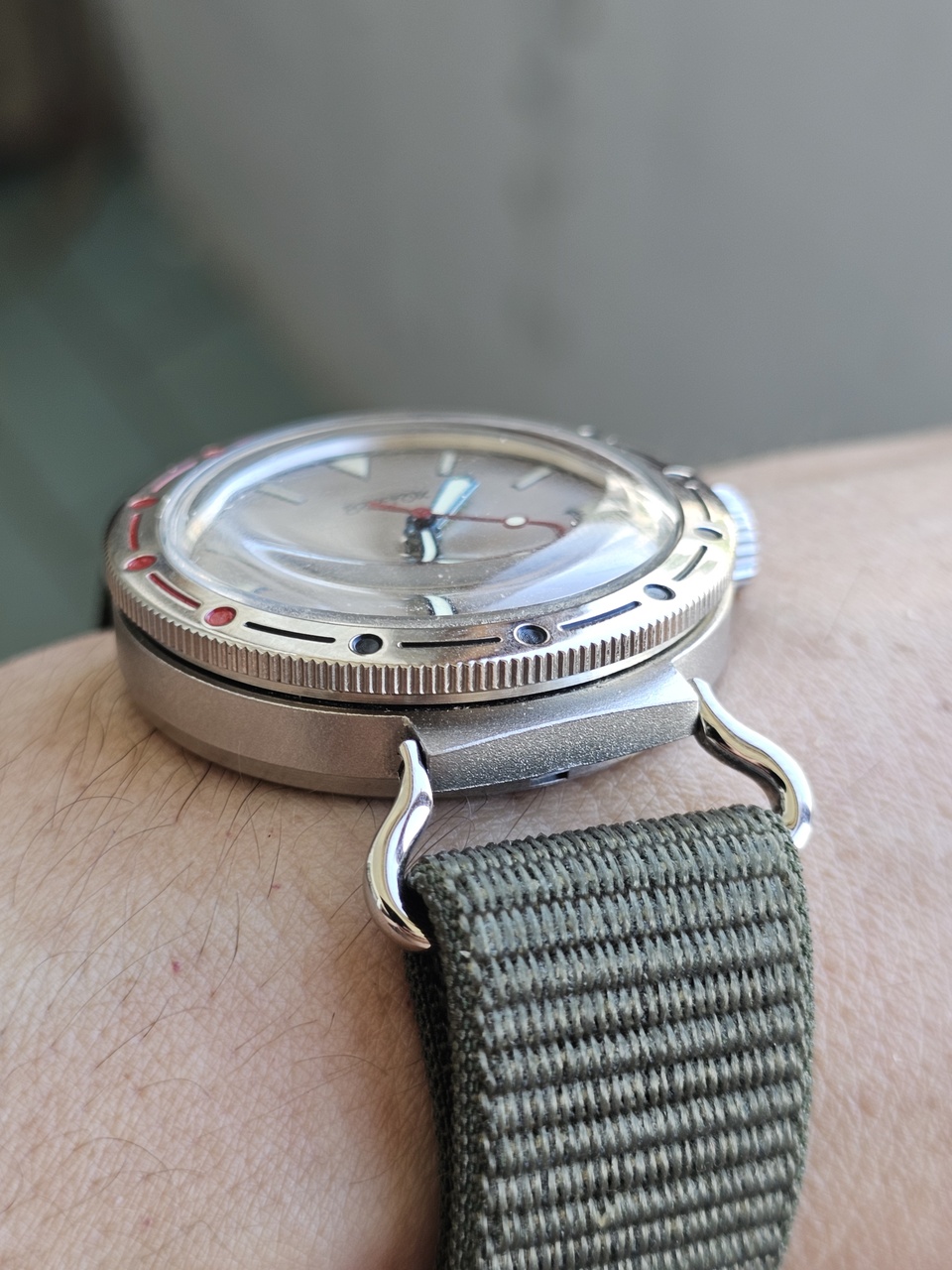

Самый малый из доступных на рынке не лысых безелей - 39 мм. Есть такой же без вставки полностью чёрный (в Комкоме). ЗГ все равно в него упирается. Цвет подходит к стрелкам, но надо на 1 мм меньше.
Безель от 42к встаёт нормально, ЗГ не упирается, но выглядит простовато.

Спасибо за подробный анализ с фото.
Если вдруг случится чудо и 610 одобрят у нас 3 варианта на которые можно рассчитывать это родной 610, 420 кругляшки и 720 вставка с тампопечатью.
В оригинале если правильно помню был алюминиевый литой безель. Я с радостью заморочился бы и сделал 3д модель для ЧПУ оригинального безеля но к сожелению ЧЧЗ так мелко не плавает и дружить со мной на эту тему не будет.

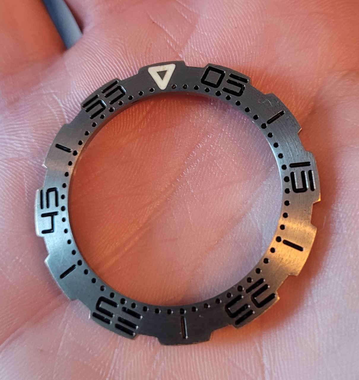

Сообщение от SamSinister Посмотреть сообщение
А вообще, на ЧЧЗ есть ЧПУ? Я не уверен.
Есть. Цельные безели для командирских с закосом под Luminox делают на ЧПУ
Вот один из шедевров ЧЧЗ каждый раз как смотрю на этот безель кровь из глаз идёт.
Пока станок будет делать один оригинальный безель зубастика с выборкой материала чтобы получить выпуклые метки и цифры таких как на фото за то же время будет изготовлено штук 5 а то и 7.
