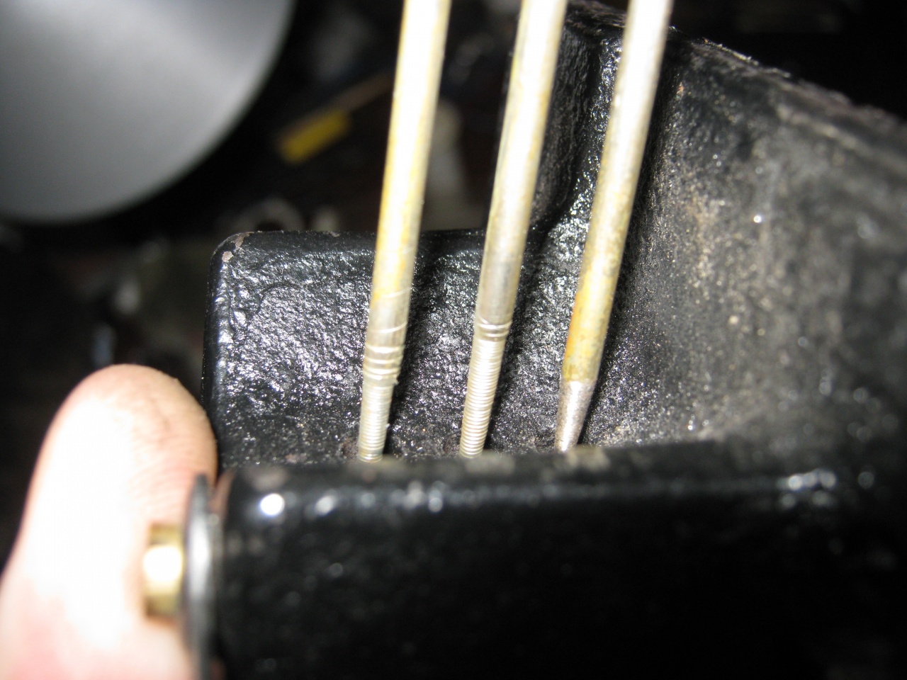

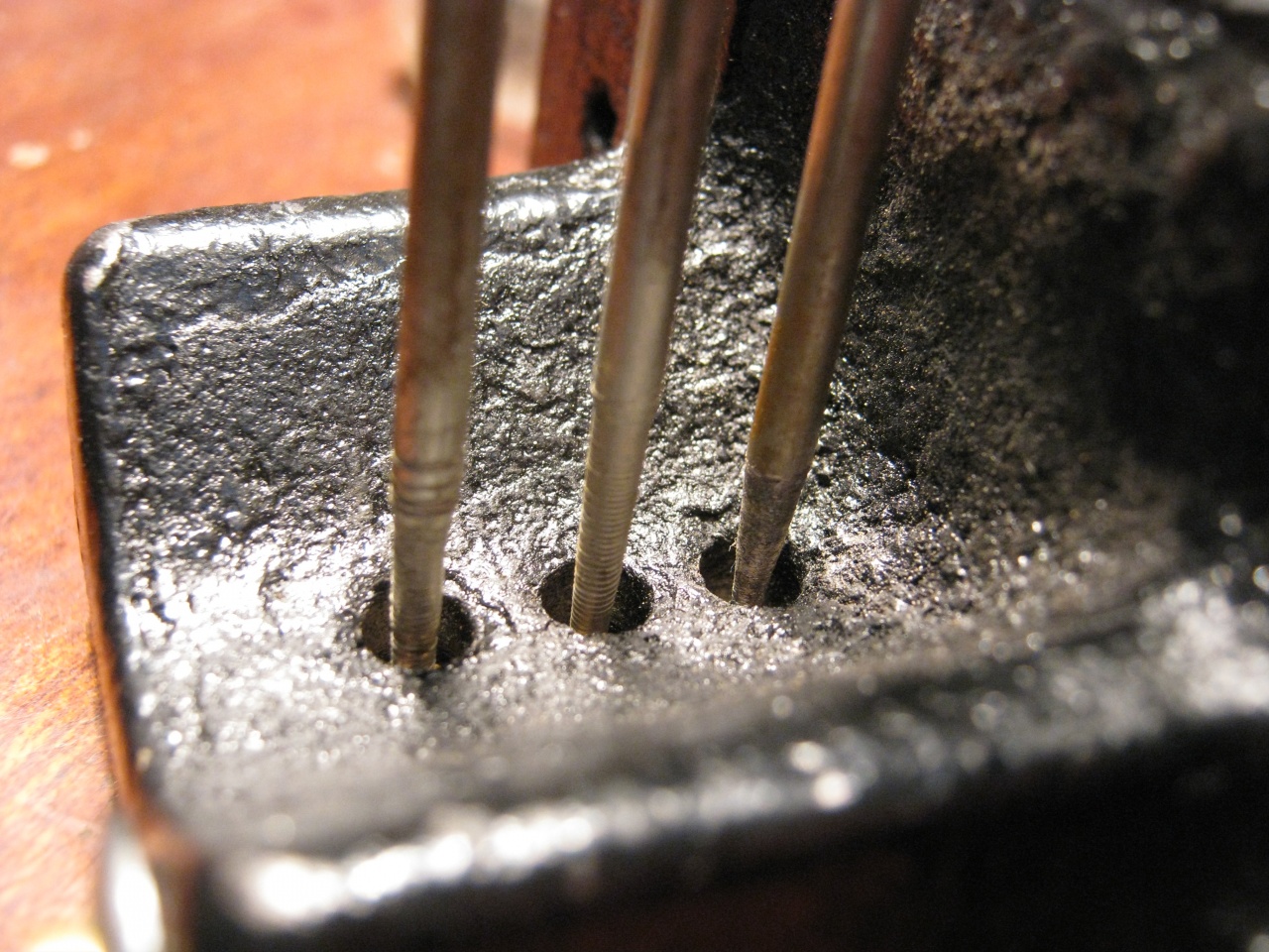

И так. Всех с наступившим Новым Годом, праздники это хорошо. Но Выходные мне даны.чтобы я работал. А. не как обычно после основной работы уходил отдыхать. Включив Perry Como(что работалось лучше) Вчера отремонтировал механизм еще одних часов. И принялся сегодня за их сломанный гонг. Вот что получилось: Но это не работает. Вопрос Что я не так сделал?

Здравствуйте, что Вы называете "это не работает" и опишите , что Вы ремонтиповали и как это делали.

Я раньше. тут писал, решил что если я помню то и все тоже.. Извиняюсь. Самая длинная струна гонга была обломана. Я её восстанавливал втулку латунную одним ударом(не сильным) молоточка выбил, уже парой ударов из латунной втулки выбил кусок оставшейся струны парой несильных ударов загнал струну ровной стороной во втулку. Пошел на наждаке проточил шейку впрессовал уже готовое изделие обратно в станину. Ударяю молоточком по струне а звука то толком и нет. И еще ту шейку что была с низу я сточил(думал по началу не звучит из за неё) С уважением. Станислав.

С Вашего описания- должно все нормально работать. Обломок заостенный не нодо было отрезать, но имеем теперь то, что имеем. Если длинная струна сидит во втулке жестко , а втулка со струной - жестко в станине , то все должно работать.
Установите гонг на столе, чтобы струны смотрели вверх и вы его (гонг)не держали в руках. ( например подоприте книгами или чем то с 4х сторон). возьмите карандаш и легонько ударьте по струне сбоку, сравните как она звучит и как две другие, если все звучат похоже только тональностью отличаются, то можно устанавливать в корпус, а если отремонтированная не звучит , то нужно искать причину(может галтельку не правильно проточили или закреплено не жестко.)
Это все касается: если Вы длинную струну делали из ее же методом укорачивания, в противном случае- если струна из какого то другого материала, то она может и не звучать.

Вот знал что нужно собрать часы,поставить гонг в корпус и проверять так ударом карандаша по струне звук есть правда по моему на октаву ниже(более глубокий) но есть Материал струны использовал из родной струны. Так-что сейчас соберу попробую если зазвучит.то и хорошо. Если нет буду думать.

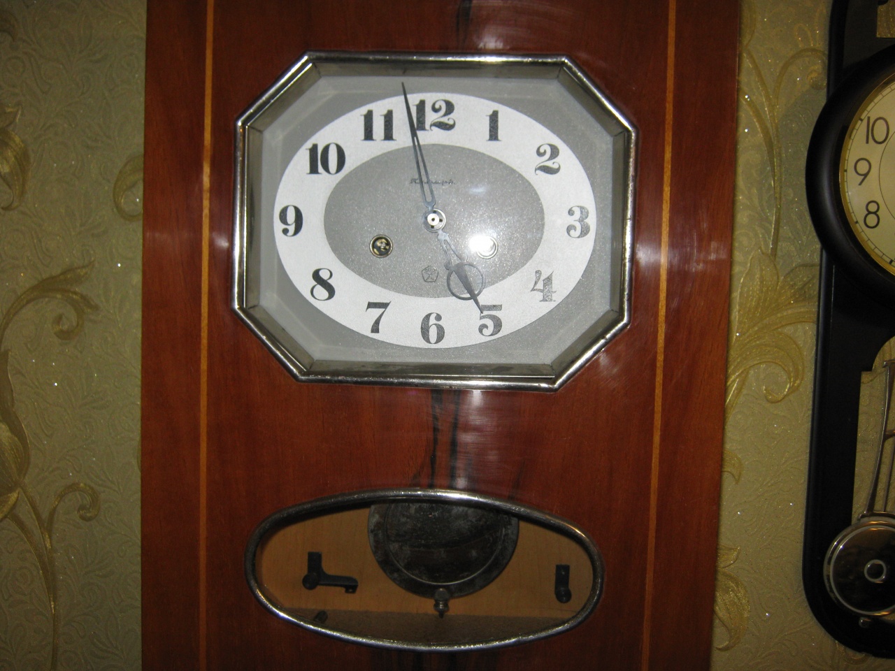

А вот начальное их фото: А вот уже после ремонта: ну а это уже видео работы: https://youtu.be/aCIeUKobAYM

Нормально все получилось- нормальный Вы сделали ремонт гонга. Поздравляю.
