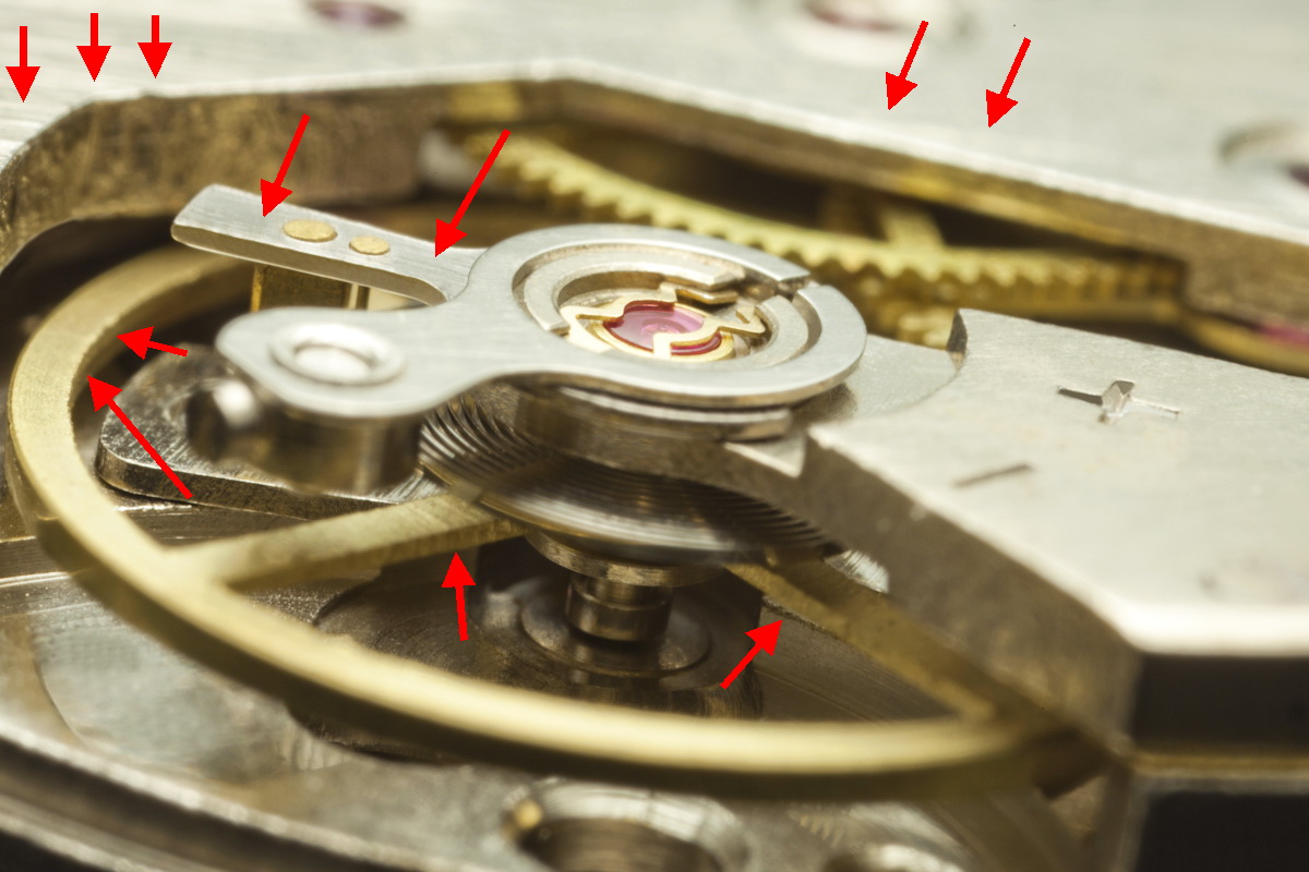

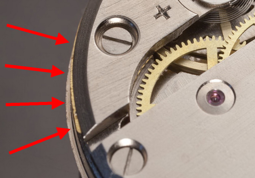

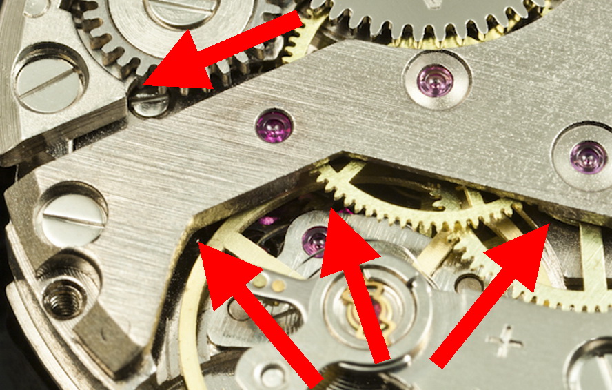

Вы реально врёте... Колёса и до этой "Банды не часовщиков" делала "Ракета" хорошо и качественно.

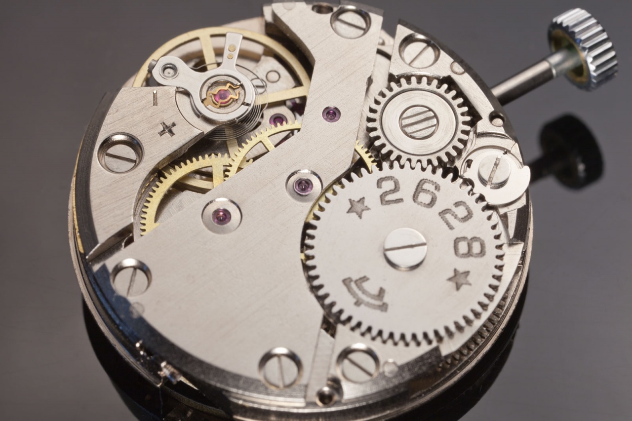

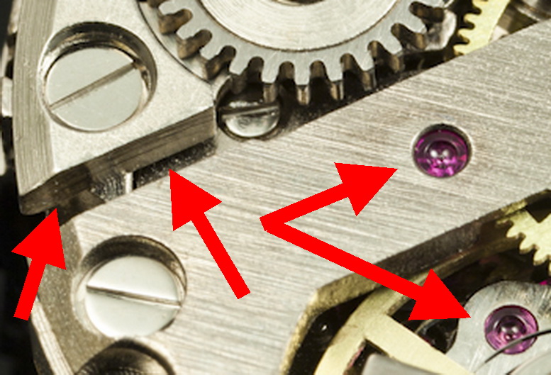

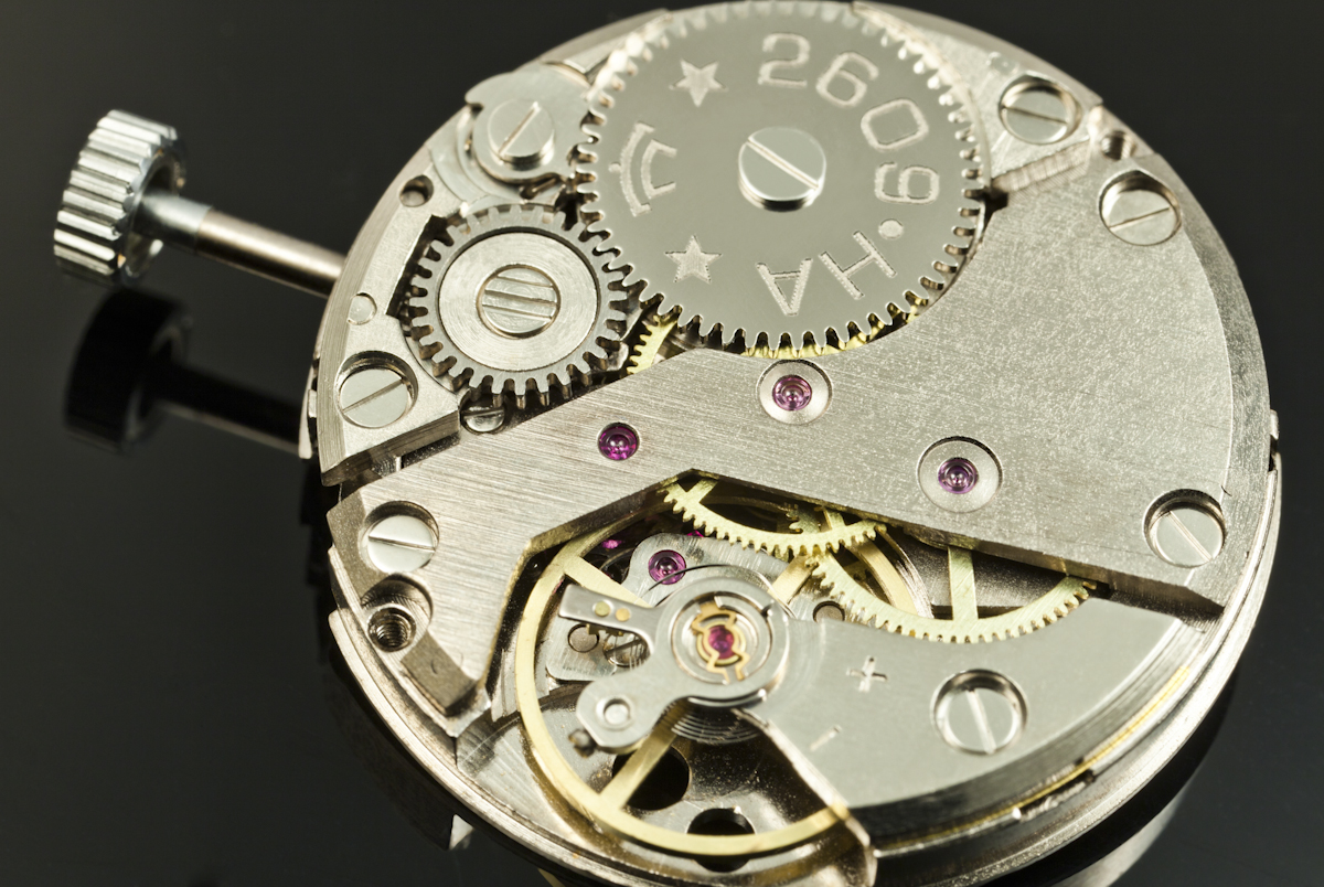

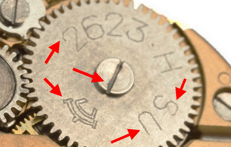

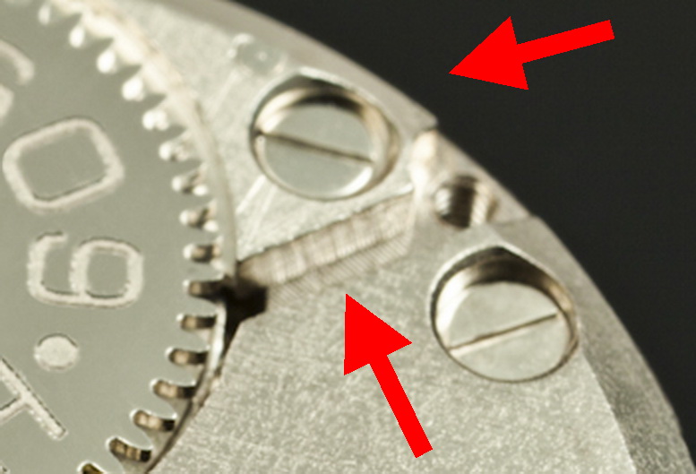

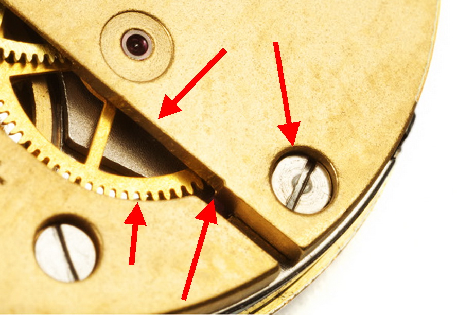

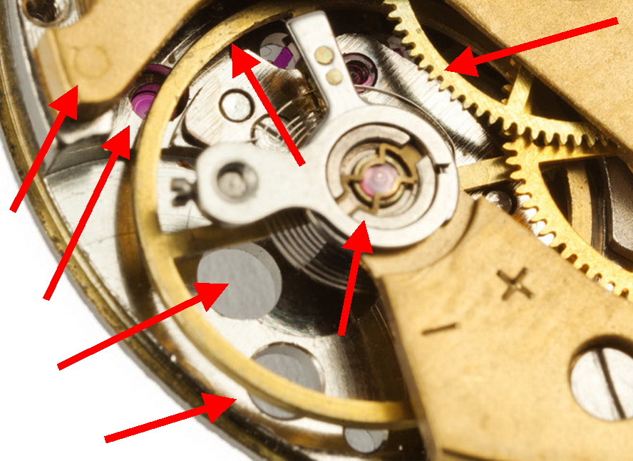

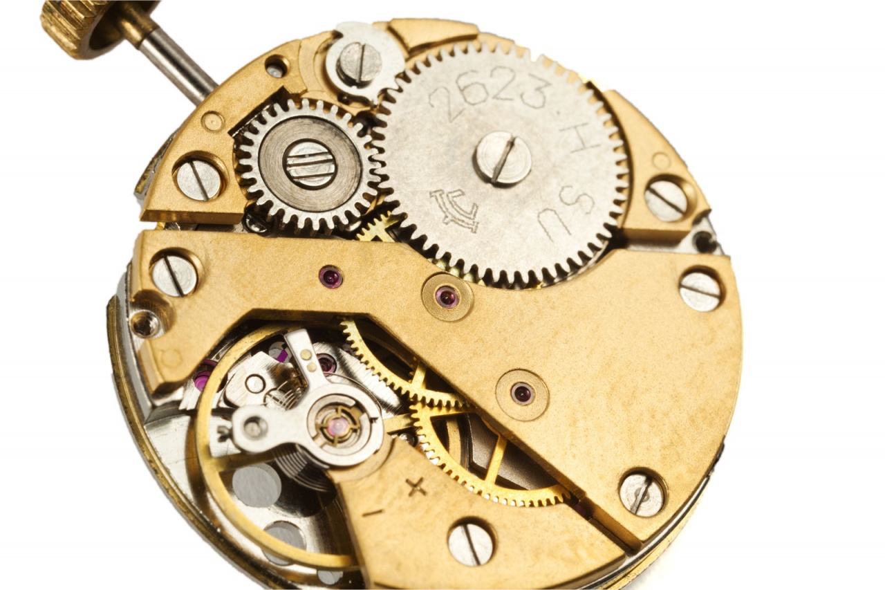

Вот фото трёх механизмов современной "Ракеты" (с их сайта) где реально видно что нет нечего, что могло бы хоть рядом сравниться с советской ракеты. Мосты не обработаны, винты кривые, камень анкерной вилки начали лепить на анкерное колесо, колёса не покрыты, и даже исчезли накладные камни , мосты тупо наждачной бумагой отшлифованы, проёбки торчат из под мостов баланса, "лира" накладного камня не покрыта золотом и уже потемнела, лазерная гравировка ужасная, обод баланса не обработан, градусники не полированы! И это только видно по фото "классных образцов" что выложили на сайт!!! "Ракета" не выкладывает фото механизма для полного обзора. Нафига закупать пескоструйный станок если этого и так полно было на "Ракете"?... Фото завода и станков без слёз невозможно смотреть!.. Но больше всего бесит в этой истории то что "Ракета" начинает всех держать за идиотов.... Вот что меня бесит... У руля "Ракеты" стоят не часовщики, так о каких часах может быть речь? Я конечно понимаю что это бизнес и что никого это ни касается, как складывается судьба завода.. Но хотя бы врать ненужно...
Часовой завод "Ракета" это живой пример, когда не те люди занимаются не своим делом. И жажда наживы уничтожает все основы качественного и грамотного производства.
Тупо сижу и жду когда "Ракета" начнёт представлять механизмы сделанные в Китае как собственные. Уже прошло 7 лет!!!!

Олег, Вы не понимаете. Завод стоял несколько лет и ничего не выпускал. Большинство заводов не в силах начать производство уже через год простоя...
Ракета запустила калибр и потихоньку доводит его до правильного калибра. Я много интересовался этим вопросом. Реально сложная задача. Да, сначала доведут качество до приемлемого, а уж потом все остальные планы.
Русский, а не китайский калибр - это фишка всего проекта. При текущих владельцах не будет иначе. В Ракете будет стоять Ракета. Вот Победа - кварц в-основном. В них дешевые Ронды.

Это вы сейчас о чём? я скинул фото трёх механизмов "Ракеты" 2609НА, 2623Н, 2638.. И что вы хотите сказать что тут ошибка? Что это механизмы не "Ракета" современная делала? Причём тут "Полёт" и "Восток" как то вы всё витиевато говорите и отвечаете непонятно на вопросы.. Может вы что то в чём то путаетесь? Или я неправильно что то описал и показал те косяки которые лежат на поверхности выставленных механизмах на официальном сайте "Ракета"... Если вы не хотите вносить путаницу в диалоге то пожалуйста изъясняйтесь понятней а не двусмысленно и витиевато.. Я продолжил тему вами сказанную о том что есть улучшение...
