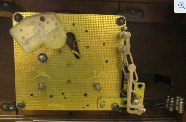

а на веснах и владимирах это почти у всех так с боем. часто встречается. у вас наверное такие

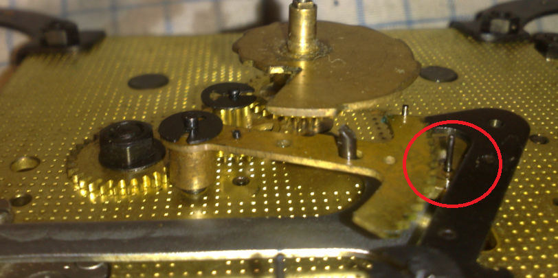

насчет сборки приводов, вот так должно быть правильно.
я надеюсь вы эту деталь не снимали при мойке? она насажена на ось с противоположной стороны

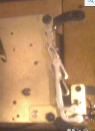

насчет пружины, не знаю. может она залипла, тогда нужно разобрать и прочистить обязательно. я никогда не разбирал. пока не встречался с такими проблемами. залипание было конечно, внутри слышатся щелчки временами по ходу разворачивания, но разбирать её уж больно было не охото. часы делал для себя просто. некоторые говорят что это очень плохо, не знаю, наверное это и так спорить с ними не буду
на миниатюре неправильная сборка

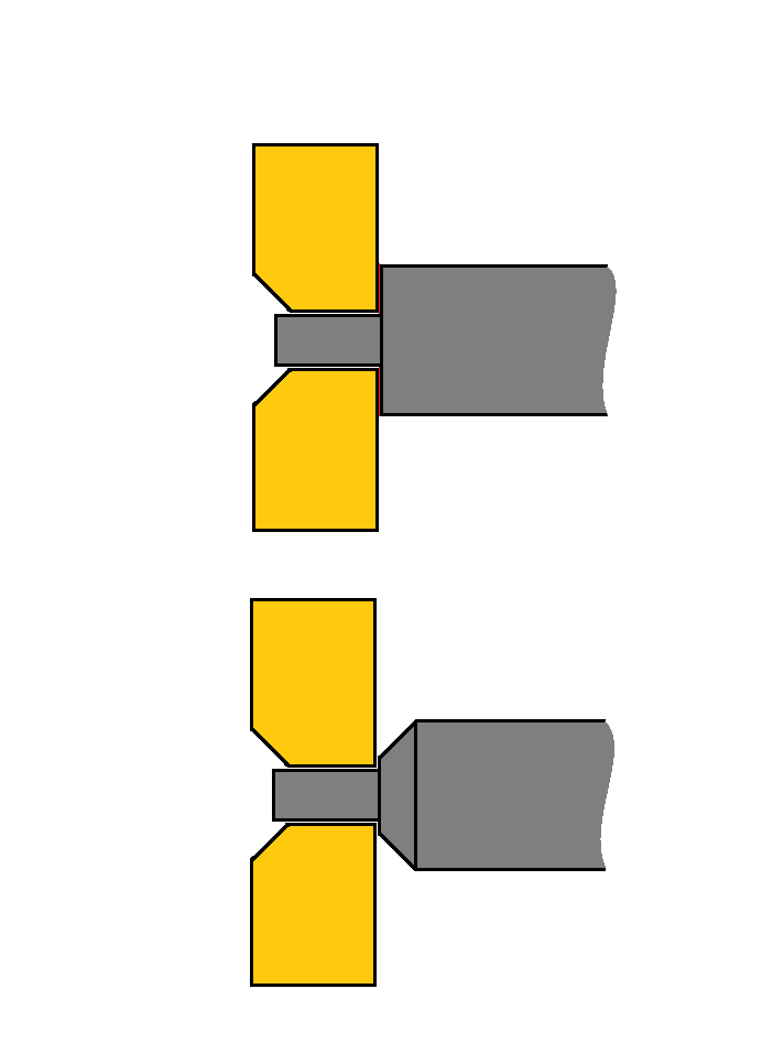

медленный бой у Весны
возможные причины:
- перепутали барабаны хода и боя, пружина хода существенно слабее
- смазали ветряк и соседнее с ним колесо слишком густым маслом (надо жидким, по типу МБП12, MOEBIUS 9010, масло для швейных машинок)
- недостаточно качественно вымыли детали механизма
- где-то есть выработка
пружины на Весне весьма хорошего качества, севших пока не видел
часто новички грешат на слабую пружину, когда на самом деле механизму нужна качественная переборка
п.с. заплечики оси ветряка у Весны слишком широкие, из-за этого площадь соприкосновения с платиной большая и масло создает эффект прилипания
из-за этого скорость вращения ветряка может падать и быть нестабильной, особенно при малейшем наклоне механизма
я делал фаску на оси под 45 градусов для уменьшения заплечиков
