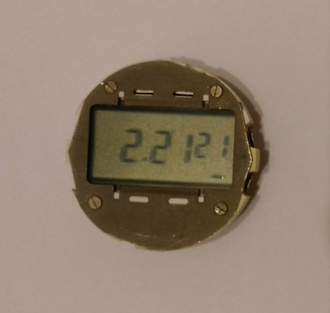

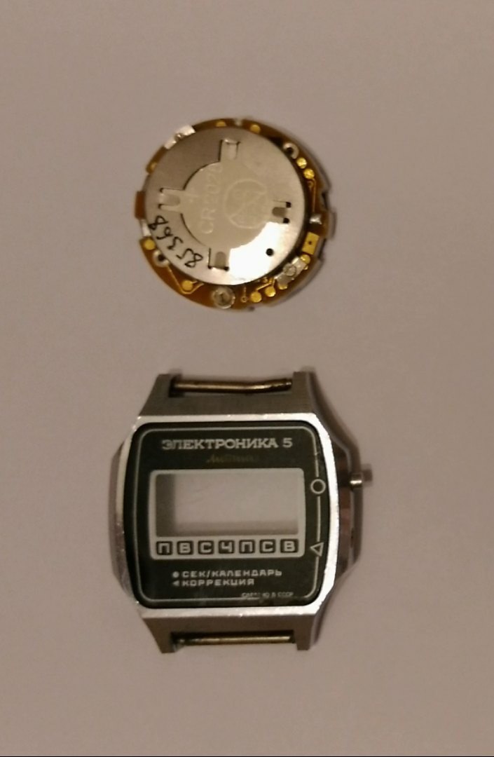

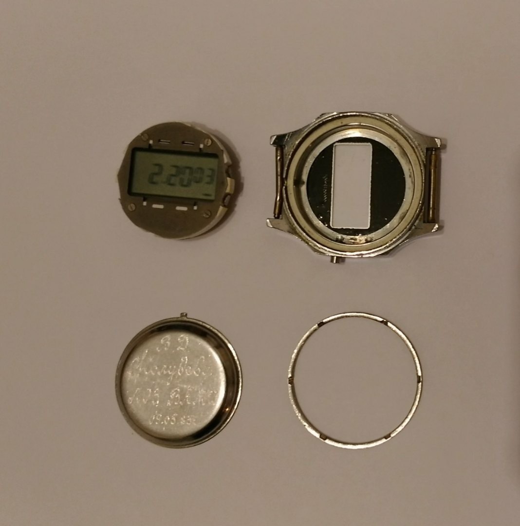

Уважаемые любители Электроники! Помогите найти мастера в Новосибе, чтобы починить вот такую Э-5 29360 (Литий). Симптомы: после запуска с помощью 2 заветных точек на плате часы идут максимум 3 дня, отставая при этом стабильно на 3 секунды в день, индикация хорошая все 3 дня хода. Могут остановиться и раньше. При остановке - постепенно исчезает индикация. Полазил по форуму, нашел, что мастера не берутся за ремонт, т.к. не дают гарантии - я бы рискнул и без гарантии. Кварц стоит родной, думаю подустал с 1985 года

Батарейка свежая? Такое бывает с ними при напряжении 2.6 В или ниже. Кварц тоже стоит поменять, равно как и подстроечник.

Хотя бы кварц пропаять

Спасибо за оперативность, не ожидал. С удовольствием все поменял бы - и кварц и подстроечник, но у нас в городе мастера не занимаются электрониками, максимум - батарейку поменять. Кстати, на моем экземпляре корпус как-будто долотом пытались вскрыть, вмятина такая, что крышку еле открыли, а закрыть - наверно, нереально.
Батарейка свежая, куплена в радиомагазине. Хочу найти мастера в Новосибе - буду там в конце мая, все-таки город инженеров (как и Харьков - очень они похожи)

Мобильные ремонтируют, по крайней мере 2 точки есть, за спрос как говорится... Спасибо, за идею. Подстроечник знаю где заказать, а кварцы, думаю не должно быть проблемой
