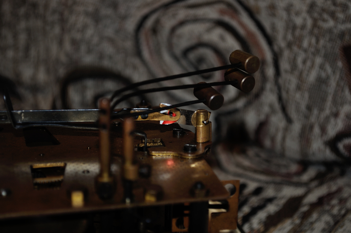

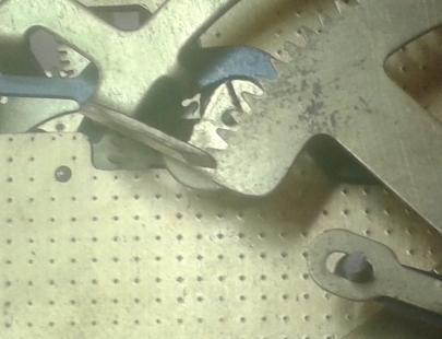

Добрый день. Запаял. Управился обычным 65 вт. паяльником. Собрал - всё тоже самое. Получасовой бой не работает. На 6 часов одинарный молоточек чуть взводится и дальше ничего.
Механизм должен быть в вертикальном положении, точно как стоит в часы на стене. Медленно вращайте вперед ось центрального колеса пока рычаг запуска не застал на самом конце короткого кулачка, как на фото.
Больше ничего не трогая, сделайте фото етой области и покажите.

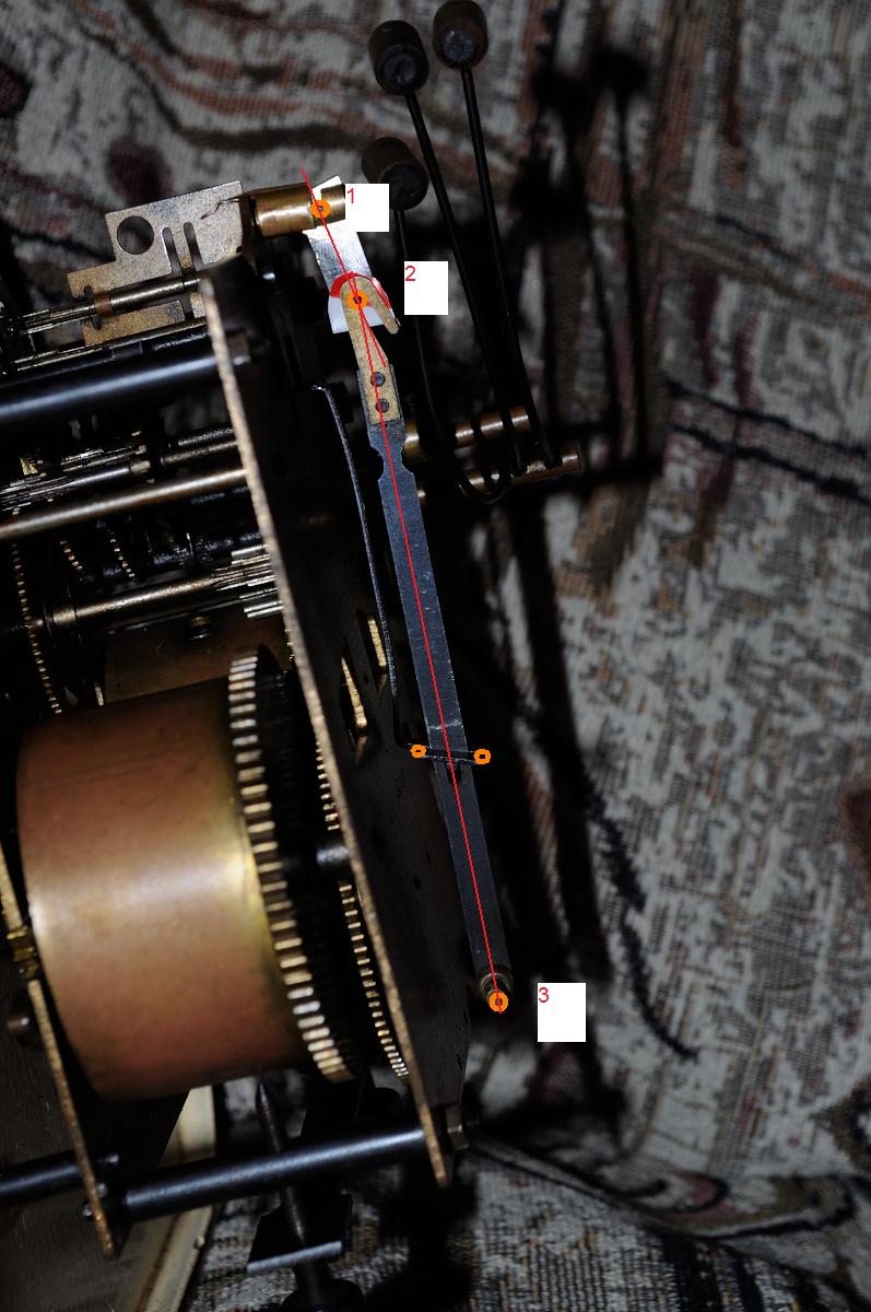

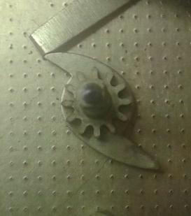

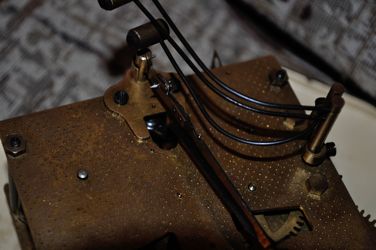

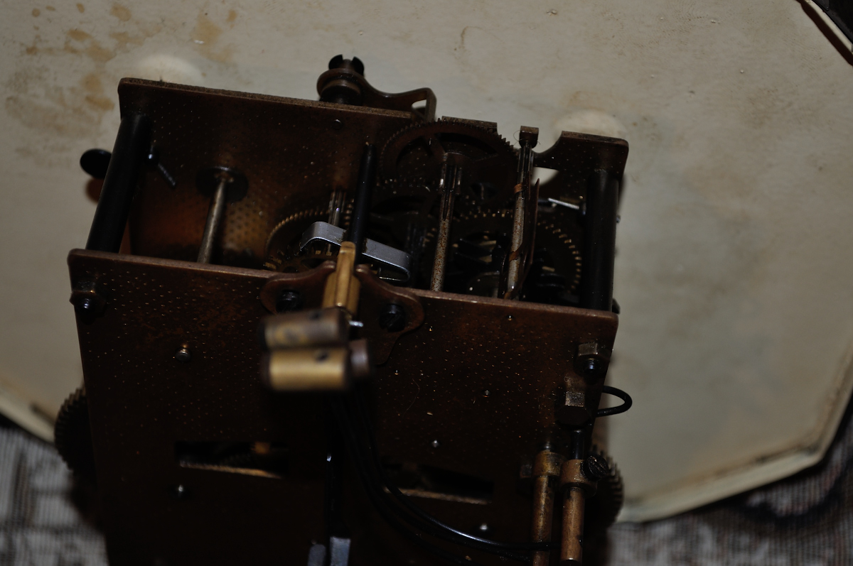

Вот фотографии.
Слишком огромные фото, как новичку и в первый раз, отредактированы. Читайте Правила:
3.9. В теле сообщения в теге IMG лучше размещать изображения размером не более 1024х768 пикселей. Слишком большими фотографиями Вы затрудняете просмотр другим участникам форума.

Это винты не для регулировки по горизонту ! А для регулировки глубины посадки анкерной вилки . Погоризонту там планка с прорезью на фрикционе передвигаетса.
Что сразу бросаетса в глаза , планка с прорезью слишком отогнута от часов! Подвес маятника ни в коем случае не должен его касаться! Только боковинками в прорези.

Судя по фото, механизм грязный. И маслом залит сверх всякой меры. Или фото перетемнены. Или и то и другое.
Чистый механизм, на ходу, должен чуть-ли не позванивать металлом. Послушайте свой, если он будет глухо стучать - воленс-неволенс, придётся мыть машину.

Просто отогнуть его?
------- ДОБАВЛЕНО ЧЕРЕЗ 25 МИН --------
Механизм стучит вроде звонко. Но сравнить не с чем.
Немного подогнула. Повесила маятник, выровняла корпус, что бы равномерное тиканье было, вешаю маятник. Ходят уже 10 минут.

Показал на Ваше фото.
Точки 1, 2 и 3 под тяжесть маятника должны застать на одну прямую линию. Пендельфедер нужно исправить, чтобы ето могло случится. Поводок якоря (ети часы не анкерные и в них нет анкерная вилка, а якорь) должен стоять так, что подевес маятника стоял в середине его щели, между точки, которые означил, и не в коим случае не касался в ети точки когда часы на стене. Поводок кривый, особо где его часть со щели , нужно изправить.
Глубину хода нужно наладить так, что когда двигаем маятник рукой, его самая нижная часть между точки в которые слышется "тик" и "так" расстояние было около 2.5 см

Поводок якоря должен быть примерно параллелен платине часов и быть прямым, а петелька отогнута на 90 градусов. Бензин поищите в радиотехнических магазинах.
