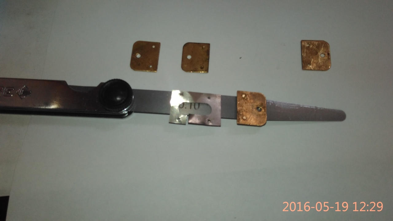

Добрый день, уважаемое сообщество. Достались в наследство напольные часы "Янтарь" с четвертным боем, выпущенные в 1986 году. Состояние можно сказать отличное, т.к. жили они всегда в помещении. Но не ходили, причем все гири находились в поднятом положении. Появилась мысль их восстановить своими руками, спросил разрешения у родственников - "хуже не будет". При визуальном осмотре, кроме сломанного пендельфедера и сильной запыленности механизма неисправностей не обнаружил. Вынул механизм, отвез на работу, начитался рекомендаций и советов здесь на форуме. Разобрал полностью механизм, промыл в смеси растворителя (646) и спирта при помощи зубной щетки и зубочисток. Отдельно в пемолюксе отмыл цепи. С горем пополам собрал механизм, слегка смазав отверстия силиконовой смазкой. Установил на жалкое подобие стенда. Подвесил гири и механизм начал тикать!! После помучился, но добился правильной работы механизма боя.
А теперь собственно два вопроса.
Вопрос номер один: материал для восстановления пендельфедера. Щупы подходящей ширины не нашёл, но есть фольга толщина 0,05 мм, не алюминий (плохо в металлах разбираюсь), на ощупь чуть жестче чем щуп, а так же фотопленка (используемая в типографиях для фотовывода), что посоветуете использовать??
Вопрос номер два: место крепления пендельфедера. Его верхняя часть вставляется в паз оси маятника. Как мне кажется он (пендельфедер) должен входить в паз с легким натягом, т.к. под весом маятника "пендель" ориентируеся по вертикали. Мне же пришлось при извлечении из паза использовать отвертку и какую-то мать. сидел "пендель" в пазу очень-очень жестко. Как должно быть правильно??

1. Можно сделать пендельфедер и чуть Уже прежнего, по ширине щупа. Для напольных обычно рекомендуют толщину 0,1 мм. Из других материалов народ пробовал делать, но их надёжность сомнительна, особенно при таком тяжёлом маятнике.
2. В упомянутом пазу пендельфедер должен сидеть с небольшим натягом, лишь бы не болтался.

Щупы, которые есть в продаже, нужной толщины имеют ширину 10мм, а необходима 14, т.к. 10мм - это расстояние между отверстиями для заклепок.
Буду искать советские, насколько помню они были шире.
По поводу паза: лучше расширить сам паз или уменьшить толщину щечек пендельфедера?

Вы сначала соберите пендельфедер, примерьте. Я бы по месту чуть подпилил щёчки, хотя это и не принципиально.

Не выдержала душа, собрал пендельфедер из имеющейся фольги. Перед сборкой прошел щечки очень мелкой наждачкой, чтобы снять окислы, после сборки зашлифовал заклепки. В итоге получил требуемое. "Пендель" встал легко, но на болтается!! Подвесил маятник - идут!! Осталось выставить все по уровню, отрегулировать маятник ("тик-так" не равномерный) и синхронизировать со временем. Еще раз спасибо за советы!!
