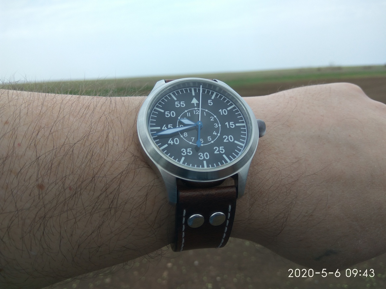

Сообщение от sergey2672 Посмотреть сообщение
А такие нормальные? https://www.ebay.com/itm/San-Martin-...e/163599428184
Вот, правильные пилоты
https://www.ebay.com/itm/Japan-NH35-...cc83%7Ciid%3A1
Кстати, у меня такие же, только люм С1
