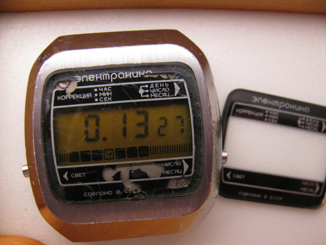

Ремонт.
Может есть у кого ЖК на эту электронику.

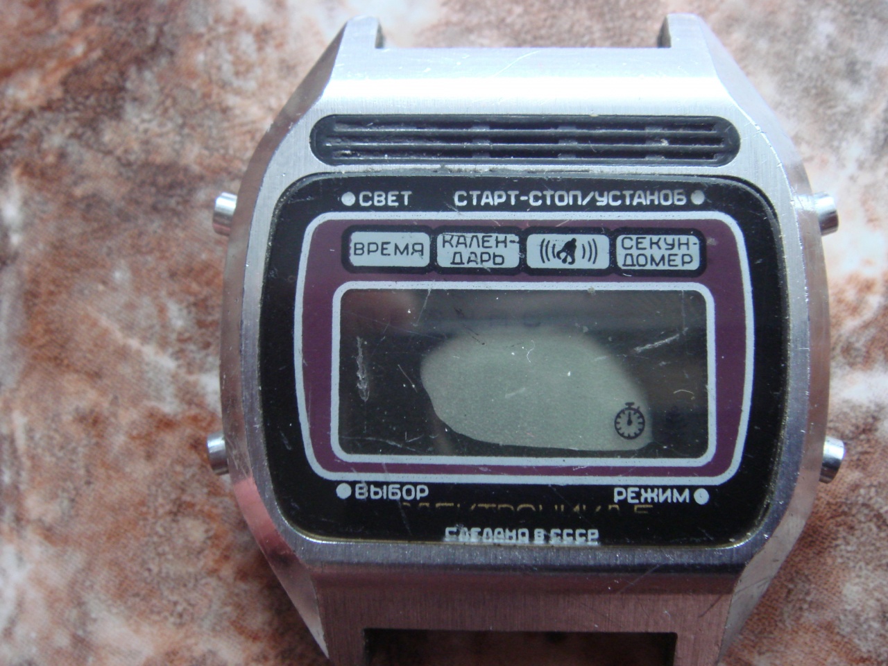

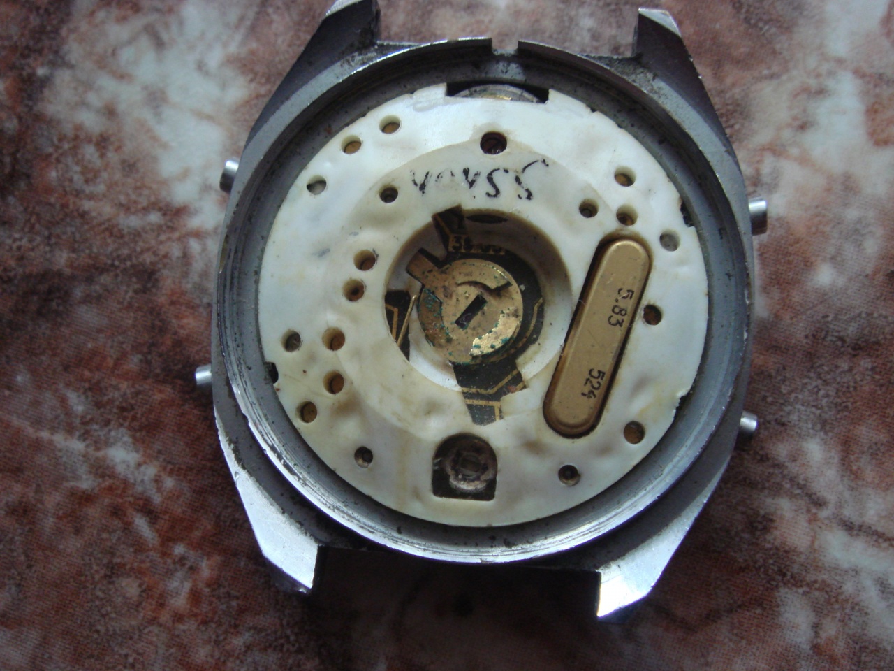

Б6- 202 с намёком на подсветку, но плата обычная 30350. Покажите пожалуйста, как выглядит плата с лампочкой в заводском исполнении.

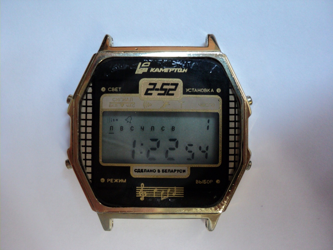

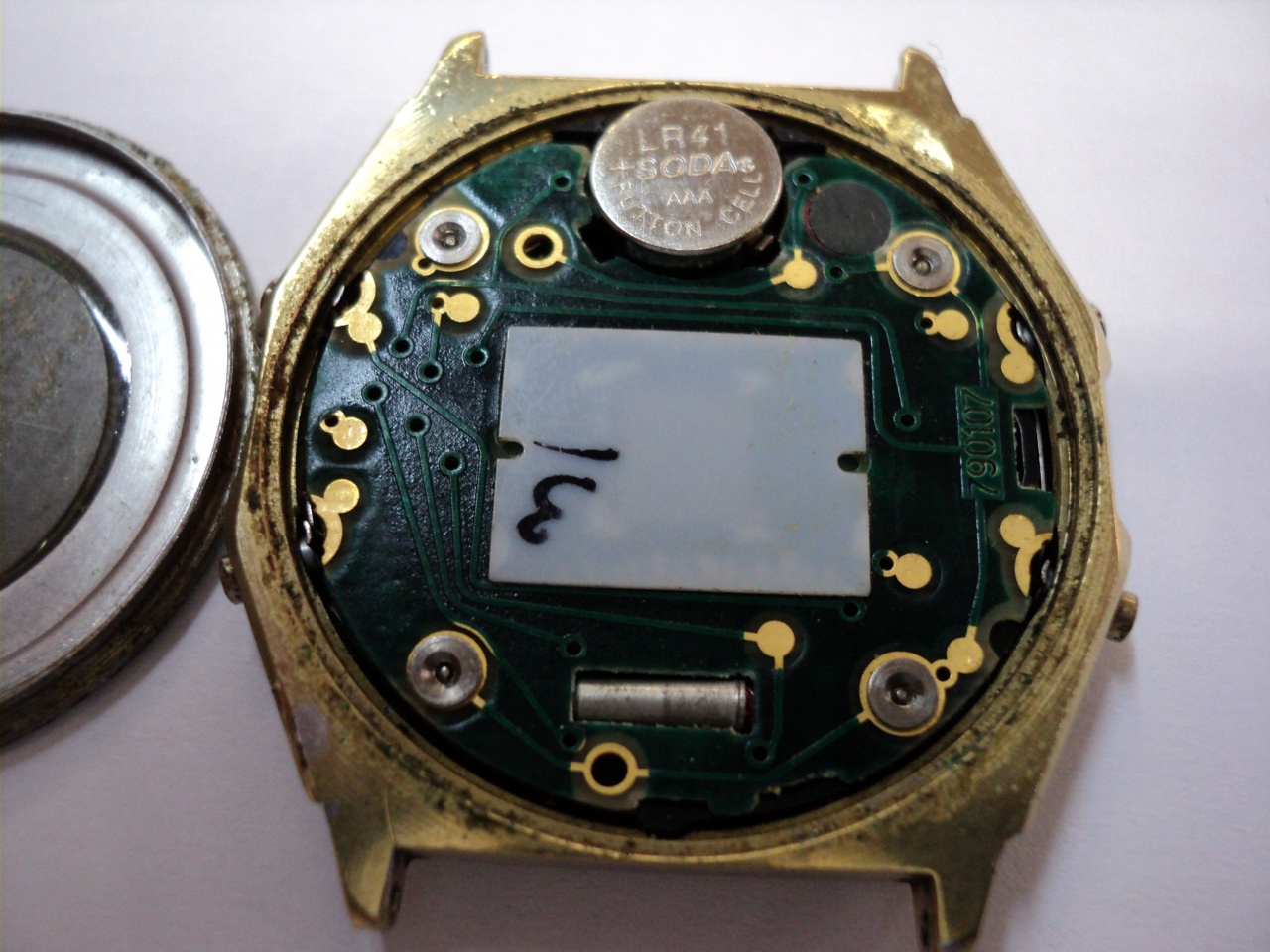

Есть вот такая электроника. Не работает сигнал-мелодия. На кнопки нажимал, будильник запускал, звука нет. Что может быть?
Господь-Пастырь мой
  #120
Старый 07.11.2012, 16:50
max-73 max-73 вне форума
Регистрация: 14.06.2010
Адрес: галактика Млечный Путь
Сообщений: 536
Сказал(а) спасибо: 2,334
Поблагодарили 273 раз(а) в 197 сообщениях
Сообщение от dima100 Посмотреть сообщение
Вопрос (мой ) глупый, но всё же: плоскую пружинку-контакт для фотосессии из платы достали или потерялась она?
