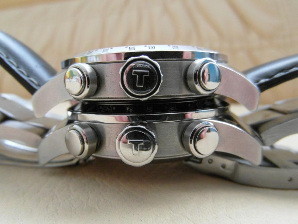

Ну а как по поводу этого изображения.
Лично я замечаю четкую разницу в отделке корпуса: у белых часов хорошо видны четкие ровные канавки под безелем и в нижней части корпуса перед крышкой, аккуратно фрезерованные вдоль всей окружности корпуса и образующие симметричный рисунок. У черных же это или пародия на фрезеровку или ее там вообще нет, особенно под безелем, который кажется что просто плашмя налеплен на цилиндр корпуса. Либо верхняя и нижняя канавки не равны по ширине.
Более того сами грани безеля более острые и четкие, у черных они просто скруглены.
...либо и это тоже искажение от фото???

Вчера чуть не с час изучал эти особенности. Различия есть! Единственное, что их фиг увидишь.
Сами корпуса обработаны одинаково - как отрублены топором. А вот у оригинального безеля сняты фаски сверху и снизу. Поддельный безель без всяких фасок, поэтому плотно прилегает к корпусу, без всяких канавок.
Кольцо с разметкой у оригинала чуть притоплено в безель. У подделки - наоборот, чуть выпирает, при чём неравномерно. Хотя, это может быть особенность чёрного и белого вариантов - буду в магазине, посмотрю на чёрненькие.
Различий в прилегании крышки к корпусу (корпуса ровные без всяких фасок) так и не разглядел. И там, и там - малюсенький зазор. Там толщина самих крышек разная, подделка толще в 2 раза, но об этом я в самом начале писал.
В общем, ещё раз спасибо. Дополнительные отличия имеют место быть, правда, повторюсь, неподготовленный покупатель их не увидит, даже если его об этом предупредить.

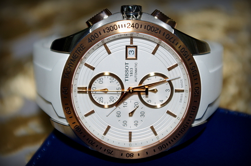

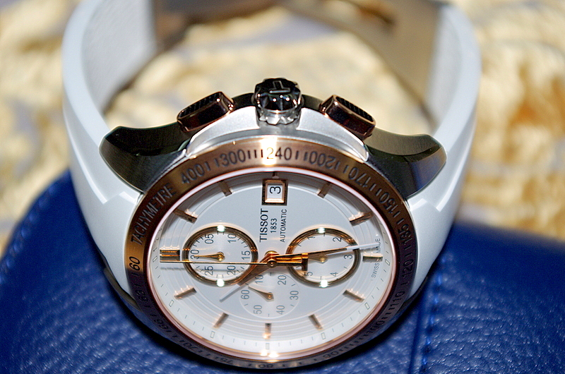

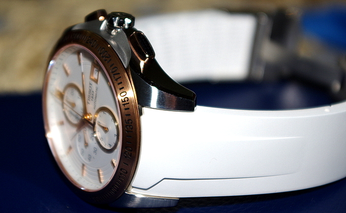

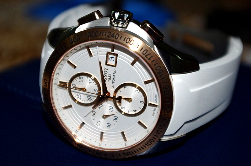

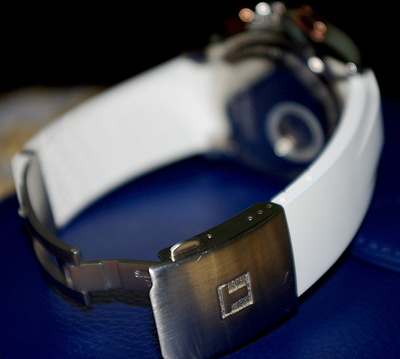

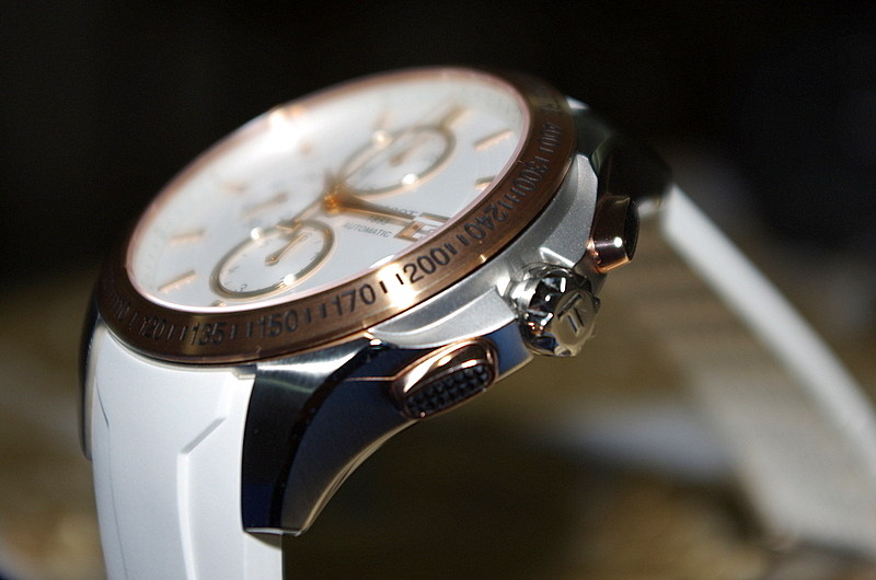

Конечно, в целом это не благодарное дело пытаться определить подделку по фото, когда конечно речь идет о заведомо несложных часах, потому как на сложных выдает себя в первую очередь циферблат, не соответствующий "исходнику" ввиду наличия у подделки другого механизма, ну и другие сложные украшательства циферблата и корпуса, недоступные кустарщикам.
Но вот, уважаемый Gameboy, неужто беря в руки подделку у Вас не возникает ощущения некой недосказанности, отсутствия лоска в них.
Что в отношении моего опыта, я не мастер и не спец, но в руках мне удавалось покрутить не мало так называемых "очень качественных" подделок, но всегда в них что-то выдает их чинайское происхождение. Порой даже бывает сложно однозначно выразить, что именно. И даже когда головной мозг, будучи уже не в состоянии объективно идентифицировать элемент фальша, предательски порождая мысли об аутентичности изделия, в процесс включается спинной мозг, помогая прочувствовать фактор лжи
У фальшивки нет лоска - ее выдает "природа" происхождения.
Если по теме, то этим летом довелось купить часы на eBay и тоже Tissot, правда продавец из США. Так летом захотелось чего-то яркого, легкого, а возможности/желания тратить/копить денег не было и бюджет я себе ограничил 20000 руб. Но тяга иметь только механику и только хронограф пересилила и я нашел за эти деньги как раз эти Tissot. Ранее часами этой марки не владел, но был стереотип, что это не блещущие качеством исполнения часы, с некими огрехами внешнего вида. Как же я ошибался!!! Уже после заказа узнал о теме подделок Tissot и их продаж посредством eBay. Стало страхово, но часы пришли и я успокоился. Притом не было необходимости проверять детали упаковки и выискивать огрехи изделия: просто взяв в руки часы, сразу чувствуешь настоящее изделие, с филигранным качеством изготовления всего - ощущение общего лоска не покидает. Металл он внешне может быть одинаковым, но прикасаясь к корпусу даже не дорогих часов, а Tissot, но настоящих, как бы ощущаешь, что породистая сталь, трогая стекло, чувствуешь его плотность и даже толщину. У всех людей возникают эти чувства, и они никому не дадут обмануться, если конечно есть еще и желание не быть обманутым.
Для поддержки несколько фото:

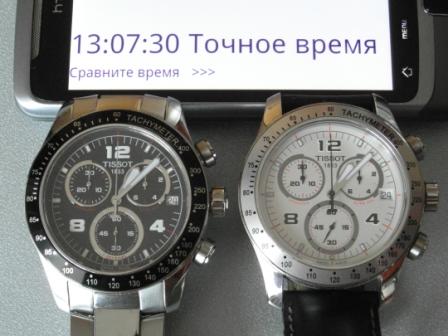

Возможно и самовнушение. Но по мне так лучше с ним, чем без него: меня в "полевых" условиях выручало.
Еще по теме:
На этом фото видим разницу в рисунке циферблата. У черных часов все показатели в целом более кучные, приближены друг ко другу. Так межстрочный интервал между цифрой 12 и надписью TISSOT уже, чем на белых. Цифры 4 и 8 сильно приближены к кругу 60-секундной шкалы, нежели на белых. На черных между меткой 10 часов и кругом хронографа имеется небольшой интервал, а со стороны 2-х часовой метки интервала нет (хотя это может быть опять огрех фото).
