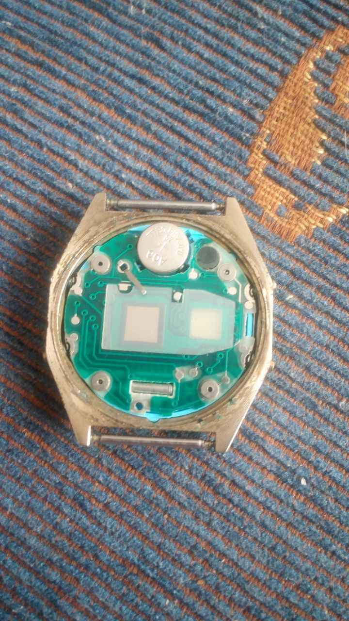

А как же тогда вот 54 на фото,перемычк впаяна.Но на данном модуле не вварен музчип.в плате окошко под него есть,но нет музчипа.

Так потому перемычка и есть что музчипа нет. Когда перемычки нет то звук идет с основного кристалла в виде "пипипи", а когда музчип есть это "пипипи" либо запускает музчип, либо через него идет на выход напрямки в зависимости от режима.

Хорошо.а где то на форуме писали про чудесное превращение с помощью данн перемычки из э54 в э55.обман? Получается данн перемычка превращает э55б в э55 всего лишь?
Можете предположить,если знаете, может наверняка,если на данном модуле я сдую перемычку,что произойдет?

Да посмотрел аляссср модуль э52б,тоже там есть контакты,отключающие музчип.
И посмотрел китмодуль.там три контактных площадочки под перемычки.респект Вам,что на свои места у мну в голове все встало,а то полукаша была.
Вы полностью лишитесь звука.

Даже пипи звук единственный в данном модуле исчезнет?

Да, более того, можно спалить выходной транзистор - база окажется подвешенной в воздухе.
