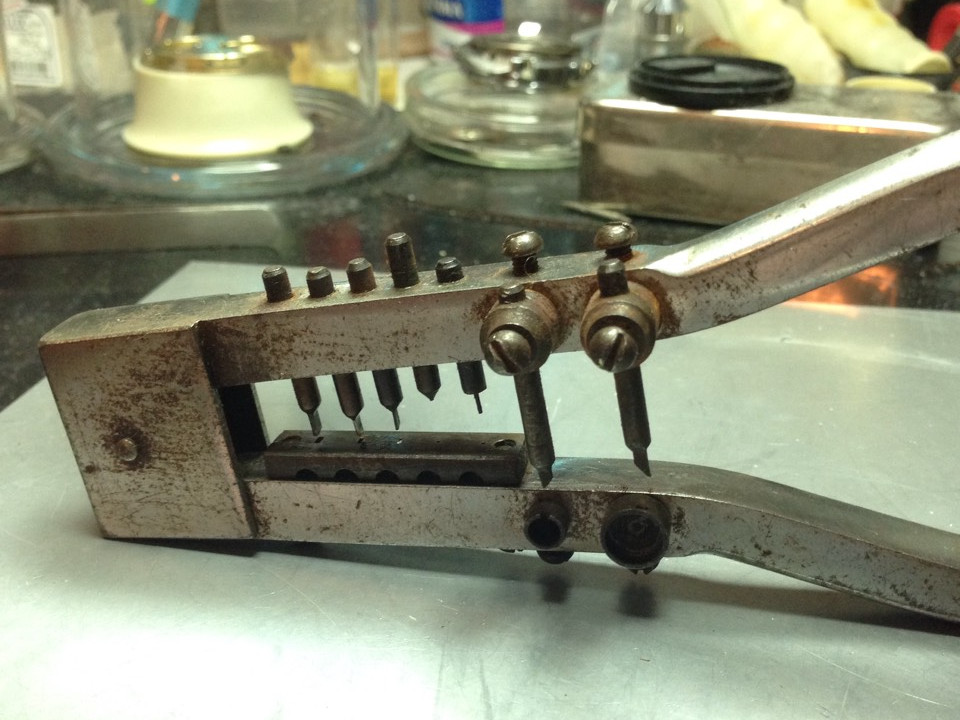

Прокуска для пружин
Доброго вечера!
Уважаемые коллеги! Подскажите, как правильно пользоваться таким инструментом. Именно, как правильно:
1) Надо-ли отжигать конец пружины?
2) Если отжигать - то это сколько мм: 5-6 мм?
А также, если кто знает:
3) Для чего нужны прокусыватели на боковой стороне,вот самые длинные, с отверстиями на колечках?
Заранее спасибо.

Сообщение от arbitrevb Посмотреть сообщение
Добрый вечер!
Не нужно отжигать пружину, но очень важно хранить штемпли острым, всегда. Не советую использовать их притупленным, буду быстро ломаться.
Для изготовления крючка на стенке барабана. Один для маленьких а другой для больших барабанов.
С уважением, Душан

O-o-o-о! огромное спасибо, Душан!!! Т.е. их можно поправить на камне миссисипи?
Да, это можно с Арканзас камнем (Миссисипи), помимо других методов. Если делать ручным методом, то нужно быть тщательным чтобы не закруглить режущие кромки.

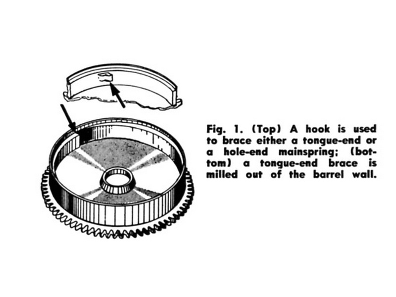

Вот, на рисунке ниже показано как выглядит этот крючок на стенке барабана, которого можно сделать инструментом который показан в сообщению № 115.
С уважением, Душан
