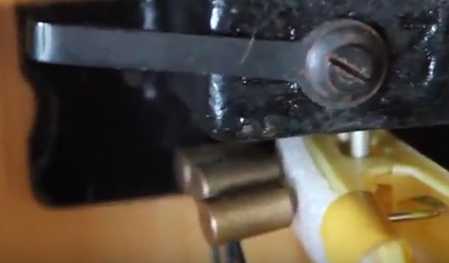

Сообщение от severitybrick Посмотреть сообщение
Вот же оно https://youtu.be/PMAO4m_uNNU

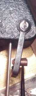

Автор видео просто не знал, что закрепленный винтом на фрикционе Г-образный рычаг = это и есть рычаг отключения боя. Нужно взять в руки отвертку и перекрепить рычаг в правильное положение - см. фото - чтобы отогнутая его часть находилась между гонгом и молоточками.
Для отключения боя нужно просто повернуть рычаг - звездочки работающего механизма боя перестанут поворачивать валики молоточков.
ID:	2586476   Нажмите на изображение для увеличения

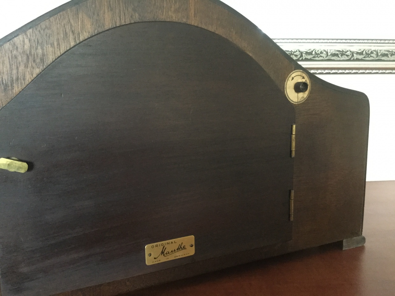

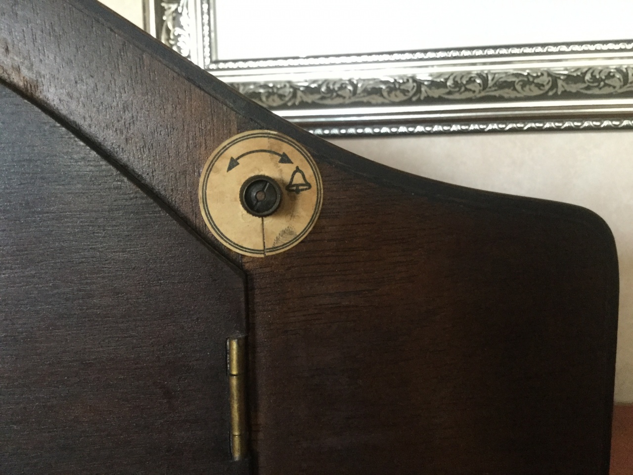

Сообщение от Sashun Посмотреть сообщение
Замечу, что все механизмы отключения боя требуют для работы открывания дверки.
Наверное, нужно сперва купить часы, и, только после этого, озадачиватся проблемой отключения боя - не правда ли?
Вы уверены?
То есть не все механизмы, не правда ли?
