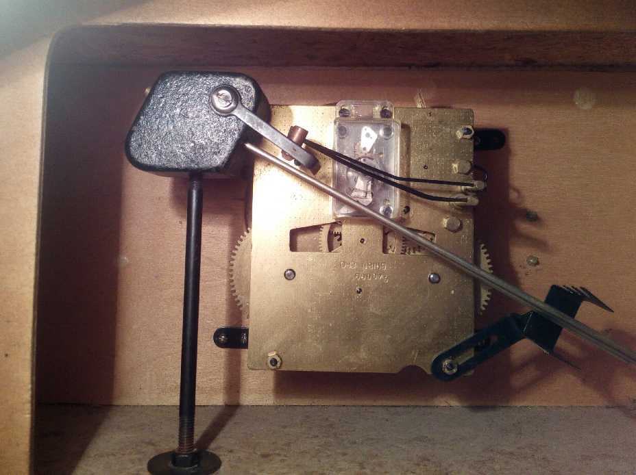

Просто мне удивительно что можно так все запросто.
Абсолютно геть все интерьерные часы с боем имеют одно из всего двух:
- либо предусмотренный конструкцией часов способ отключения боя;
- либо, если в часах отключение боя конструкцией механизма боя не предусмотрено, возможность отключения боя отведением молотков от гонга.
При этом, естественно, механизм боя продолжает работать без рассинхронизации боя с показаниями часов.
Например, в настольном "Янтаре" бой отключается (см. фото) подъемом Г-образного, закрепленного на фрикционе рычага, до упора молотков в верхнюю внутреннюю поверхность корпуса.
Сообщение от Krysin Посмотреть сообщение
Разве что - самому такой рычажок сделать или гирю отвечающую за бой снимать на ночь.
Снимать гирю - совет "плохо подумавшего". Или ход часов заклинит или придется заново синхронизировать бой часов с ходом.
Который подумает лучше - тот не будет придумывать самодельные рычажки, а обойдется обычной ниткой, привязанной к молоточку. Это - преимущественно, для часов со спиральным гонгом.
Потяни за нитку и надень колечко на ее конце на гвоздик - молоточек и отведется от гонга . Хочешь, бой включить - перецепи колечко на другой гвоздик - нитка перестанет препятствовать движению молоточка.
Резюме.
Или в часах с боем есть предусмотренное изготовителем устройство отключения боя или, если его нет, нужно просто "включить голову" - как лучше крепить привязанную к молоточку нитку
