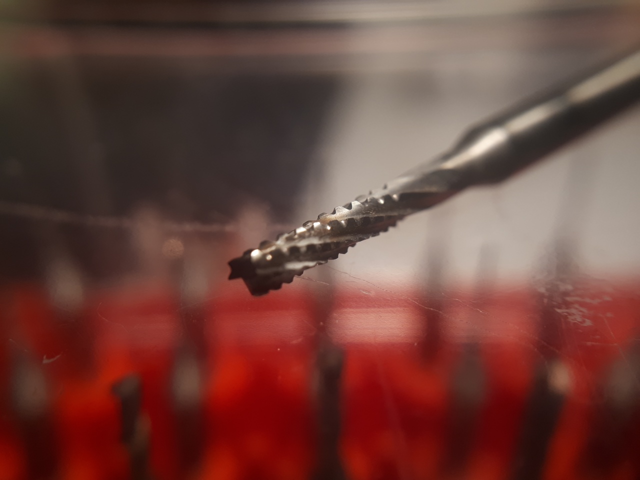

Сегодня на блошином рынке случайно наткнулся на сверла, продавали очень дешево, последний ряд 0.45 мм, очень хрупкие, одно умудрился сломать неловким движением, похоже на карбид вольфрма, на хвостовике написано 0,45К, хвостовик похоже цельный без пайки, из сломанного сверла сделаю штихель. Подскажите, что это за сверла и где их еще можно применять.

Здравствуйте, это набор фрез для высокоскоростной обработки

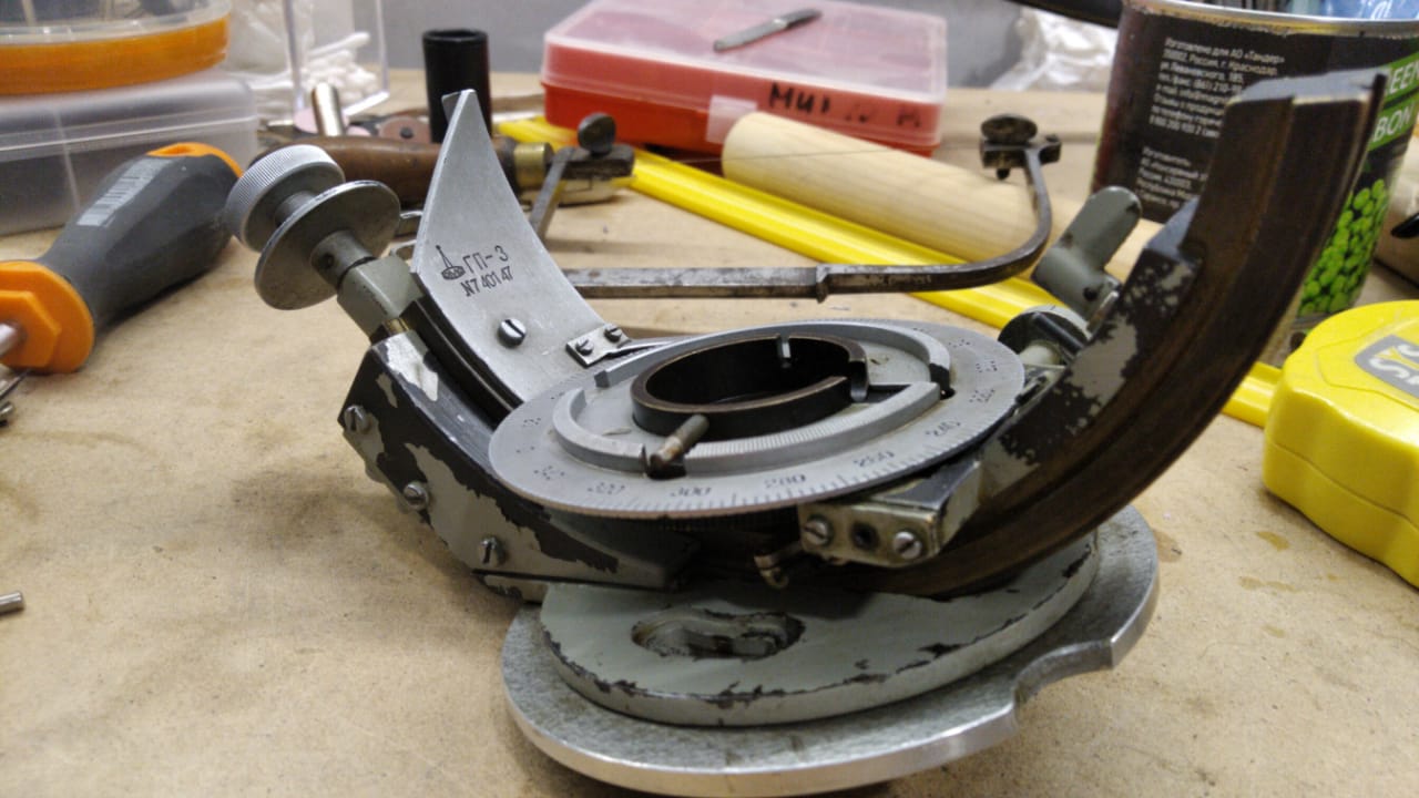

Сообщение от Душан Грујић Посмотреть сообщение
К сожалению, мне не известно если, когда-либо, изготавливали его аналог в Ленинградском ЛОМО.
Думается, нечто похожее...аналогичная монтировка)

Сообщение от debe Посмотреть сообщение
Добрый вечер!
Похоже, да. Однако гораздо сложнее, кажется, устройство предназначено не только для наблюдений, но и для точных измерений. Я не сталкивался с этим в советской технической литературе по оптике, наверняка это было сделано по спецзаказу.
Мне кажется я давным-давно видел подобную приставку к микроскопу. Она крепилась на место столика и позволяла точно перемещать рассматриваемый предмет под объективом. Применялась в паталогоанатомии, криминалистике и микроэлектронике. Там, где нужно было рассмотреть микрочастицу с поворотом и с изменением ракурса. Для часового дела, как мне кажется, она малоинтересна.
По моему зубоврачебные. Для работ по пластику.

Сообщение от uhrolog Посмотреть сообщение
Поправка: данный прибор называется ГОНИОМЕТРОМ.
В некоторых областях человеческой деятельности, в частности геологии, где нужны точные измерения сложных и многогранных кристаллов. В технике, где требуются призмы и линзы, и прочие преломляющие лучи света устройства. И в медицине, где необходимо измерить степень свободы суставов человеческого тела, постоянно шел поиск надежных и простых устройств для определения величины углов. И в результате, путем отбора, реализации и шлифовки идей был создан гониометр.
ГП-3 : гонимометр + приставка(?)
Добрый день!
Да, было ясно что инструмент предназначен для измерений. В случае измерений углов кристаллической структуры он более дешевый чем столик Федорова. Странно что еще не встречал его в технической литературе по оптики.

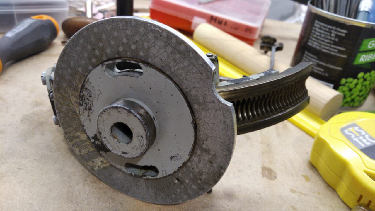

Для чего может быть предназначен этот часовой прибор?
Добрый вечер!
Подозреваю, что это не инструмент используемый в часовом деле, возможно поможет добавить еще несколько изображений, чтобы его могло идентифицировать.

Есть еще одно фото, это крышка с именем изобретателя. Поиск по интернету этого инженера-конструктора не находит. Выставляется на продажу именно как часовой инструмент. Никто не знает точного назначения. Есть только предположения что с его помощью могли изготавливать спирали/волоски для баланса. На краях большого поворотного рычага (его прижимают два держателя) видны две фильеры. Ну и вальцы тоже вроде бы есть...
