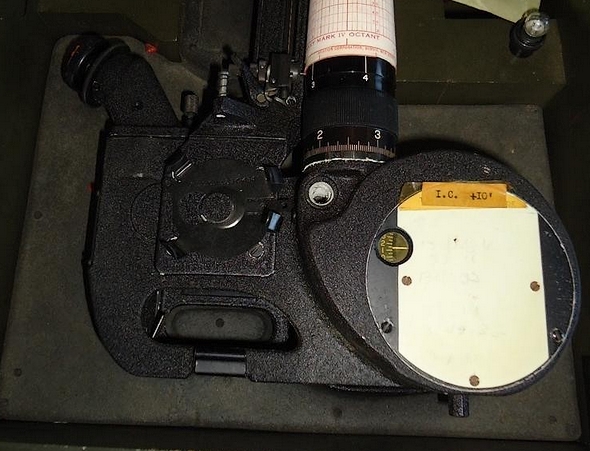

Сообщение от Nickname Nicknamovich Посмотреть сообщение
Очень хочется взглянуть на сектант с прикрученным к нему хроном. И главное пояснить что куда и как должно запускаться синхронно и с какой целью.
На здоровье! Вот фото октанта в своём коробе и фото с установленным (мареман даже наверное сказал бы принайтовленным) к нему хроном. Нажимаете кнопочку, ведёте дугу октантом - и фиксируете время хронографом (как секундомером). Т.е., у нас получается такое угломерное средство измерения, издревле использующееся в мореплавании.
ID:	3207779   Нажмите на изображение для увеличения
Название: octant with chronograph attached.jpg

Сообщение от Abrikos Посмотреть сообщение
Какая чудовищная фиговина. А можно то же самое, но отечественного производства.

В отечественном флоте октант считается "устаревшим", т.к. имеет ограничение измерения 90 град. Для измерений используют секстант. Изображение в секстанте совмещает два вида. Первый — вид неба через зеркала. Второй — вид горизонта. Секстант используют, регулируя руками рычаг и установочный
винт до тех пор, пока нижний край изображения светила не коснётся горизонта.
Так как при использовании секстанта заняты обе руки, точный момент времени
астрономических наблюдений, засекает помощник с секундомером.
Требование к точности хранения времени, весь период плавания – полсекунды
(обеспечивается морскими хронометрами, палубными часами, секундомерами,
и морскими часами, которые установлены на корабле).
PS. Роль секундомера выполняет хронограф.
PPS. Обучающимся специалистам среднего звена по судовождению преподается тема
"Морские астрономические инструменты и пособия". При изучении секстанта и работы с ним, проводятся практические занятия, включающие работу с хронометром, часами, секундомером.
