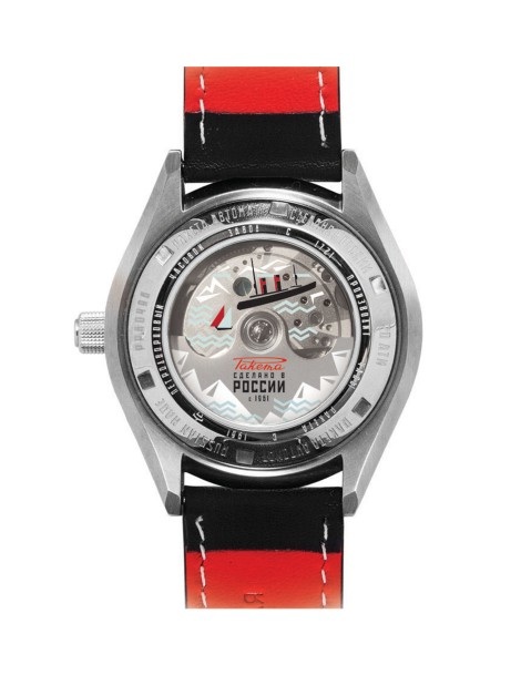

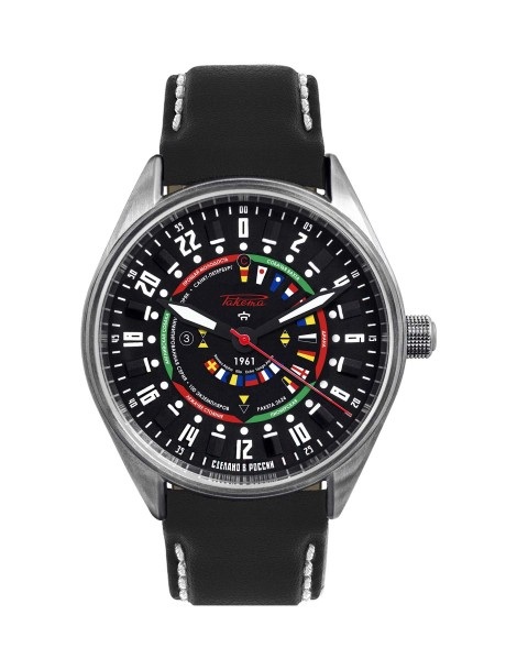

Я за Ракету, но советскую. Покупать механизмы у графа бессмысленно он "моряку" на спине кораблик нарисовал и продает теперь по 120 000. Могу представить сколько запросит за мех). https://raketa-shop.com/ru/raketa-mo...ryak-0214.html
