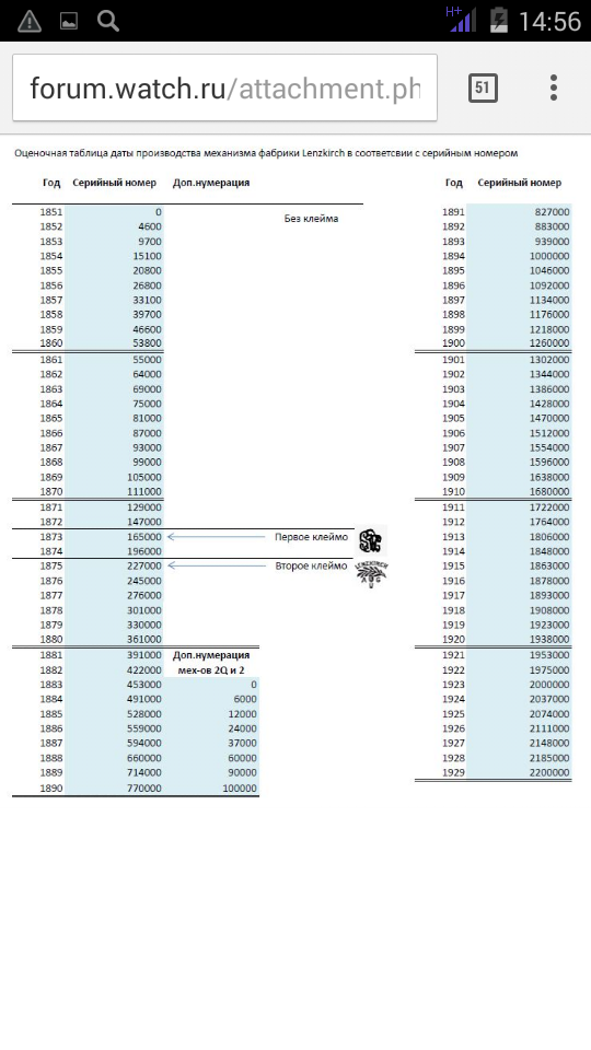

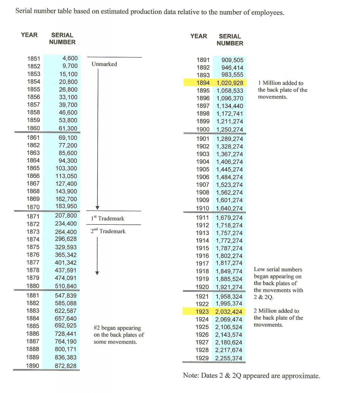

Приветствую Вас Сергей Дмитриевич. Очень приятно когда о твоем родном городе так отзываются.
По поводу датировки года, я смотрел как минимум три таблицы и во всех №1065765 соответствует 1895 - 1896 годам.
С уважением Николай.

Это я пропустил "0" в номере. 1065765
Всё правильно вы определили.

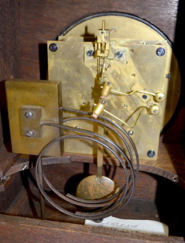

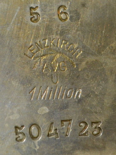

Давненько не попадались с датировочной табдичкой
ID:	1957004   Нажмите на изображение для увеличения
ID:	1957005   Нажмите на изображение для увеличения
ID:	1957006   Нажмите на изображение для увеличения

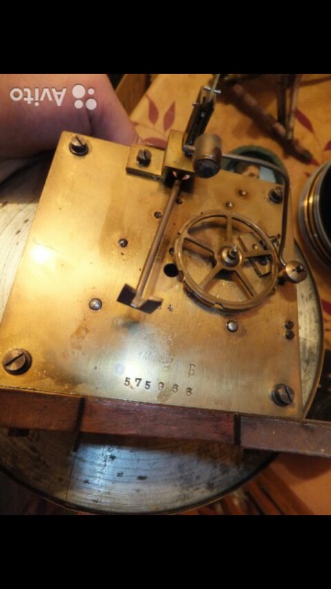

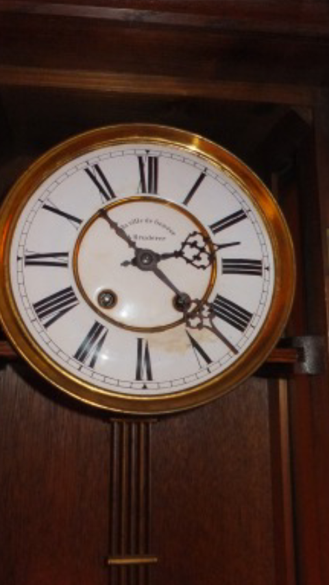

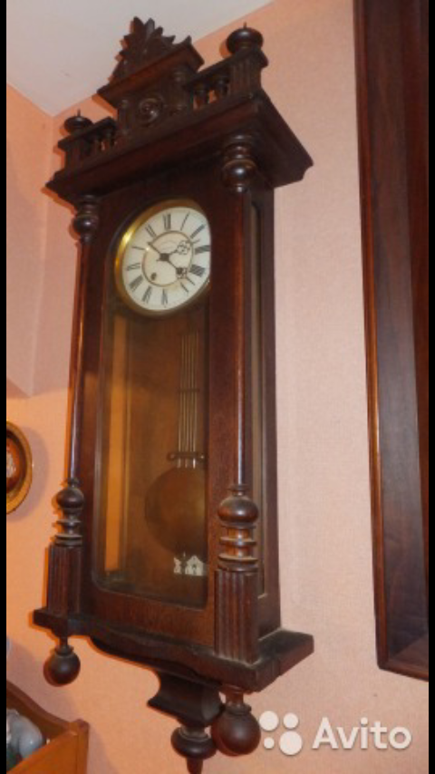

Для статистики , на Авито в СПб , только название торгового дома не читается.
Александр, добрый день!
Название не читается, но угадывается как "А la ville de Geneve А.Bruderer".
С уважением, Татьяна
Татьяна приветствую !
Оно впоне может и так как Вы пишите , но мне видеться как Wr......r ?, может кто из коллег купит их тогда и узнаем точно.

Саш, тут гадать даже не надо, Татьяна права, "Женевский магазин" Брудерера в Пассаже.

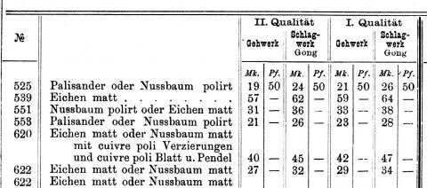

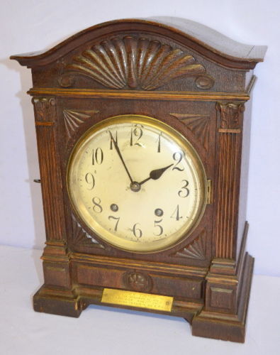

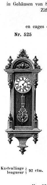

Татьяна, разница в цене механизмов Ленцкирха первого и второго качества была совершенно определенной: в прайс-листе 1893 года, к примеру, указано, что модель 525 предлагается по цене 24 марок 50 пфеннигов с получасовым механизмом второго качества или за 26 марок 50 пфеннигов с механизмом первого качества. Т.е. разница - 2 марки - это почти 10% цены целых часов и, помимо накладки, вероятно, все же было что-то еще. На NAWCC приводился ответ из DUZ-а, кажется, где говорилось, что это во многом уровень финишной обработки.
В прайс-листе есть еще любопытная информация. К примеру, можно было заказать механизм с реечным боем, это добавляло к цене сущую малость - 50 пфеннигов для механики первого качества и 25 пфеннигов для механизма второго качества. Вариант с открытым анкером поднимал цену сразу на 6 марок и был доступен только для механизмов первого качества.
С уважением,
Олег
ID:	1960166   Нажмите на изображение для увеличения
