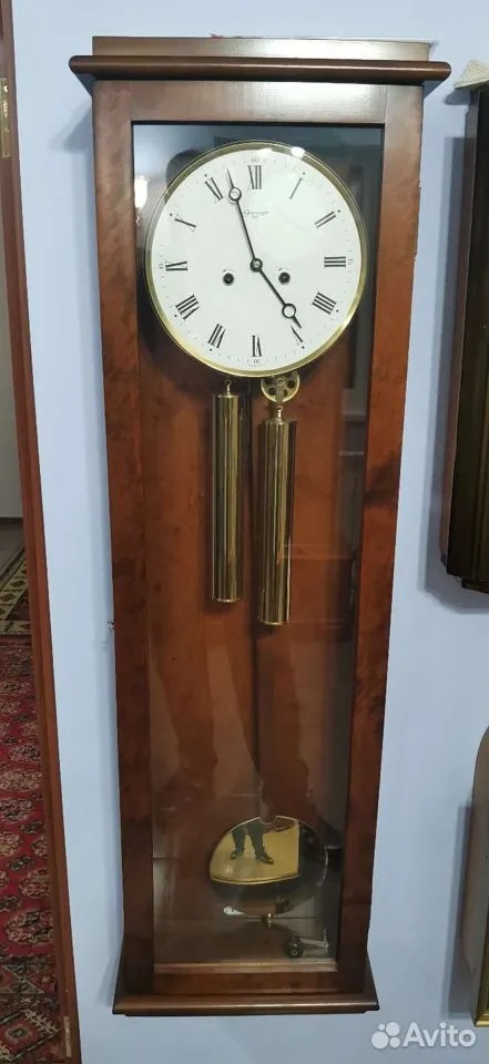

Жильный Янтарь.

Жильный Янтарь.
Для симметрии подвеса гирь, схитрованили на блочках. ))

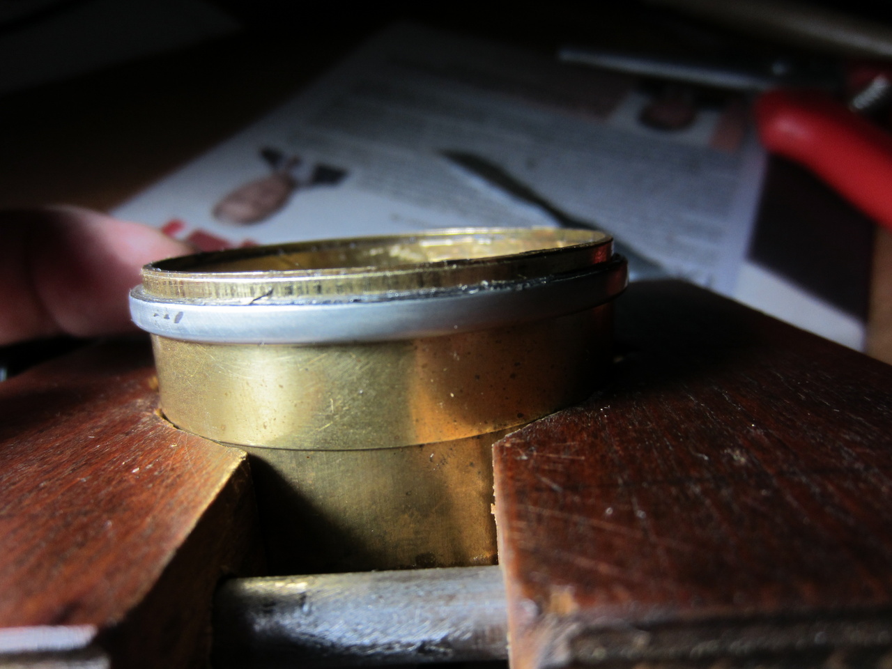

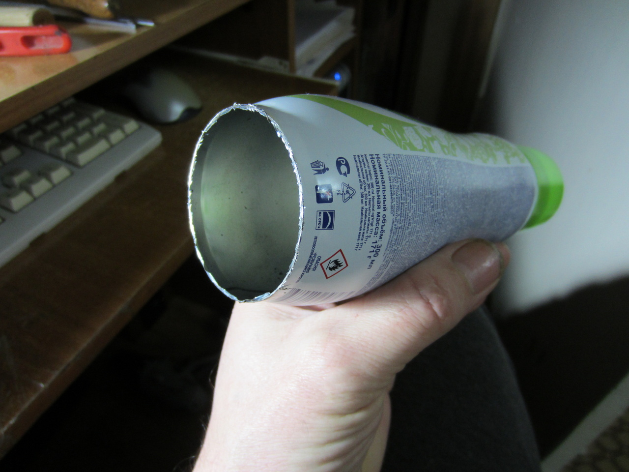

Сообщение от I gor Посмотреть сообщение
Можно обойтись и без токаря.
Уже как то писал, сейчас не найду. Давно для этой цели использую нижнюю часть корпуса (обрезал завальцовку) использованного аэрозольного баллончика, таким образом получилось кольцо шириной 3 мм и толщиной стенки 1,5 мм. По диаметру подошло идеально, корпус барабана об жался, трещины не видно. Можно при необходимости установить два таких кольца и спаять их вместе.
С одной стороны кольцо будет с небольшим конусом т.к. дно у баллончика вогнутое, что облегчает установку кольца. Установленные кольца можно пропаять.
Принесли часы Янтарь с лопнувшим барабаном. Решил воспользоваться данным советом. Как раз освежитель в доме закончился. Срезал кольцо но, то ли баллончики разные, кольцо надевалось от руки, слабовато. Вырезал полоску из латуни 0.2мм по всей окружности барабана, кольцо набилось молоточком, туго.

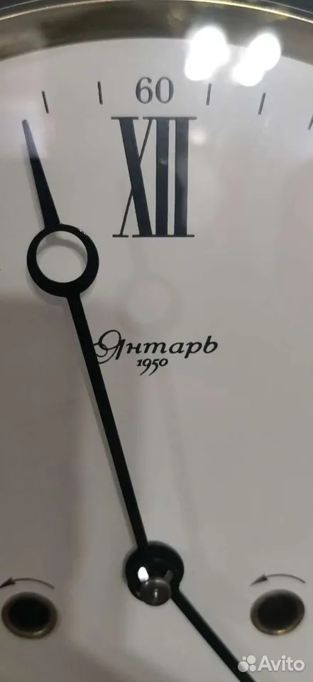

Проскакивало 1 фото данных часов в этой теме. Добавлю, моделька редкая.

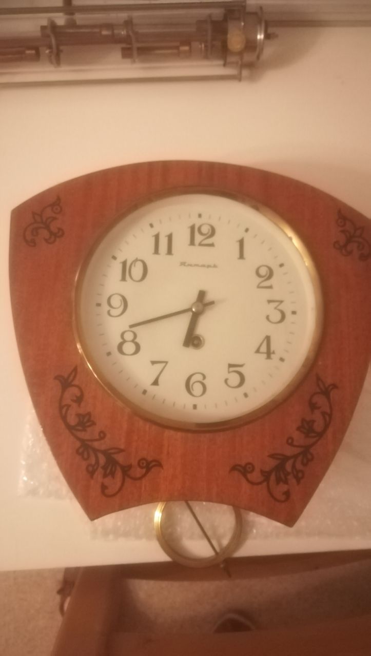

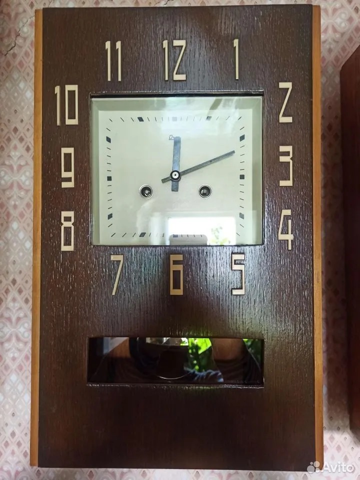

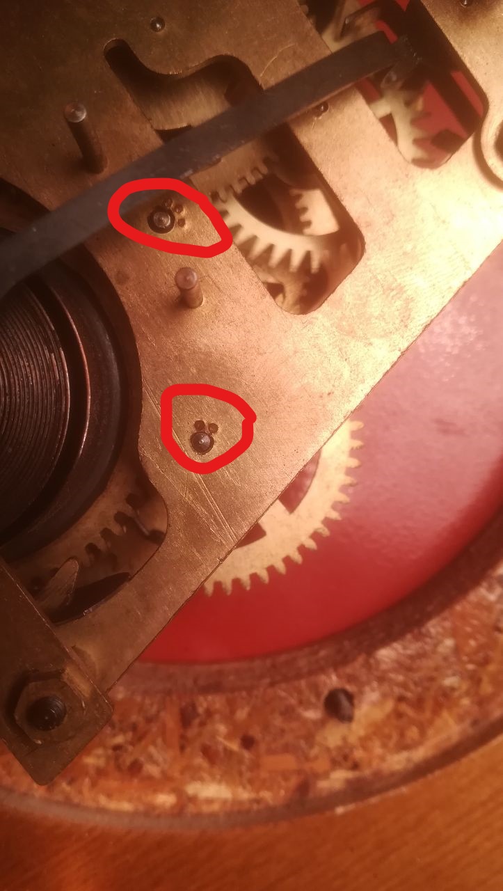

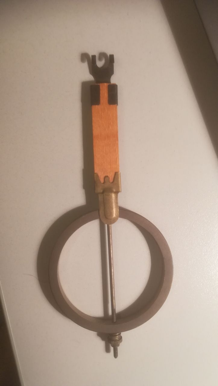

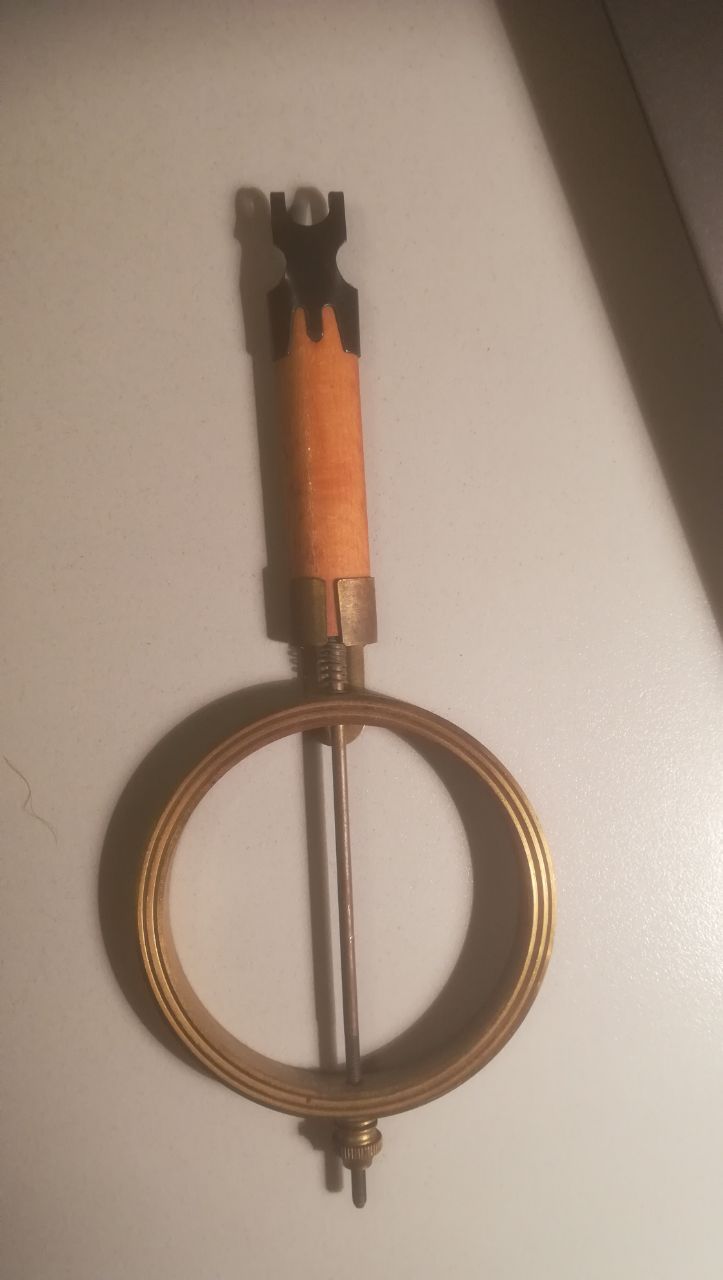

Здравствуйте.
Купил часики Янтарь. Купил их как тренажер - хочу наладить и запустить. Часики простые, как я понимаю.
Есть несколько вопросов:
1. У них странного вида пендельфедер - его полоска прозрачная. Верно ли я понимаю - это самопал?
2. На платине, около мест посадки осей колес я вижу кернение. Верно ли я понимаю, что таким образом кто-то убирал выработку мест посадки?
3. Не очень понимаю какая сторона маятника лицевая - вроде должна быть не плоская, но в этом положении видно пружину (не шибко красиво) или просто перевернуто кольцо?

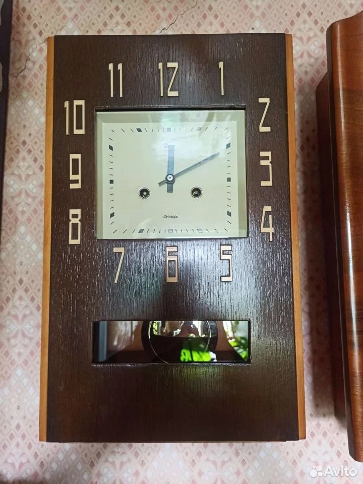

Сообщение от Rexther Посмотреть сообщение
Лицевая сторона маятника на фото № 4.

1-2 всё правильно понимаете.
