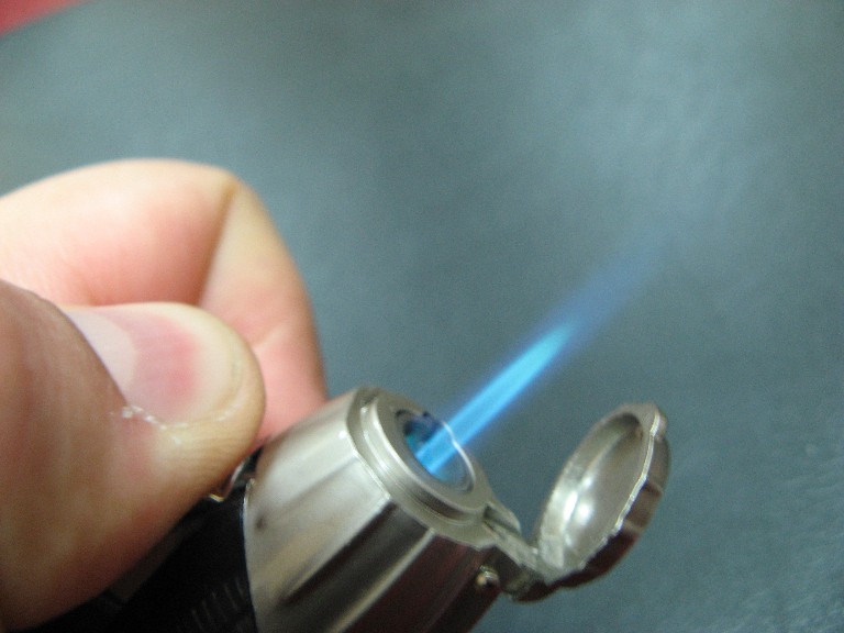

если это "турбо" зажигалка, то пойдет
обычная зажигалка закоптит все
