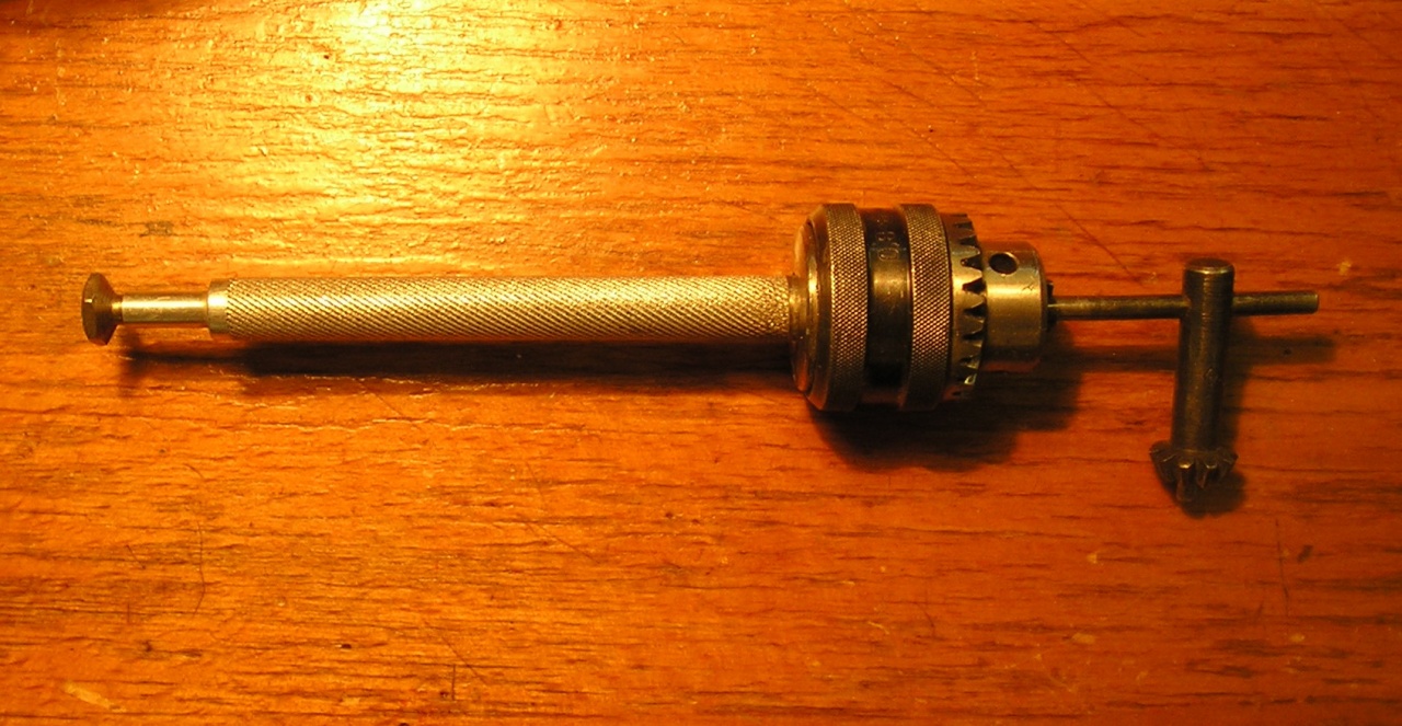

Этот инструмент я делал когда только начинал заниматься ремонтом часов и не имел вообще инструментов. Не смотря на это вот уже почти 20 лет он постоянно у меня под рукой, особенно если что-то нужно крепко зажать, нарезать резьбу или просверлить и зазинковать.

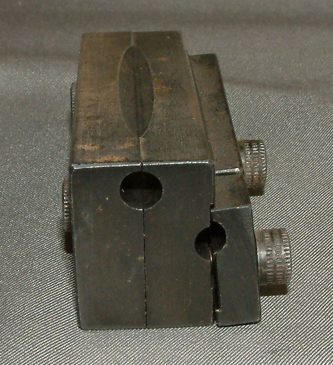

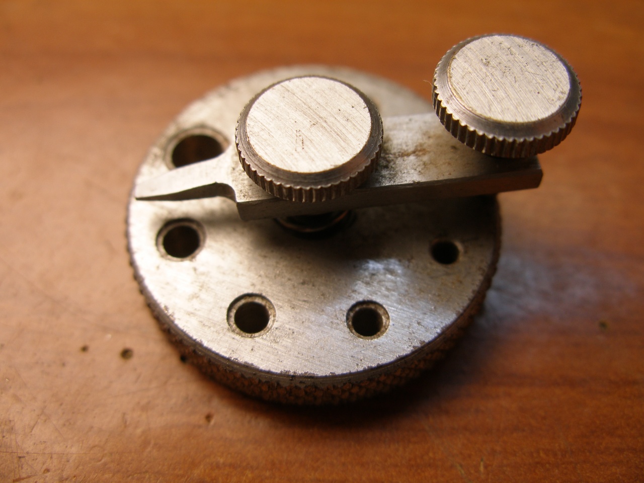

Кто может объяснить преднозначение данного инструмента?

Сообщение от Graf Посмотреть сообщение
Доброе утро, Дмитрий!
Попробуйте посмотрить в этой теме нажмите здесь очень интересны инструмент! Тут есть несколько сообщений по этому поводу.
