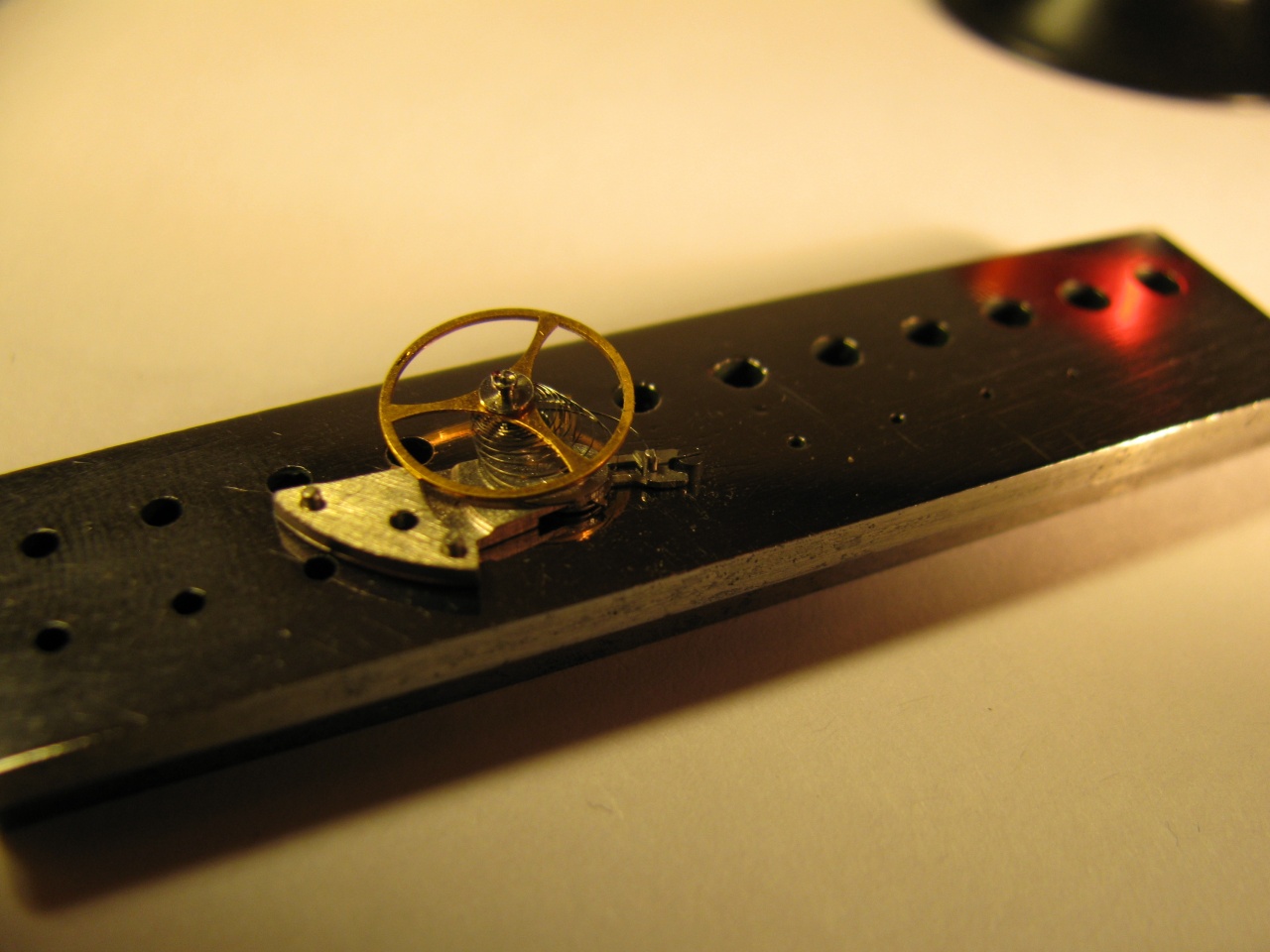

Сообщение от retroberg Посмотреть сообщение
Может, на затруднит выложить фото такого гвоздика? Или всей приспособки.
В нитбанк вкрутить винт, диаметр шляпки подбирается чуть больше, чем выборка в "прищепке". Прижимаем мостик указательным пальцем левой руки и чуть двигаем на монтажный винт (положение пальца видно по отпечатку), а правой рукой (с пинцетом) производим снятие/установку. На фото баланс для наглядности сдвинут в бок. Обратите внимание на положение подвижной колонки.
Главное- ослабить прижим, а не сломать "прищепку" на две части.
