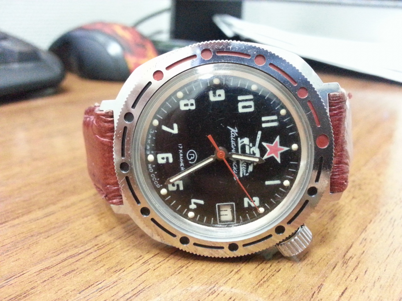

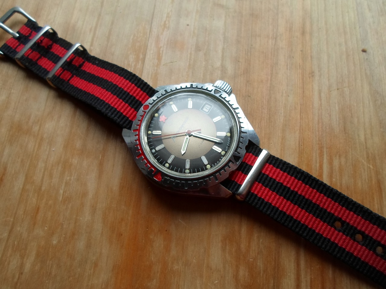

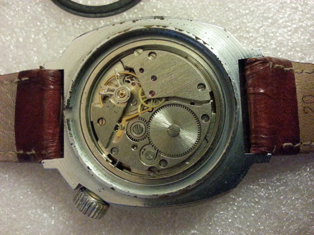

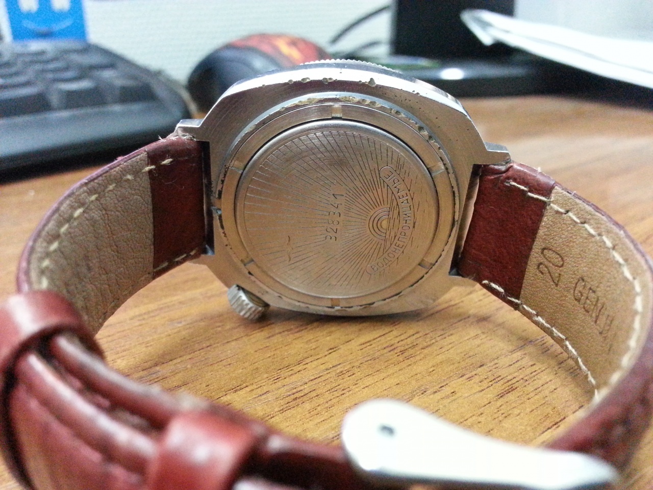

Здравствуйте, недавно приобрел Командирские с танком. При заводе часов, пружина проскальзывает, а часовщик сказал еще что с датой тоже какая-то проблема, она криво в окошке стоит. Соответственно часы то идут, то останавливаются. Подскажите по комплектности, все ли родное? Вообще часы брал для того чтоб сделать интересную "котлету" под себя, в этот корпус новый циферблат, стрелки, светомассу. Теперь вот задумался, может просто восстановить? Нужен Ваш совет.
ID:	1116266   Нажмите на изображение для увеличения
ID:	1116267   Нажмите на изображение для увеличения
ID:	1116268   Нажмите на изображение для увеличения

Сообщение от STAS K Посмотреть сообщение
Есть точно такие же часы с точно такими же "болячками".
1. Барабан стоит от часов с автоподзаводом. Либо поменять, что я и сделал, либо вставить кусочек пружины (2-2,5 см) в конец пружины в загиб-галочку.
2. Насчет календаря есть вопрос. Когда переводится дата, она перескакивает мнгновенно или медленно ползет? Если ползет, то нужно слегка выгнуть рычаг-пружину кулачковой пары...он цепляет за переводное колесо календаря.
3. Мои пока тоже останавливаются 10 раз перебирал. Вчера заменил секундный триб, он как-странно шелестел во время спуска, пока ходют. Посмотрим.
"Дураку закон не писан - и тут ему везет."

Сообщение от Barovit Посмотреть сообщение
Стас К, а что это за интересный такой аппарат на последней фото?
Toyota SURF в 130-ом кузове. Красная с красным салоном. Довожу до идеального состояния.
Сообщение от Skunk Anansie Посмотреть сообщение
Дату посмотрю дома. Вообще часовщик сказал смысла делать особо нет, но возьмется за 300 р. починить кроме даты, запчастей нет. Но внутрь он не заглядывал.
Часы хочу иногда носить по настроению, водонепроницаемые, чтоб мыть их, в стали, дайверское что-то. Пока джип перебираю, финансовые трудности, вот и купил недорогую альтернативу в виде Командирских из СССР.
У вас и так уже котлета. Этот циферблат должен стоять в другом корпусе.
Пружина заводного барабана, это основная проблема поздних 24-х Востоков. Надо или менять, или просто перегнуть край пружины вместо обломленного.
В целом, этот механизм чинить очень неблагодарное занятие, иногда, для того, что бы найти причину остановки, надо убить массу времени. Лучше искать донор с более ранним механизмом.

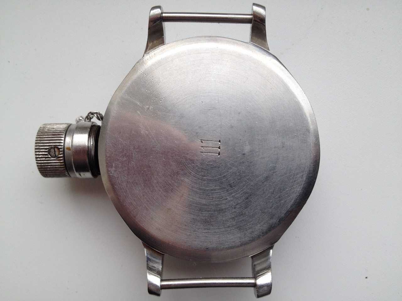

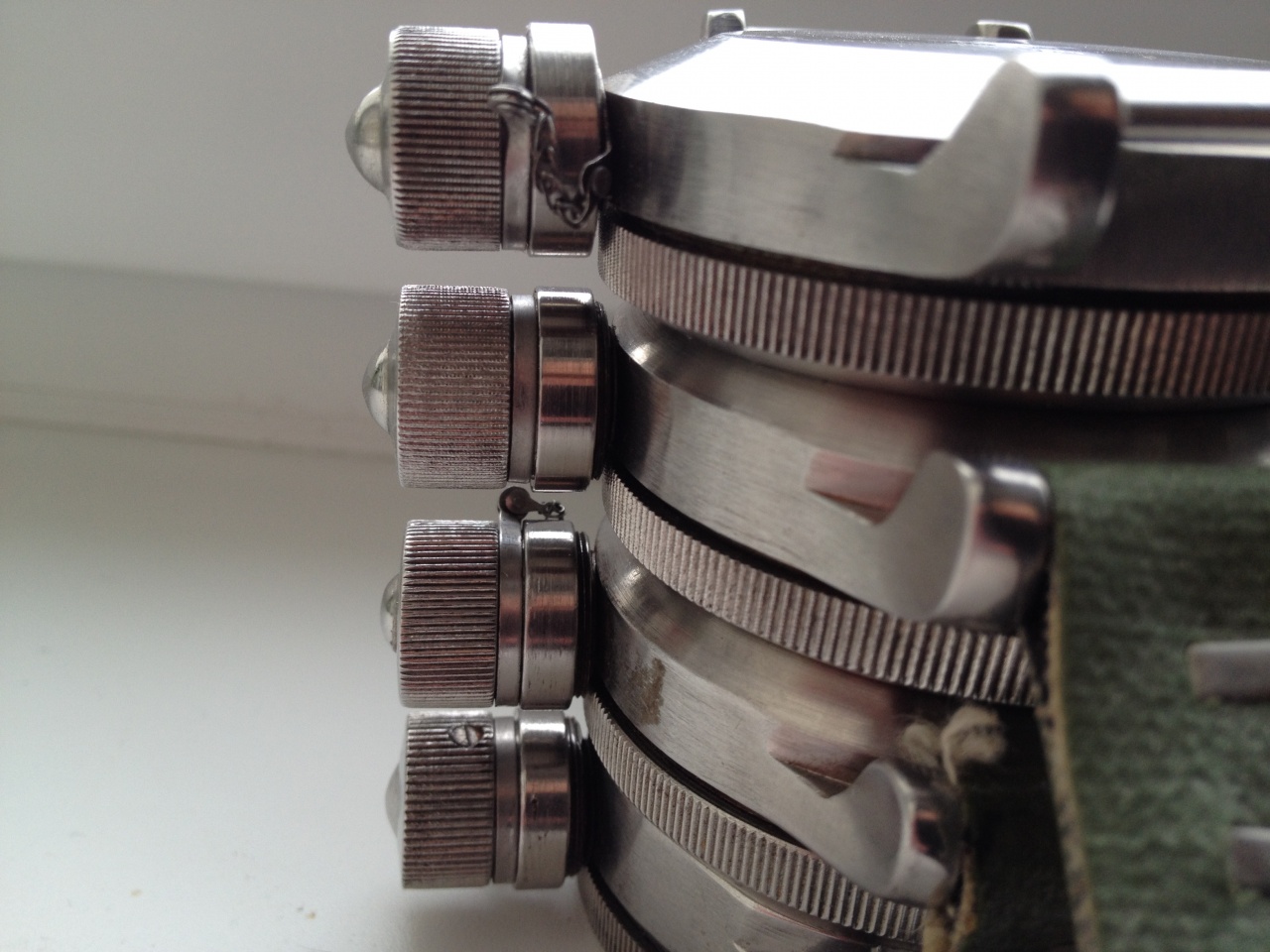

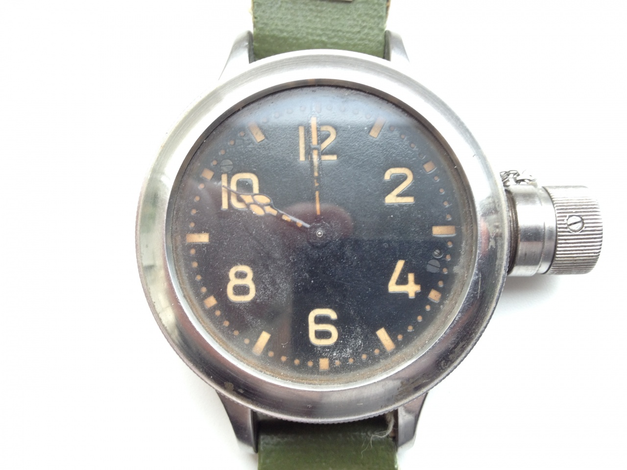

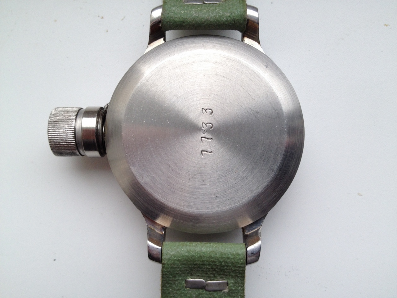

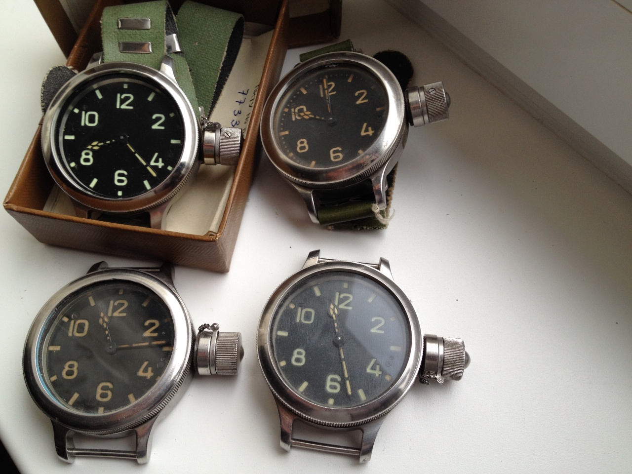

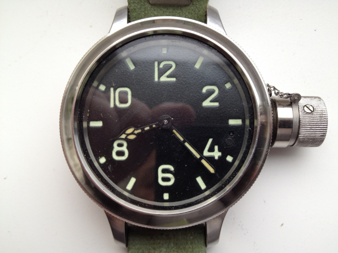

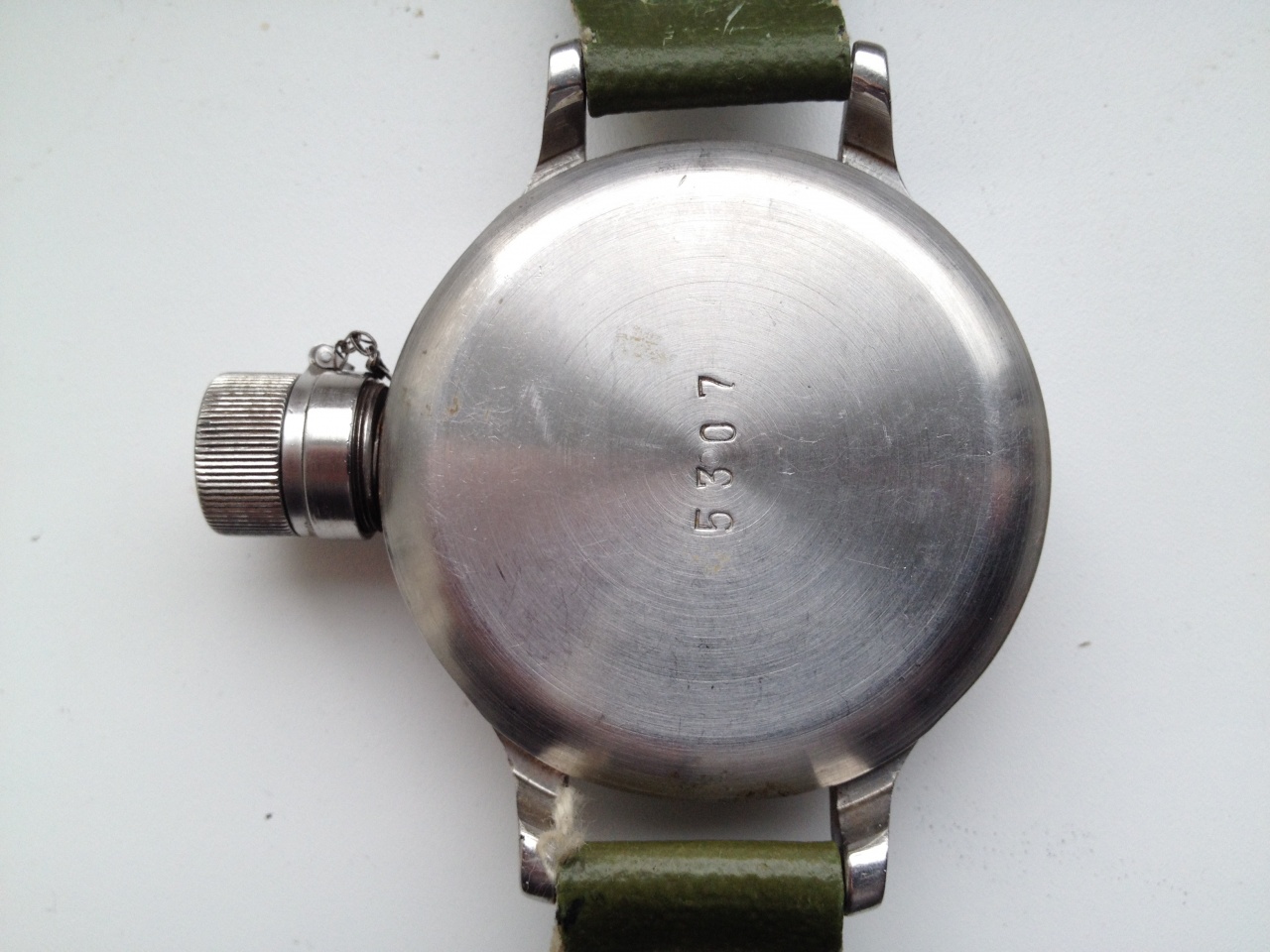

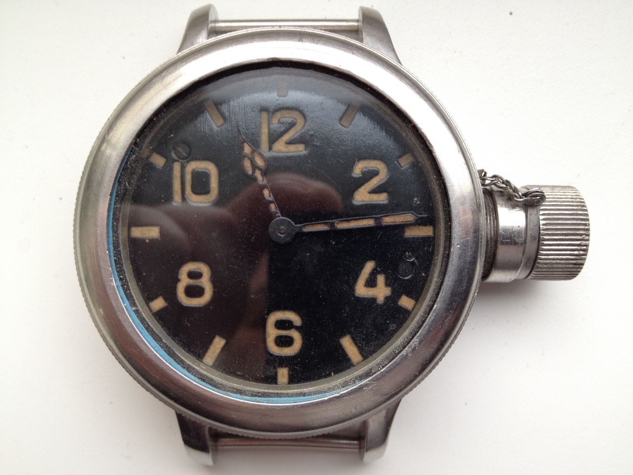

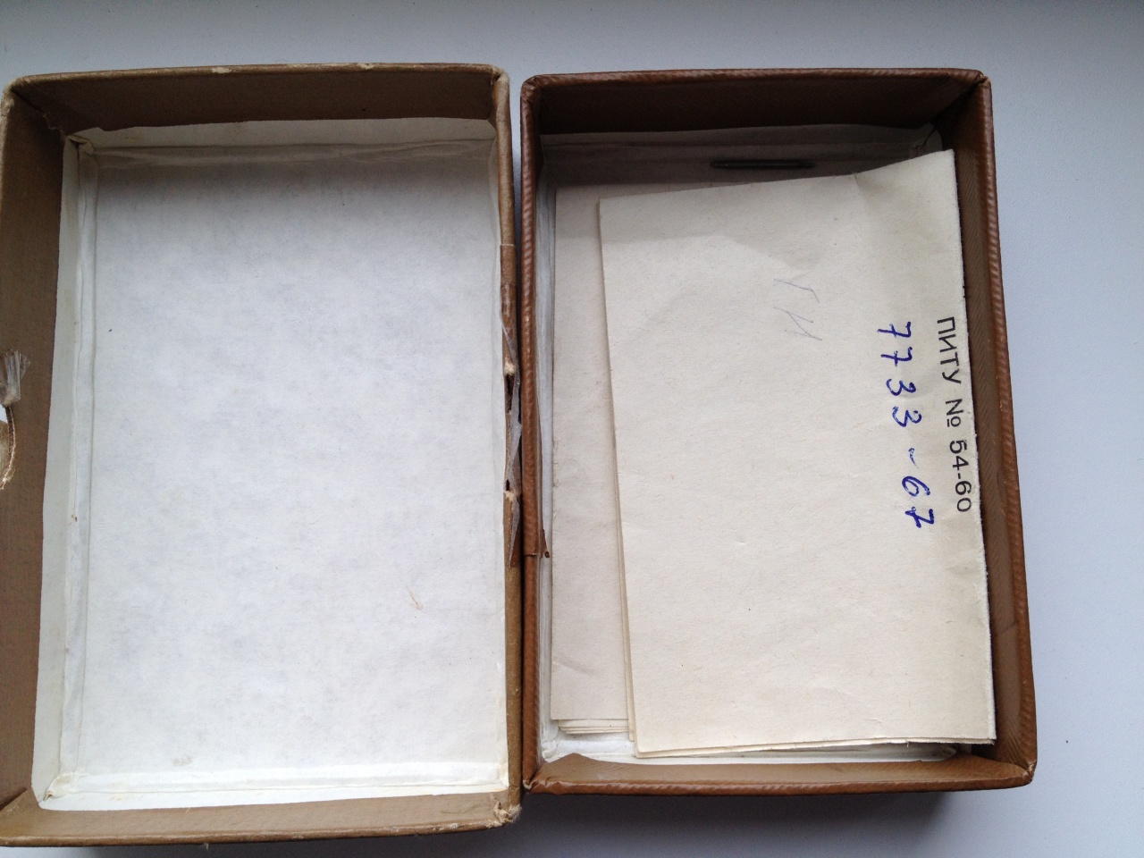

5 лет увлечения. Водолазные
Перед вами "мамонты" амфибийного мира. Мамонты и по возрасту и по размерам. Правда не востоковские, и если я что нарушил, прошу модератора перенести. Почему их у меня много? Так получилось: первые приобрел едва прийдя на форум, вторые подвернулись "не дорогие", третьи пришли с коробкой и документом - как отказаться, четвертые - с минутной разметкой циферблата, тоже грех не взять. А отдавать всегда жалко, тем более увидел в них некоторые различия и наметившиеся тенденции (боюсь сказать закономерности). И вот они перед вами:

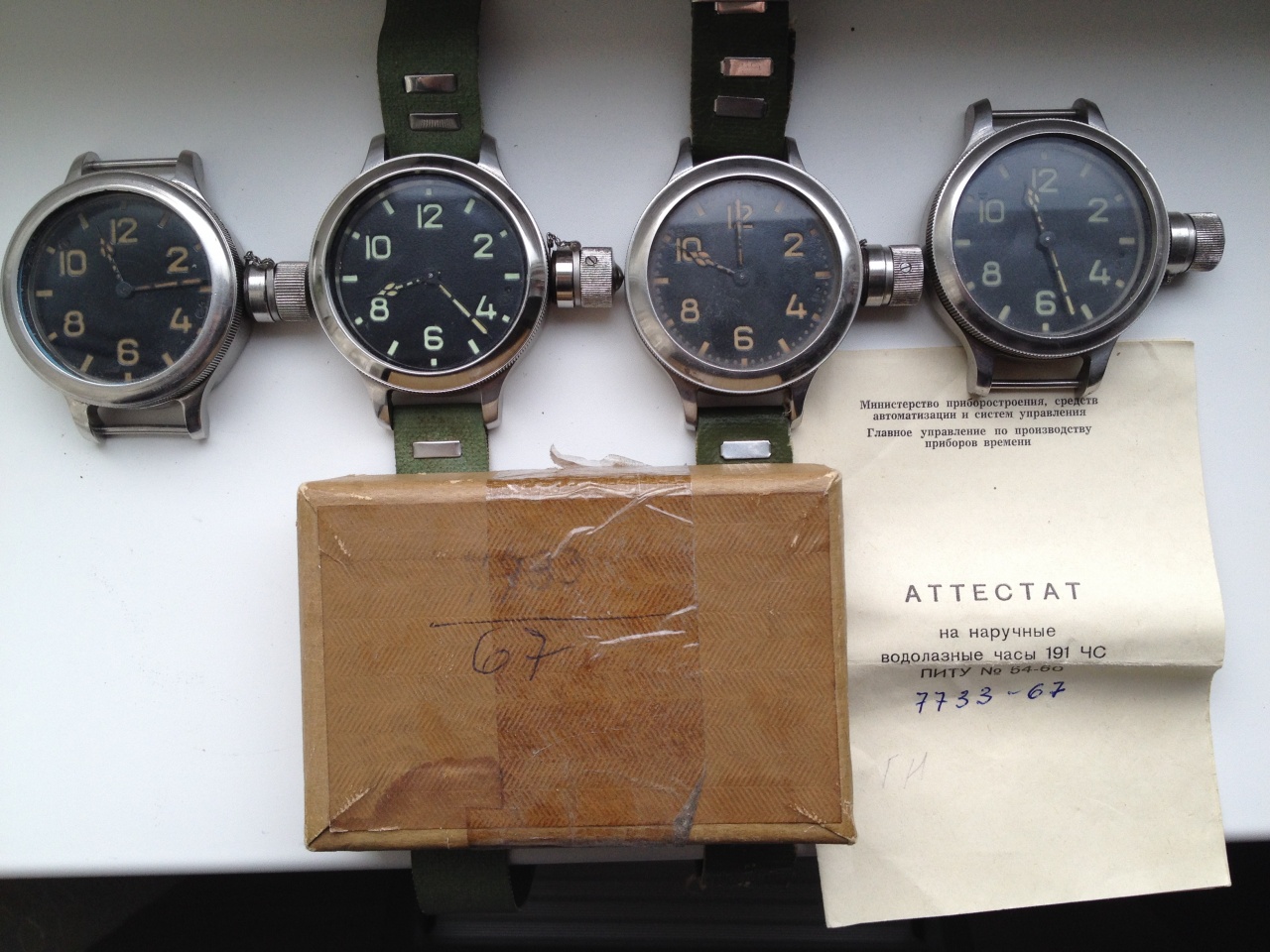

Правда коробка и документ на всех - одна:
На основе документа, а также увиденных на форумах документов на водолазные часы, аналогичные моим, сложилась некая возрастная последовательность:
Первая, еще с радиоактивной светомассой на циферблате - 50-е годы (радиоактивные краски запретили в начале 60-х). Уровень я не мерил, но со слов предыдущего хозяина: когда он ездил в Египет с этими часами на руке, при прохождении через рамку заголосила сирена, якобы отреагировавшая на повышенный фон (я не знал что это проверяется, в общем, за что купил...):

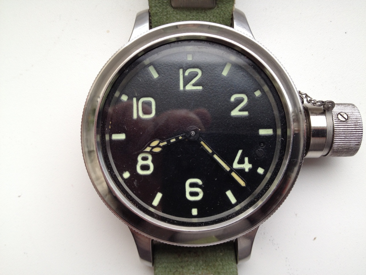

Вторая с с минутной разметкой циферблата. Разместил её как продукт выпуска 60-х годов - условно, при описании тенденций поясню почему. Очевидно, что часы с таким цифербатом выпускались в какой-то промежуток, т.к. более ранние и более поздние не имеют минутной разметки:
Третьи документарно датированы 1967 годом:
Четвертые у меня без документа, но на нескольких форумах видел аналогичные (по обработке задней стороны корпуса) с документами, датированными 70-ми годами ХХ века:

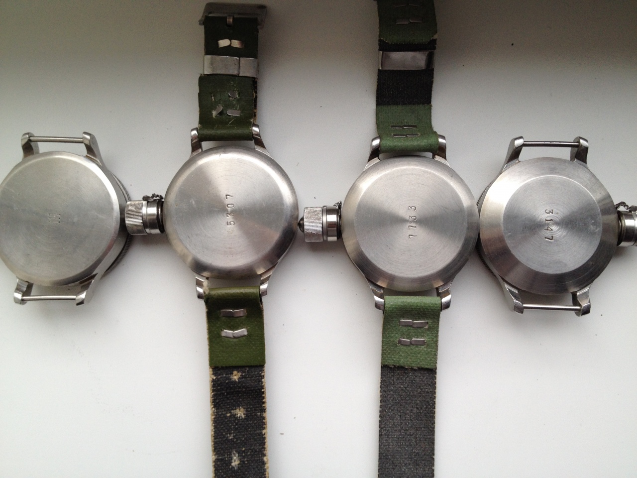

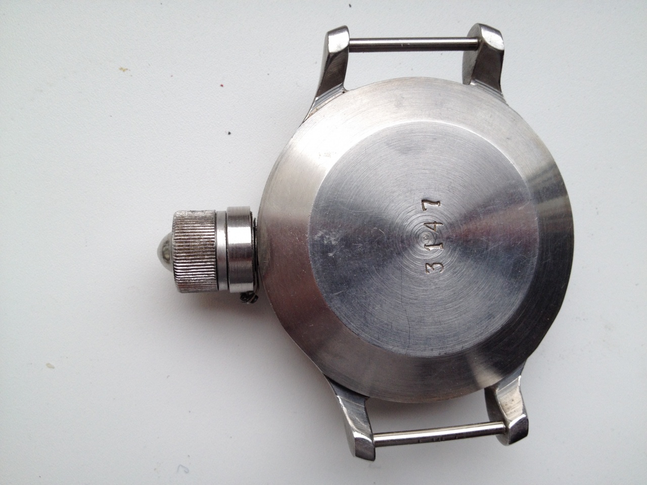

А теперь о тенденциях. Обратите внимание на обработку задней стороны корпуса представленных часов. У модели 50-х годов скос по окружности - минимальный, у часов 60-х годов - он шире и закруглен, а у часов 70-х годов выпуска - широкий пологий скос. Нечто подобное наблюдается и при сравнении выступов на колпачках, завинчивающихся поверх заводной головки. Чем старше часы - тем меньше этот выступ:
И напоследок снова все вместе:
Самая привлекательная и редкая - с минутной разметкой циферблата. Она - бренд.
