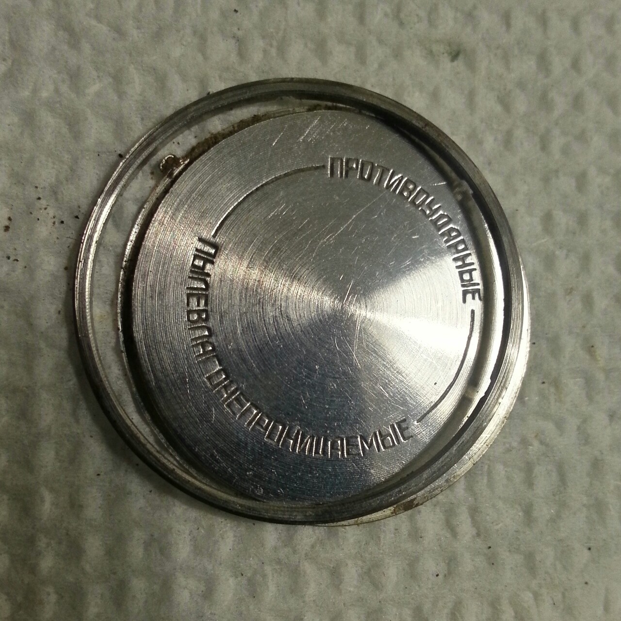

Вот ,мне показали такой же в точности по оформлению. Попросил фото меха. Как пришлют - выложу.

Сообщение от Dront Посмотреть сообщение
Какому (чьему) примеру (ошибке) следовать, это сугубо ваше дело.
Если вы оставите вашу крышку на месте, а поменяете только мост вилки на клейменный "2809А", ничего страшного не будет.
На точность хода в данном случае крышка не влияет.

Конечно мое,даже странно,что вы об этом особо упомянули. Однако мне не кажется, иная точка зрения заведомо более достоверна,чем моя. Я дождусь фото меха вторых часов, тогда и буду делать дальнейшие предположения, хотя и двух часов для статистики недостаточно,как по мне. Вот мне кажется,что внешнее оформление у этих часов заводское. Видел Волны с таким точно цифером,так вот там на крышках нет 2809А ,а есть "пылезащитные" . По меткам меха пока воздержусь высказываться. Поглядим на фото. Заодно и у мастера спрошу,не менял ли что в машинке при репасаже.
Я дождусь фото меха вторых часов, тогда и буду делать дальнейшие предположения, хотя и двух часов для статистики недостаточно,как по мне...Видел Волны с таким точно цифером,так вот там на крышках нет 2809А ,а есть "пылезащитные"
Правильно, статистика помогает, когда не хватает документов.
Я тоже свои выводы делаю в т. ч. на основании статистики, только не 2 часов, а гораздо большего количества.
Калибры 2809, 2809А, 2809Б на крышках начали ставить в 1965 г., когда все часы стали Востоками, а "пылезащитные" появились лишь в 1967 г. на замену "пылевлагонепроницаемым". Поэтому "пылезащитной" Волны в природе не должно быть.

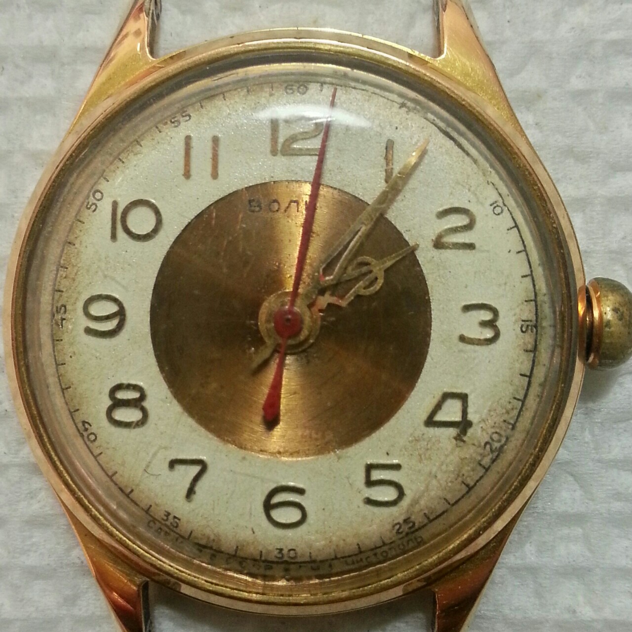

Добрый вечер!
Есть вот такая Волна. Помогите, пожалуйста, разобраться, что оригинальное, а что нет

В стрелках должно быть белое заполнение, ну ЗГ стерта до... А так все как положено этим часам именно 60го года выпуска.
