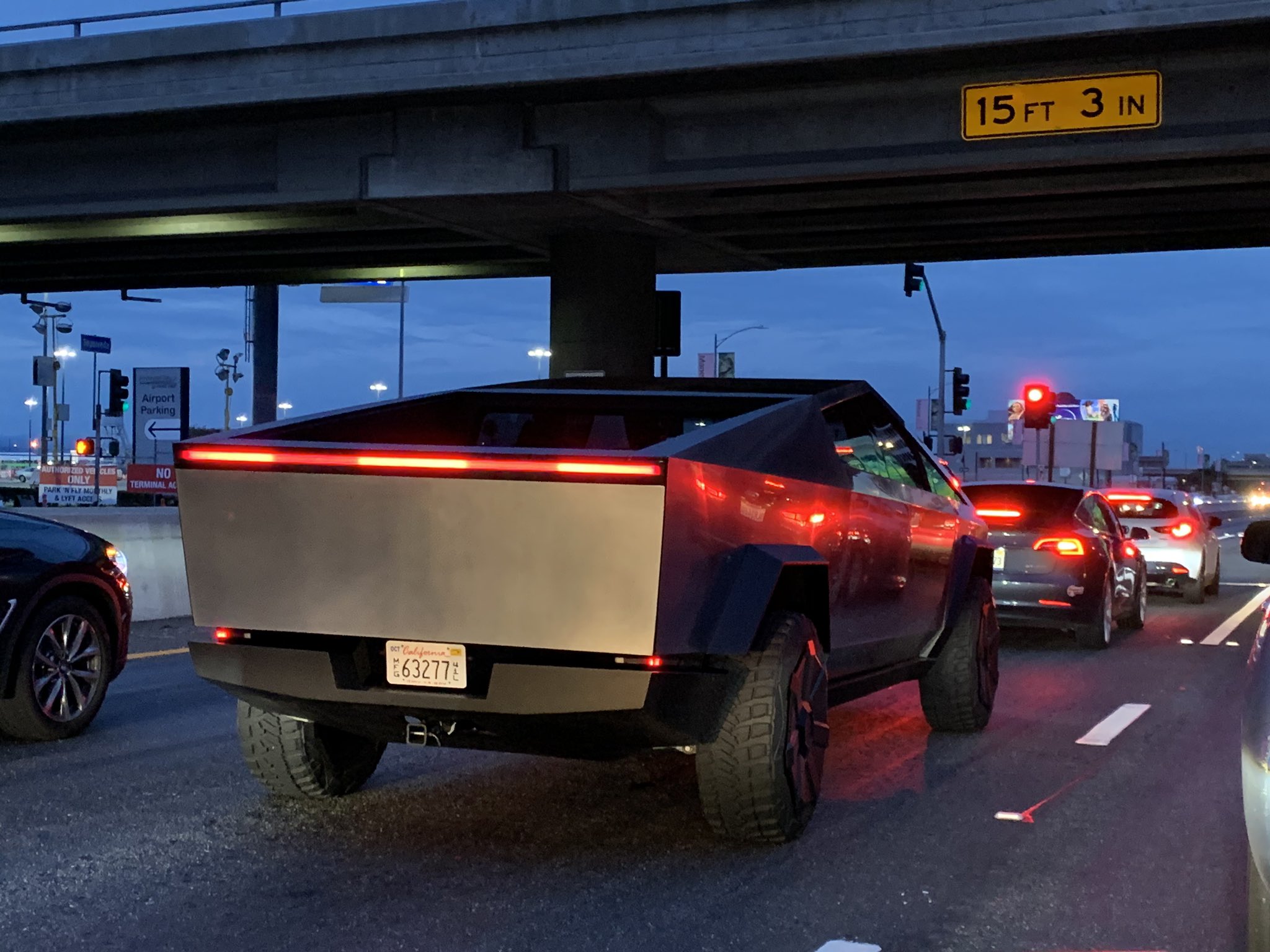

Черт! А дизайн-то полная дрянь!

Сзади ещё ничего. А спереди и с боку-нестандартно.

Максимальное удешевление за счёт "прямых" панелей. Понимаю,что судить о дизайне (нравится,не нравится) дело субъективное ,но на мой взгляд,напоминает "творения" кустарей-одиночек ваяющих в гаражах "из того что было".

Обзор там нормальный с такими формами получается?
