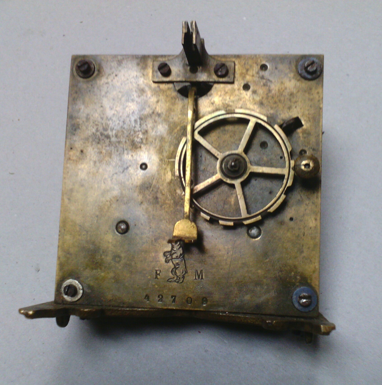

От каких часов эти детали? Нашел в загашнике когда собирал леройку... сейчас пытаюсь собрать Кинцле ... ходовую
часть собрал запустил идут даже очень неплохо....Теперь ищу детальку боя на которую насаживается счетное колесо
Да кстати платы сплошные. Может кто посодействует...Или неплохо было бы если у кого есть фото колес боя ...
посмотреть бы от чего отталкиваться.

Платины и площадка от часов FMS. Вала под счётное колесо я у вас не вижу, вернее они есть на фото, но от других часов (с цевочными трибами).
Вот можете сравнить.
На последнем фото, как раз виден искомый вал с трибом и колесом (слева).
И пожалуйста, загружайте фото непосредственно на форум, не надо ни каких радикалов.
С уважением Александр.

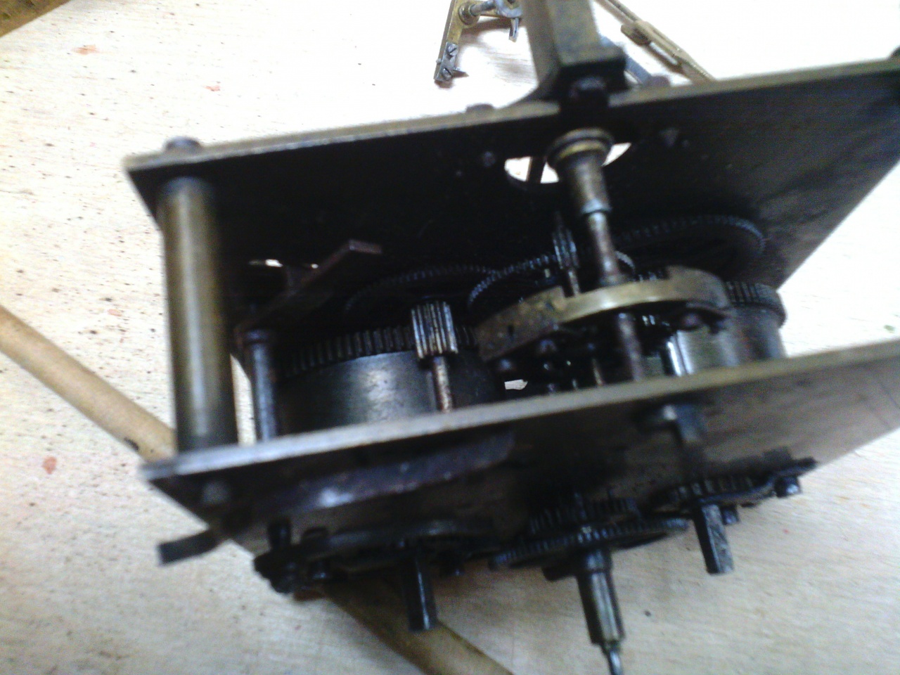

Александр.Вот это колесо у меня и отсутствует,а может и еще что то .Барабаны есть
ветряк ,колесо со штифтом,прощупывающий рычаг или как его правильно назвать
я и просил фотки колес их всего дожно быть штук 5...А фотки через форум что то не получаются требует url ...

Александр, добрый день!
Площадка от FMS, а вот платины от T.Haller ~ 1900 года.
Во-первых, большой серийный номер 170_ХХХ и цифра 2, которая соответствует у Халлера механизмам со средней длиной маятника (42 см).
Во-вторых, на передней платине оба эксцентрика плоские, а у Mauthe всегда центральный эксцентрик имеет необработанную "грыжу".
С уважением, Татьяна
P.S. Согласна, что механизмы Mauthe и Haller очень похожи

Сообщение от TatynaS Посмотреть сообщение
Татьяна, привет ! Спасибо !
Помимо перечисленных вами улик, есть ещё одна - у Халлера на задней платине имеется накладной мост. Видел сразу, но не придал этому значения.
По эксцентрикам, левый тонкий ( равен по толщине платине), и имеет шлиц для поворота отверткой. Центральный более толстый, а вот для "грыжы" сам термина подобрать не могу - некий "прилив" (уступ), позволяющий ухватиться за него пассатижами для проворачивания.
А механизмы и вправду похожи
С уважением.
Сообщение от Passant48 Посмотреть сообщение
Вот стандартный ангренаж механизма боя. Между ветряком и колесом с штифтами, должно быть ещё два колёса с "шпиньками".
