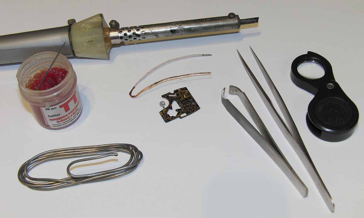

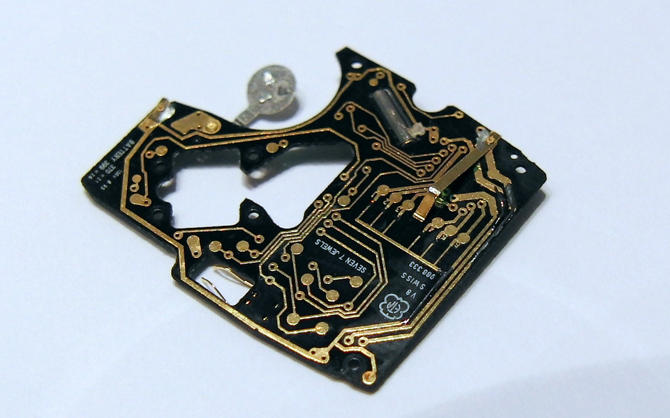

Если в часы попала вода, и разъело дорожки, не спешите выбрасывать микросхему, возможно она еще вполне работоспособна.
Все, что вам нужно - на фото. Многожильный провод с диаметром жил 0,05...0,1 мм (в зависимости от ширины дорожек) для восстановления длинных разрывов. После пайки плату тщательно промыть спиртом.
Если руки не дрожат, 25 Вт паяльник тоже вполне сгодится Три крайние дорожки справа на фото.
