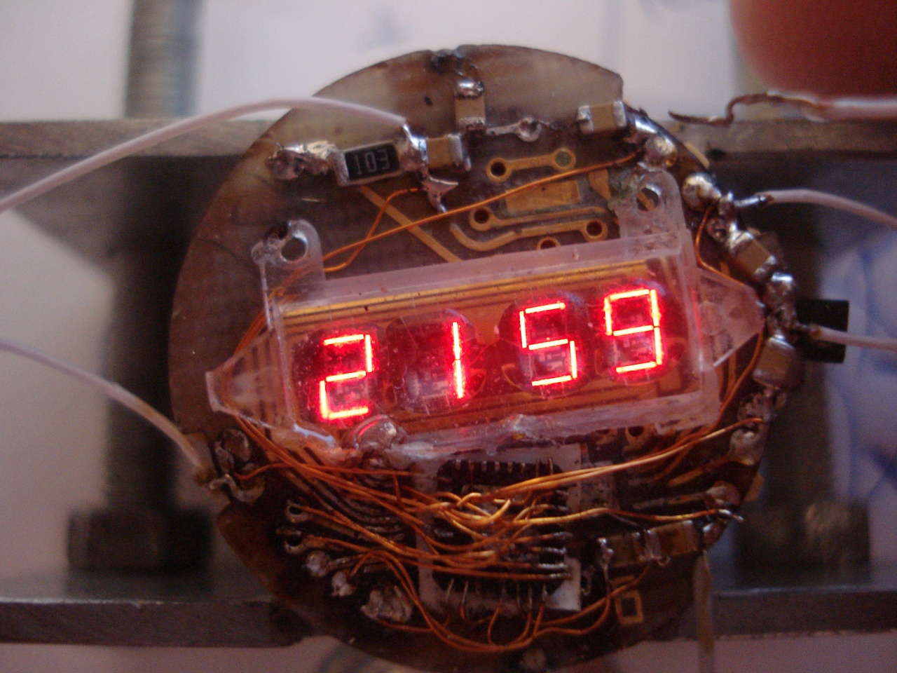

Сегодня досталась очередная тушка, на текстолите легче разбираться что к чему, индикатор полностью живой к тому же все выводы индикатора собраны в одном месте, плюс и минус тоже как незьзя кстати все рядом, закажу контролер который поместится под индикатор и хотя бы просто зажечь часы, пока без даты и секунд думаю получится легко.

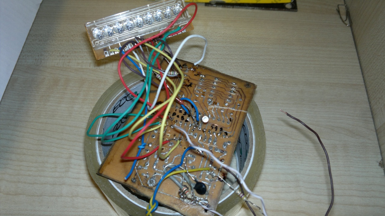

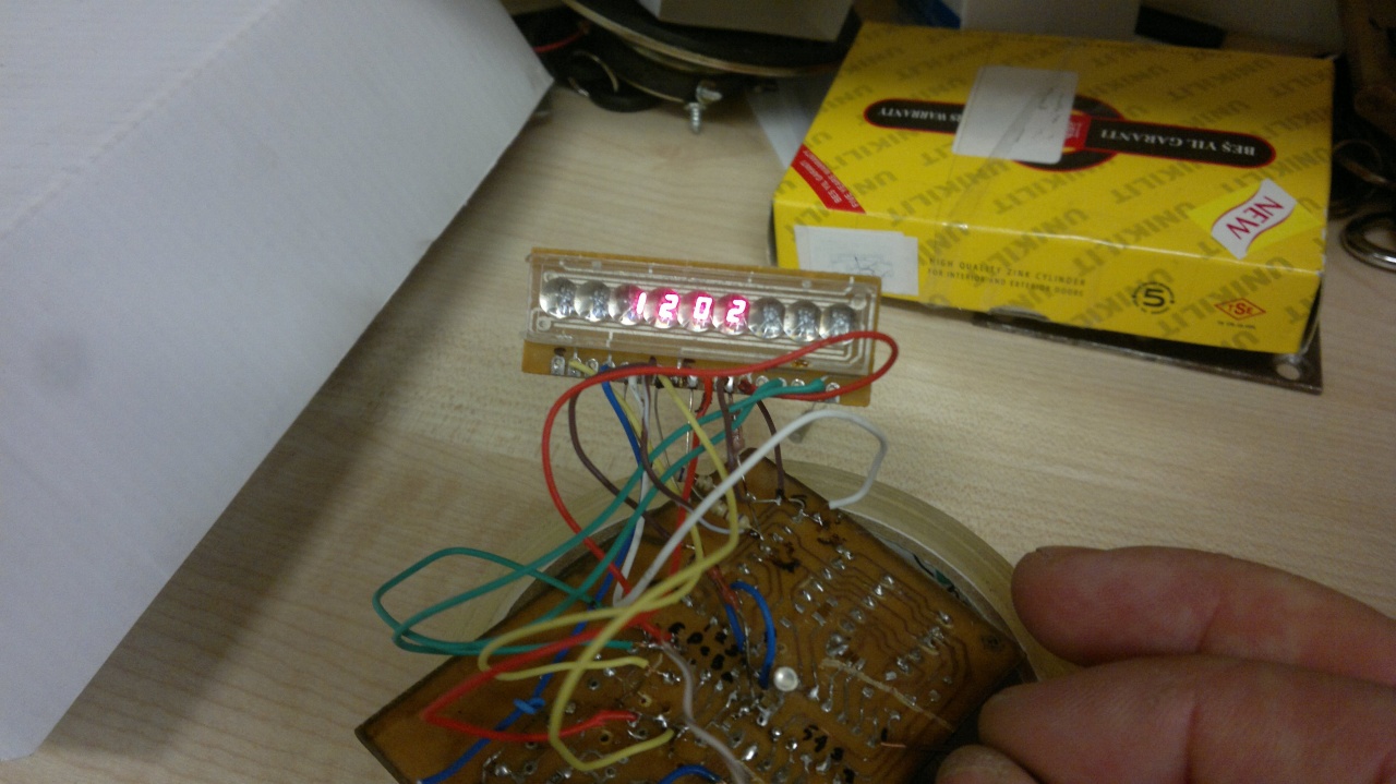

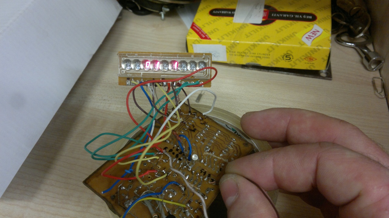

  #103
Старый 13.03.2014, 19:33
Аватар для opo1234
opo1234 opo1234 вне форума
Регистрация: 24.12.2013
Адрес: Днепропетровск
Сообщений: 334
Сказал(а) спасибо: 217
Поблагодарили 429 раз(а) в 162 сообщениях
ну вот, есть уже работающий макет, управляющая микруха припаяна снизу, функцонал электроники сохранен максимально, осталось прикрутить это к своему трупику и часики оживут.

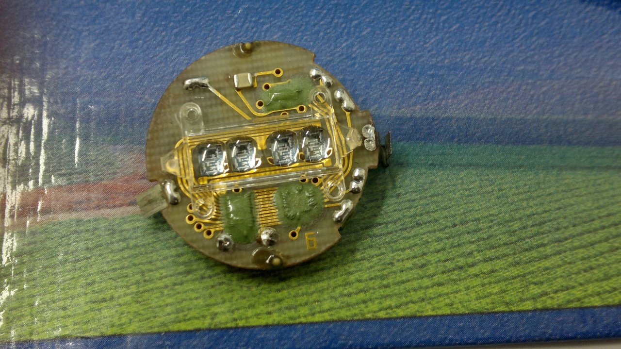

  #104
Старый 19.03.2014, 23:10
Аватар для opo1234
Сообщений: 334
слабонервным лучше не смотреть.

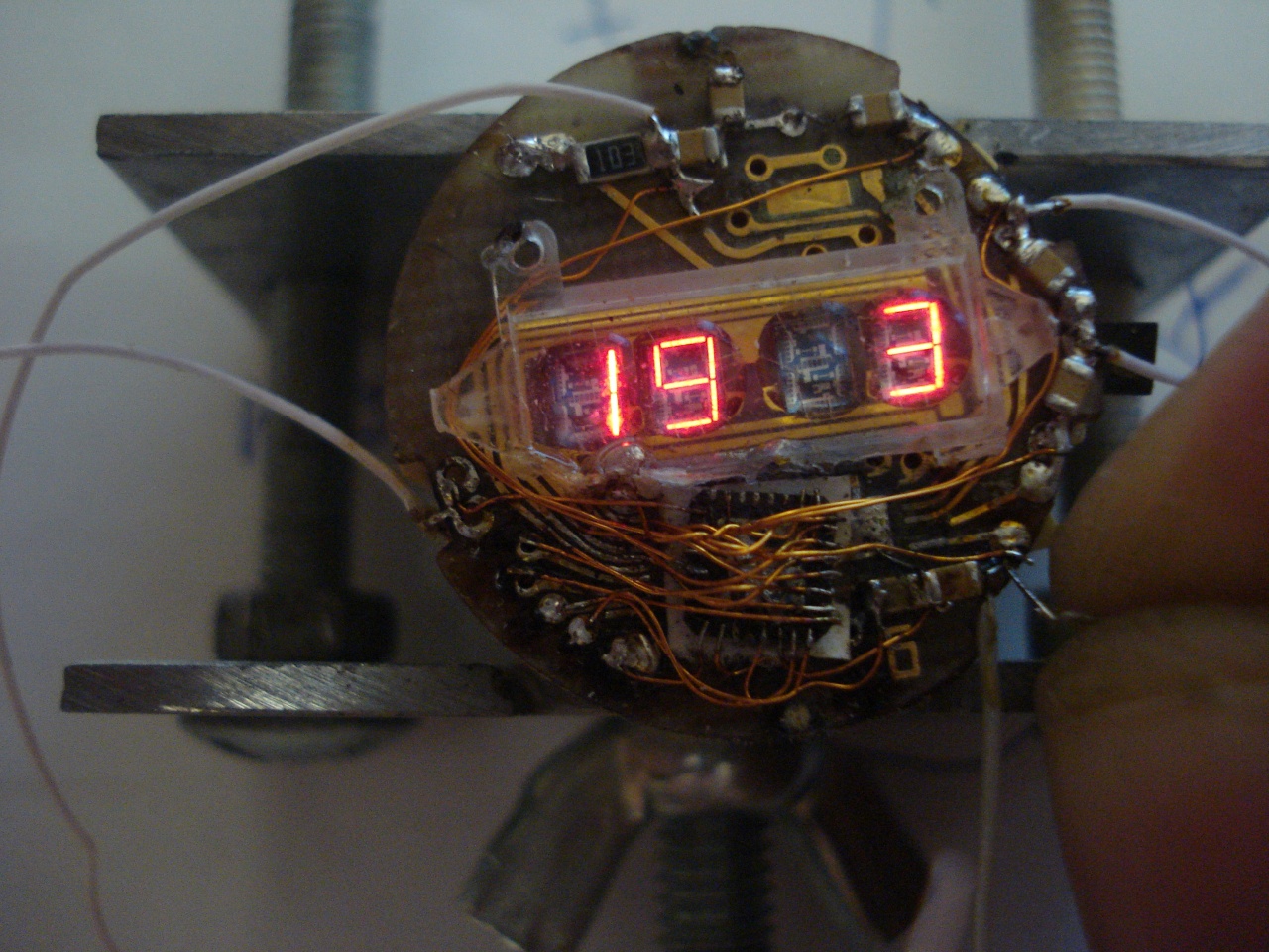

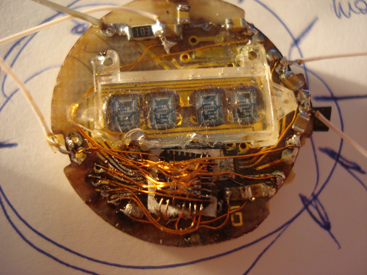

  #105
Старый 20.03.2014, 00:06
Аватар для opo1234
Сообщений: 334
не удержался ждать работы прошивальщик там лежит. достал старый комп и запустил машинку.

Сказал(а) спасибо: 92
Поблагодарили 182 раз(а) в 104 сообщениях
Это что такое? Родная плата с дохлым чипом переделана на другой чип?

Сообщение от ivanovzaz Посмотреть сообщение
Этор что такое? Родная плата с дохлым чипом переделана на другой чип?
да точно так.
  #108
Старый 20.03.2014, 00:40
Аватар для ivanovzaz
ivanovzaz ivanovzaz вне форума
Регистрация: 21.04.2013
Адрес: Москва-Минск
Сообщений: 318
Отлично получилось. а что за чип?
  #109
Старый 20.03.2014, 01:19
Аватар для siealex
siealex siealex вне форума
Регистрация: 09.02.2010
Адрес: Украина, Харьков
Сообщений: 19,594
Сказал(а) спасибо: 2,602
Поблагодарили 8,094 раз(а) в 5,860 сообщениях
Атмега 8 или 48/88/168/328 в QFN корпусе.
  #110
Старый 22.03.2014, 00:23
Аватар для opo1234
Сообщений: 334
мега 8
