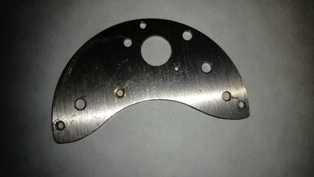

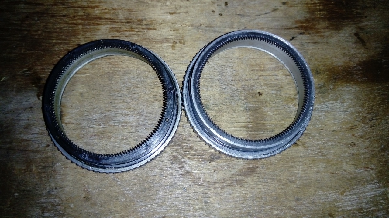

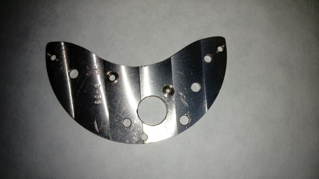

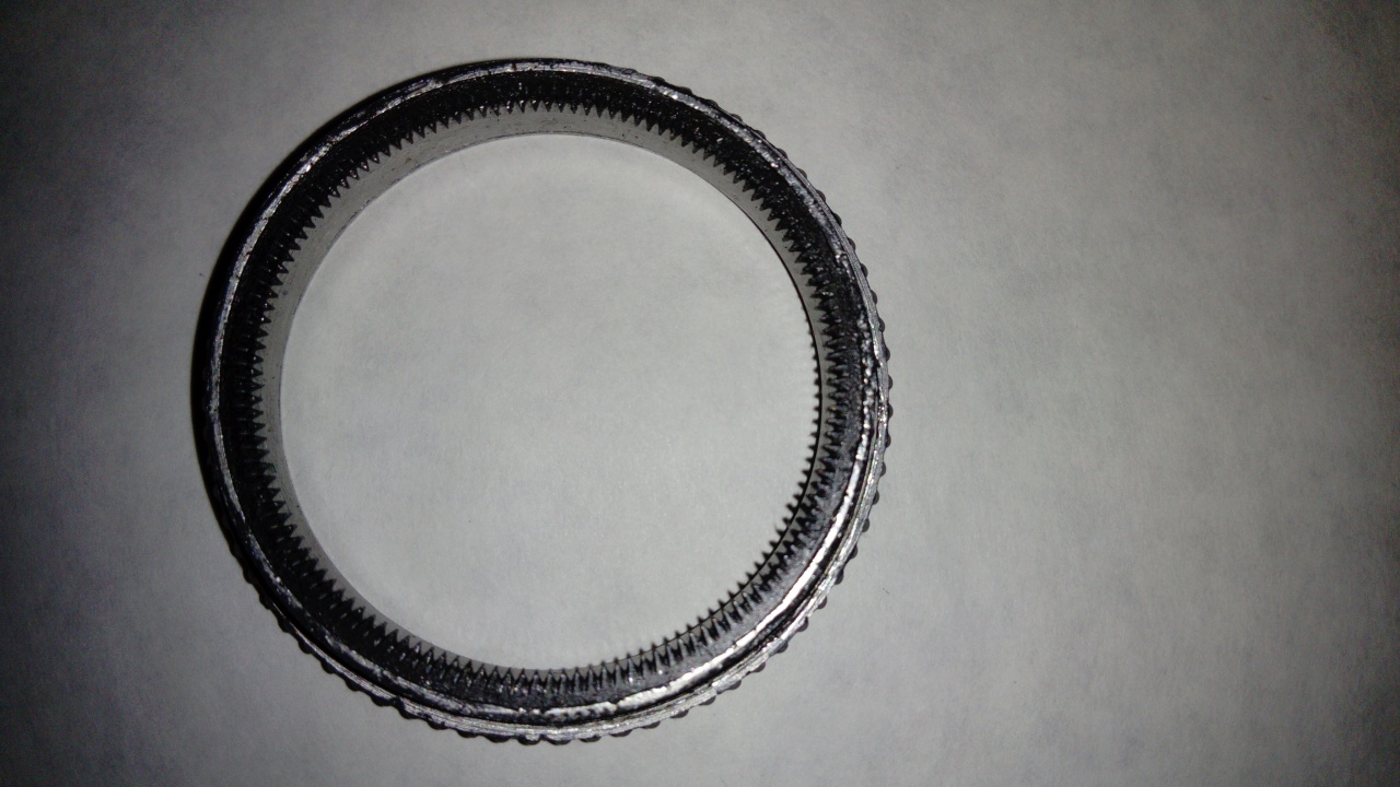

Здравствуйте. Спасибо всем за советы. Вот мост на нем выработка есть? Когда снимал корпус обнаружил кольцо запрессованное без винтового крепления. Сколько встречал танковые часы у всех винтовое крепление.Вопрос это кто до меня изношенную деталь решил так поменять?
Вот еще фото.

Сообщение от Булат Посмотреть сообщение
Завод-изготовитель. Есть с винтиками, а есть и с запрессовкой.

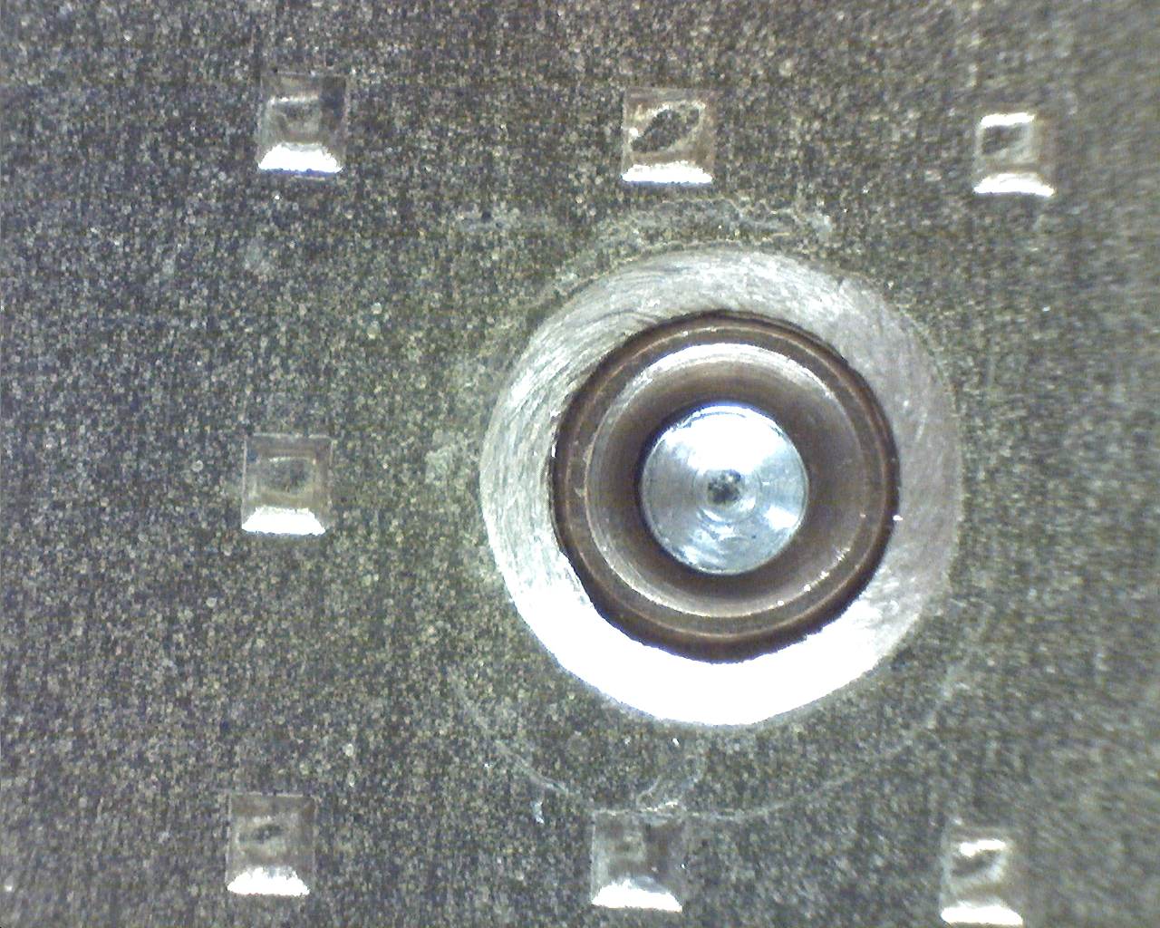

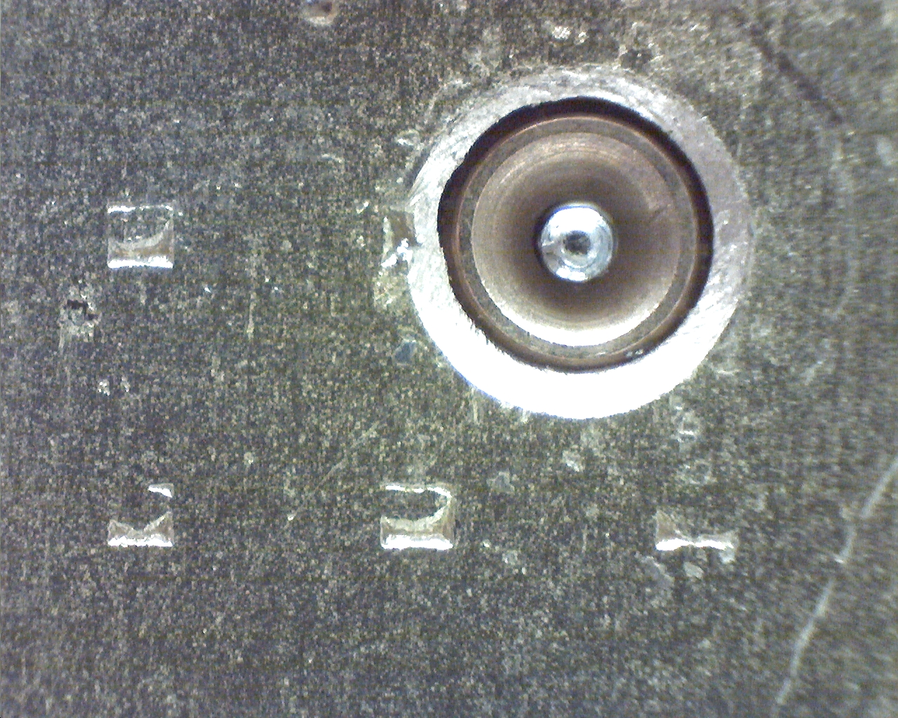

Вроде все темы прочитал по этому вопросу, но остался непонятным такой момент. Как выбрать диаметр будущего бушона? На Ютубе все устанавливают в основном из наборов готовые. У нас их не купить так просто, как я понимаю. Надо же понимать, каким сверлом примерно рассверливать и какой пруток точить... Плюс, там ещё масленка должна вписаться в этот диаметр. Есть какие-то правила или всё на глаз и по интуиции? У Пинкина написано, что увеличить разработанное отверстие в диаметре раза в два, но мне кажется это чуть маловатым, как и бушоны в наборе у швейцарцев

Для цапф колес диаметром до 1 мм, достаточно втулки диаметром 2 мм. Для цапф колес диаметром до 2 мм, нужна втулка диаметром 3 мм. Для цапф до 3 мм, втулка в 4 мм. Этого вполне достаточно.
