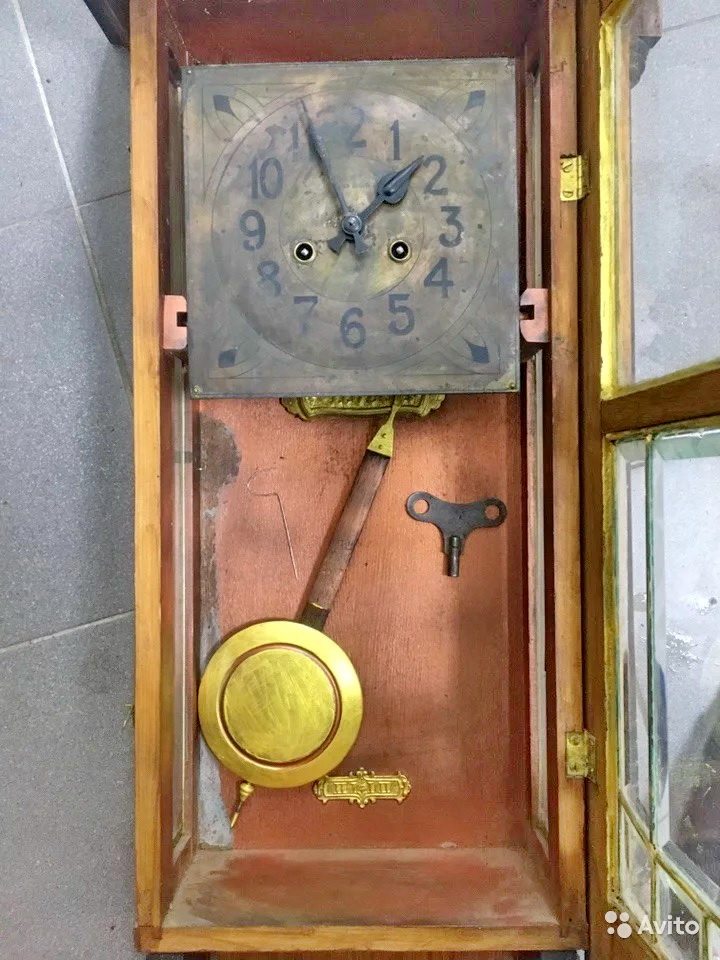

Ну, если цифер жестяной, тогда беда. Нереально восстановить.
Хотя, у меня такой жа на четвертном Беккере латунный.
Углубления разметки заливаются черным шеллаком или сургучем, затем всё вышлифовывается все до чистой латуни, затем серебрится, либо химически, либо гальваника.
С жестью сложнее, там нужно перед серебрением железо обмеднить.

Вот у меня такое предположение, что оно уже обмеднено. Углублений цифр нет. Вообще беда.

Тогда вместо сургуча деколь использовать. Это даже проще.
То, что разметка не травлёная, косвенно говорит в пользу жести. Я думал, что только кинцли до этого опустились во время первой мировой, экономя на латуни, ан нет, похоже беккер тоже.

Беккер 1912 года, в каталоге, по крайней мере такая модель есть.
вот
И то, что имеем.
Модель могла выпускаться и позже
Надо посмотреть, если коррозии нет, можно попробовать отмыть до чистой меди с помощью химии (только не шлифовать, ибо слой скорее всего тонкий), а потом уже по ней серебрить.
Не знаю, как вы могли его забронировать, если я его через доставку и купил. Оттереть можно, но только вместе с цифрами.
Механизм Беккер непрорезной, цельноплатиный.
Но очень всё покрашено золотой краской. Сам корпус внутри покрашен из баллончика бронзой. В общем жесть! Го всё конечно решаемо.
Их по-любому придется восстанавливать
За эту цену можно не расстраиваться по поводу цифера и ярких красок.
